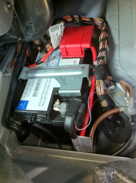

P.S.: am Massenkabel hängen noch weitere Kabel dran. Kann mir jemand ein Foto von seiner Batterie und Verkableung einstellen sodass ich eine Vergleichmöglichkeit habe?
Batterie ......
Messe die Batterie selber, oder lasse Sie messen. Wird sehr wahrscheinlich defekt bzw. zu schwach sein. Danach entweder Batterie tauschen oder hier nochmal posten, wenn es daran nicht liegen sollte.

Ferner habe ich meine Batterie mal fotografiert.
Batterie
@Focus-CC: Da ich das Auto gebraucht gekauft habe, kann ich dir nicht sagen wie viel km die Batterie bzw. wie alt diese ist. Aktuell hat die Kugel knappe 48t km runter.
[ Diese Nachricht wurde editiert von Pidgin am 12.01.2013 um 13:04 Uhr ]
So weit ich weiß gibt es für die MHD Modelle "spezielle" Batterien.
Dieses ist für den "Würfel" 451 mhd, bzw kaufte ich im Februar 2012:
mhd-Batterie:
Smart Nr: A000 982 86 08, = 210,90€
VARTA: 560901068B512
Starterbatterie, Start Stop Plus, Mikroglasvlies
Internet: 269,38 € -23% = 207,42 €
zzgl. 7,50 € Pfand und Versand
wird bei Einsendung der
Rückgabebestätigung wieder ausgezahlt.
Starterbatterie:
Gebrauchsnummern: 560901068, HKB D52, 567714, 027AGM
Einbauseite: Fußraum
Fahrzeugausstattung: für Fahrzeuge mit Start-Stopp-Funktion
Spannung : 12 V
Batterie-Kapazität : 60 Ah
Kälteprüfstrom EN : 680 A
Polanordnung: Pluspol rechts
Endpolart: 1
Bodenleistenausführung: B13
Länge :242 mm Breite :175 mm Höhe :190 mm
