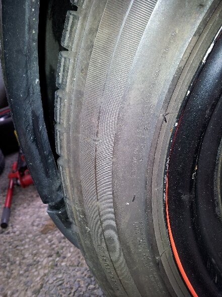

Davon abgesehen hätte ich bei meiner Kugel auch die Front vorstellen müssen damit die Reifen beim Einschlagen nicht an den Kotflügel kamen.
Ohne Einschlag
Mit Einschlag
Es gibt dort einen Felgenrechner. Sehr interessant um auf die schnelle die Abweichungen zu ermitteln.
Leo hatte mir übrigens auch die Kopien gegeben, hatte bevor ich es bei RS-Parts habe eintragen lassen hier bei uns in Heinsberg beim Tüv angerufen dort wurde mir mitgeteilt, dass ich mir die Unterlagen Zuhause abheften könne oder auch den Kamin damit anzünden kann. Außerdem wolle man keinen Selbstmord unterstützen. Ok nach der Aussage vom netten Tüv-Menschen haben die mich nicht Live kennen gelernt. Habe dann den Weg nach RS-Parts auf mich genommen, da ich vorher aber schon mit denen auf der Smart-Times persönlich gesprochen hatte. Jetzt sind sie eingetrage sogar ohne Verbreiterungen. Ist aber auch ein Cabrio. Wie ich hier gelesen habe sollen die hinten ein wenig breiter sein. Mich würde mal interessieren um wie viel es sich dabei handelt.
