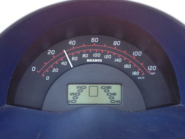

Wie oben geschrieben suche ich nur die originale weiße Tachonadel von Bodo Ballermann aus Bottrop. Siehe auch dazu folgendes Bild:

Hallo Chaoti,
brauchst du nicht - die Tachonadel ist doch nur auf der Rückseite farbig.
Also einfach die originale Tachonadel (signal Orange) mit Aceton "entfärben".
Dann mit Modellbaufarbe "Revell" in weiß nur auf der Rück-/Unterseite anstreichen.
Bei mir konnte man wirklich KEINEN Unterschied zur originalen Brabus-Nadel wie z.B. in den "Zusatzanzeigen" (Drehzahl + Uhr)
erkennen...
