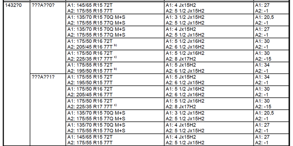

..dann darfst Du die Kombi fahren, zur Sicherheit kannst Du Dich auch noch bei der Eintragung deiner Winterräder informieren ;-)
Rad/Reifenkombi für 45kw 450er Cabrio mit ESP:
Fußnote c) sagt aus:
c) nur in Verb. m. modifi. Heckteil u. modifi. Stossdämpfergehäuse
c) only in combination with modified rear part and modified shock-absorber body
lgP
Am 23.11.2012 um 12:33 Uhr hat pst1100 geschrieben:
lgP
