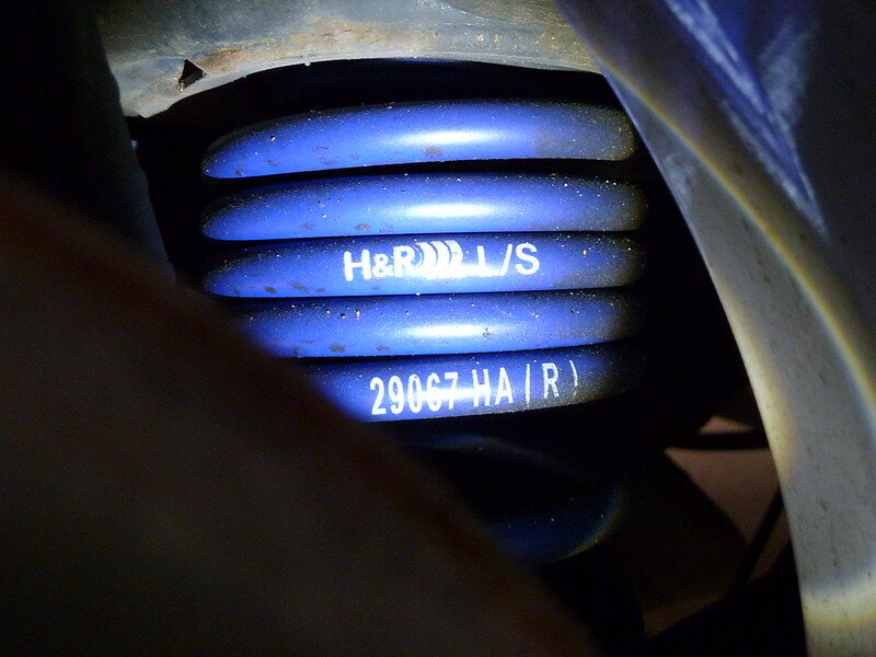

@Timo
hast Du die genaue Bezeichnung oder H&R - Nummer der "blauen" ? Ich finde nur die roten . Und wie unterscheidet sich blau und rot ? Ausser der Farbe ;o)
Danke und Gruss
Dieter
Nummer hab ich nicht, die blauen sind nicht hart.
Rote H&R gibts nicht ,entweder Schwarz oder Blau.

Das die hinteren, an die vorderen komme ich nicht da Rad und Radkasten zu nah zusammen sind..... 8-)

Am 25.11.2012 um 20:13 Uhr hat Timo geschrieben:
