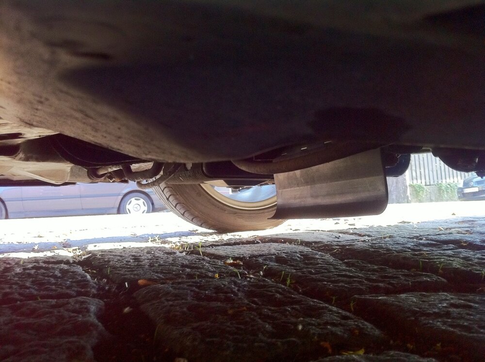

Spritzschutz(!?) fehlt, welche Funktion hat er genau?
nachdem mein Smart eine neue Antriebswelle erhalten hat, habe ich bemerkt, dass eine Art Spritzschutz auf der linken Seite (hinten) fehlt. Kann mir jemand sagen, welche Funktion dieser hat und ob er sinnvoll ist? Für mich sieht es so aus, ob jemand diesen für die Montage der Welle abgemacht/abgerissen und nicht wieder montiert hat.
451, 62kW, 2007
Das ist kein Spritzschutz, das ist die Zuluftführung für den darüber liegenden Ladeluftkühler!
Die Gummilippe leitet die Luft unterhalb des Wagenbodens nach oben zum LLK!
Die Gummilippe ist abgerissen!!!!
So langsam würde ich Deiner Werkstatt mal die rote Karte zeigen!!! :evil:
Was die sich erlauben, das geht ja auf keine Kuhhaut!
Sag einfach mal, welche das ist, damit zumindest die Leute hier im Forum von solchen Nulldurchblickern verschont bleiben! :roll:

Oh man, das ist mir gestern aufgefallen, als ich die Ringe mit etwas Wachs behandelt habe. Das gibts doch garnicht!
451, 62kW, 2007
das Foto ist doch von 451 oder ?
Hat der 450 auch so eine Zuluftführung?
Ja, aber vor dem Getriebe - zur Montage muß man den Aktuator abbauen.

ok. Danke deswegen sehe ich diese Zuluftführung von hinten Antriebswelle Seite nicht.

So siehts bei meiner Kugel im Sommer aus (von vorne)
ist die Roadsterversion :-D
lgP
hmm wolte gerade sagen ist nicht original so. :-D

Teil wird ersetzt. Wäre ja noch der Kracher, wenn irgendwann im Sommer wegen fehlender Kühlung der Turbo die Grätsche macht.
Ich habe mich immer gefragt, wozu der Lappen gut ist, jetzt weiß ich es. Danke!

Reparierte Zuluftführung! :)
Am 08.01.2013 um 01:00 Uhr hat Mercab geschrieben:
Mein Smart ist wieder komplett :
Der Lappen wurde freundlicherweise mit Nieten gesichert :-D
Der Lappen wird bei Fahrt wahrscheinlich nur nach hinten gedrückt. Der führt garnix sondern bremst nur.
