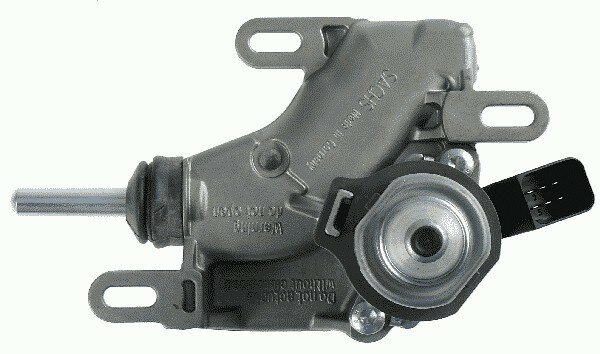

Moin zusammen,
ich habe folgendes Problem:
Bei dem Stecker für den Aktuator ist (Kabelbaumseitig) einer der Clipse abgebrochen, wodurch der Stecker nicht mehr ganz so fest sitzt.
An sich kein Problem...nur...wenn es stark regnet und die Fahrbahn nass ist, dringt nun (ich denke mal durch das Spritzwasser während der Fahrt) Feuchtigkeit in den Stecker ein, was mir mein Smart dann alle Nase lang mit rumgezicke bei Schalten (inkl. 3-Balken) dankt. Die Kontakte waren beim letzten mal sogar korridiert...
Wenn ich den Stecker dann "trockenlege" und mit Kontaktspray besprühe, hab ich erstmal wieder ein paar Wochen Ruhe...
Nur so kann es ja keine Dauerlösung sein, zumal der Zeitpunkt des "Schaltungsverlustes" immer unverhofft trifft...
Hat jemand 'ne Idee, wie ich den Stecker vor Spritzwasser und Nässe schützen könnte??
Hatte da die grauen Stromabzweigdosen aus dem Baumarkt gedacht...und die dann irgendwie da drum basteln...sollte zumindest das gröbste abhalten, oder?!
Wenn jamnd 'ne bessere Idee hat (Tausch des Kabelbaums zählt NICHT dazu ;-) )...immer her damit...
Grüße,
Chris

..im SC nach einem Rep.Satz fragen, ist ein Stecher mit ca. 20cm Kabel dran oder das Steckgehäuse erneuern (wenn einzeln erhältlich)
lgp
Oder Schrumpfschlach drüber ziehen den Stecker wieder auf stecken schlauch zurück und alles einschrumpfen. Gibt extra Schrumpfschlach mit Kleber drin der auch Wasserdicht macht. Damit sollte es ordentlich halten und dicht sein.
Gruß Carsten
Bist du zu schwach bin ich zu stark...
Gibt es echt so großen Schrumpfschlauch??
Kenn das nur so für einzelne Adern, aber das man direkt 'nen ganzen Stecker "einschrumpfen" kann...?!
Wo bekommt man denn so große Schrumpfschläuche??
Klar gibt es die No Problem :-D bei Conrad oder in der Bucht(ebay) habe das an unseren CDI auch gemacht. Und an meinem MX5 die Stecker zu den Zündspulen auch damit versiegelt.
Gruß Carsten
PS: Mußt nur mal den Stecker messen weis das nicht mehr aus dem Kopf.
mach' einen neuen Stecker dran!
Bei Smart bekommst Du für den Motorkabelbaum keinen Ersatz. Den gibt es nur bei Mercedes.
IMHO kostet der Stecker incl. Stiften keine 10 Euro. Evtl. kannst Du sogar die alten Stifte dran lassen (besorge die das passende Werkzeug) und NUR das Gehäuse tauschen. Dann hast Du für ganz kleines Geld die perfekte Lösung.
In dem Schrumpfschlauch wird sich erst recht das Wasser sammeln.
Neuer Stecker macht Sinn klar, aber dann versiegeln mit Schrumpfschlach ebenfalls. Wie sich da Wasser drin sammeln soll ist mir ein Rätseln :roll:
Der mit Kleber drin dichtet so super ab und schrumpft sich so gut zusammen da kann kein Wasser mehr rein.
Aber jeder so wie er meint 8-)

Wenn man den Stecker nachkaufen kann und er um die 10€ kostet macht alles andere wohl wenig Sinn vom Aufwand und den Kosten her. Abgesehen davon wirkt es dann auch gebastelt.
Fehlt leider nur die Teilenummer von Mercedes
habe den Stecker sogar geschenkt bekommen. :-P
Stecker
[ Diese Nachricht wurde editiert von EddyC am 08.01.2013 um 23:00 Uhr ]
Ich übertrage mal die Teilnummer in diesen Thread, nutzt ja nichts wenn nen Link irgendwann ins tote führt
A 001 540 91 81 Steckergehäuse sechspolig

So, war heute noch auf den lezzten Drücker bei Mercedes. Die hatten schon den Ladenschlüssel in der Hand als ich bei denen auf den Parkplatz fuhr. Das Steckergehäuse gabs jedoch nur einzelnd für 3,60€. Dazu kommen dann die sechs Kabel mit fertig verpressten Stiften zu insgesamt 3,90€. Das sind für mich absolut annehmbare Preise wenn man bedenkt dass ich die Sachen schon morgen früh abholen kann. Werde es die Tage dann mal dranlöten und berichten. Genug Regen zum testen gibt es ja...
