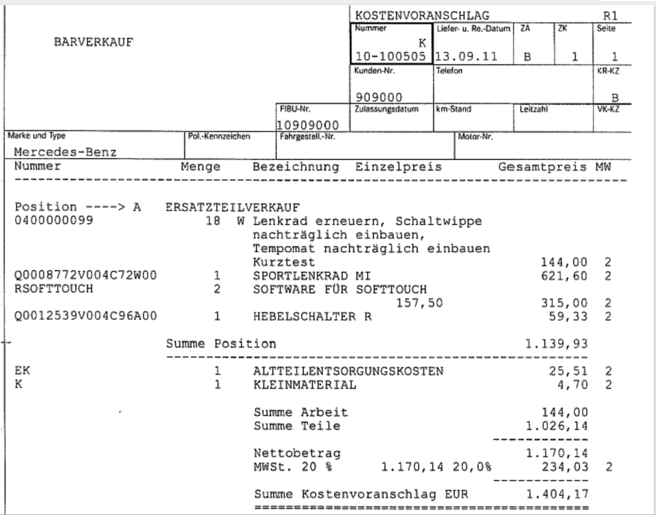

Bei mir wollen die
ca. 1500.- Lederlenkrad mit Schaltwippen Teilenummer Q0013087V002C29400
oder
829.- für ein normales Lederlenkrad Teilenummer Q0021663V001
Diesen KV hab ich von Mercedes bekommen, als ich nach einer SCN-Codierung für SW-LR und Tempomat gefragt habe (stand 09.2011)
lgP
@62joachim
Das SW-Lenkrad Q0008772V004C72W00
für 450er (2nd) und 452 hätte damals 621,60 exkl. gekostet
das Q0013087V002C29400 scheint eine Brabus Nummer zu sein, aber zu dem Preis erwarte ich mir 2 Stück
