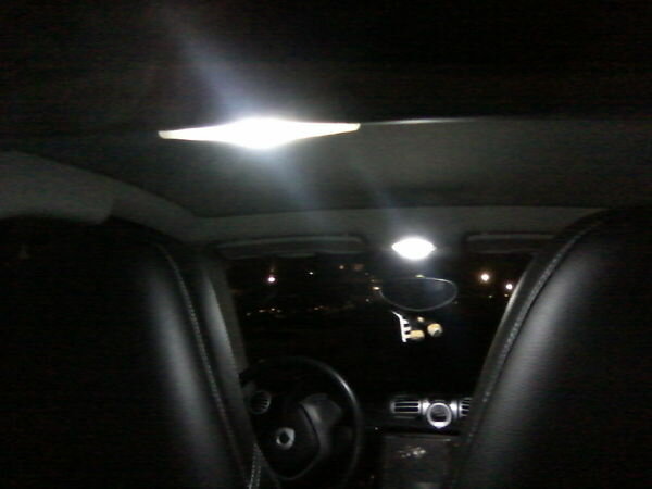

Also habe heute alles Eingebaut und kann die Power Led`s von Hypercoler nur Empfehlen. Da glimmt nix oder so. Da haben sich meine 20€ doch gelohnt :lol:
Hier noch ein Bild, sorry für die quali. War aber Stockdunkel.

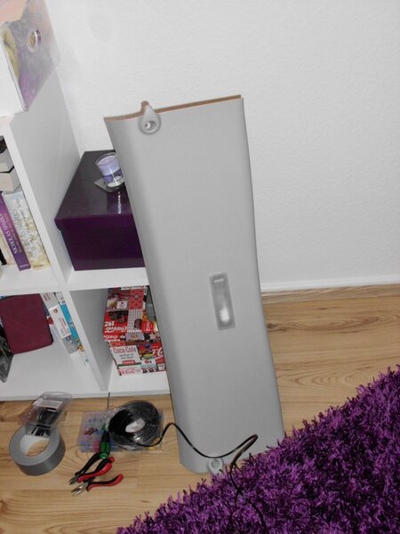

Was hast du denn da hinten dran, am besten mal ein Bild wo es nicht an ist.
Aber 20€ sind mal (vergleichweise) heftig wenn ich überlege, dass ich für 2 Sofitten mit Versand ca. 3,50 gelöhnt habe und die ist genauso hell, Stormverbrauch im "Standby" unterscheidet sich wahrscheinlich kaum.
Wollte ja nur meine Erfahrungen vom Shop Hypercoler weiter geben. Man kann diese POWER LED ruhig weiter Empfehlen :lol:
Schneller Versandt(2 Tage).
Hier für dich noch 2 Bilder. Dort ist aber noch eine normale Beleuchtung drin(also keine LED).
Mein Smart 451
Schick diese Heck-Erleuchtung :)
