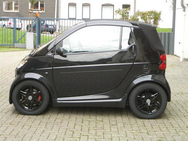

Hat jemand vielleicht ein Bild von den montierten Seitenschwellern bei einem nicht original Smart 450 Brabus Cabrio? Da ich leider kein gutes gefunden habe und das Gefühl habe, dass sie nicht korrekt sitzen.
Zeige doch mal ein Foto wie sie bei dir montiert sind! ;-)
Am 01.04.2013 um 02:32 Uhr hat BigErc geschrieben:
air01.JPGAus air 42" TARGET="_blank">So?
Hier mein Ex Cabrio mit Winterreifen und den Schwellern.
3810218351_0c4facb046_z.jpg?zz=1
Und hier bei meinem EX Brabus.
Die Brabus - Seitenschweller werden nach dem seitlichen Einschieben pro Seite mit 5 Clipkästen
und Kunststoffspreiznieten festgeclipst, wobei eine Verschraubung zur späteren Demontage die bessere Lösung ist.
Clipkästen E.-Nr. 001 5306 V001 :roll:
Am 01.04.2013 um 20:51 Uhr hat wilko geschrieben:
Die silbernen sind KEINE Brabus-Schweller!!!
Stimmt, danke, da habe ich mich vertan aber das hier
