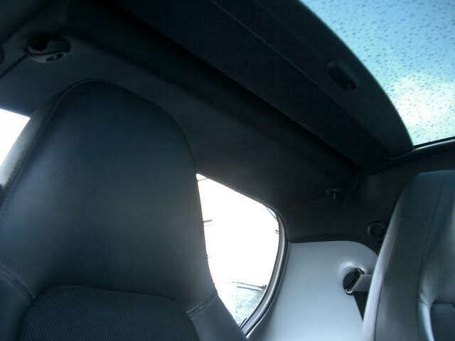

Oben und links sind je 2 Nasen welche in die Verkleidung einrasten.
Sind die Teile zusammengefügt, wird das ganze von aussen in das passende Loch im Tridion gedrückt.
Abbauen ist eine kitzlige Angelegenheit.
Von oben mit einem flachen Schraubendreher den Pin suchen, etwas festes als Zwischenlage zum Dach, und den Pin nach aussen drücken.
Hab dir wieder eine PN geschickt mit einen Bild der Tridionzelle.
Zwischen der Tridion und der Verkleidung von Außen ist ein Schacht. Dort kommt von Außen die Luft immer rein. D.h bei schneller fahrt z.B auf der Autobahn mit starken Wind noch dazu, kommt es immer zu diesen klappern. Das war bei meinen auch so. Smart hat als Lösung vom Werk ab ein langes Dämmpolster reingeschoben. Das ist noch mit einer Luftdichten Folie eingeschweisst worden um vor Freuchtigkeit zu schützen. Man bekommt es leider nicht beim SC. Ich hatte unabhängig an 3 geschrieben und alle verwiesen mich ans Werk. Das Teil wird im Werk direkt eingebaut so laut SC.
Meine Werksanfrage brachte keinen Erfolg.
Probiere die Innenverkleidung abzubauen und deine Hand in denn Schacht zu stecken. Man kann das Polster von Smart auch etwas rausziehen. Vielleicht kannst du damit schon etwas das Verhalten vom Wind beeinflussen. Ich hatte mir extra bei der Firma myschaumstoff.de kleine Schaumstücke machen lassen die der Autoindustrie zugelassen sind und flammenhemend sind. Anschließend habe ich sie mit eine Wasserfesten bzw.dichten Folie gesteckt und sie mit einen Vakuumierer verschweisst und vorher die Luft zum Teil abgesaugt.

Danke für die Antworten,
ich werde mir das mit der Innenverkleidung und dem Schacht mal ansehen, könnte evl. mit dem Surroundsystem (Seitenverkleidung) etwas schwierig werden, ansonsten werde ich einen Termin im SC machen (wobei es von meinen Erfahrungen her, dann wieder 2-3 Besuche im SC werden und ich dann wahrscheinlich sowieso wieder nacharbeiten muß, denn sie wissen nicht was sie tun:lol::roll::cry::-x), der Wagen ist ja erst 2 Wochen jung.
