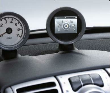

Weiß jemand was mit dieser Anzeige in den Zusatzinstrumenten auf sich hat, die er statt der Uhr drin hat? (Bild 9 und 10, Steuerung dazu?) Noch nie gesehen...

Der Link geht leider ins leere a Du einen Link aus Deiner Parkliste genommen hast und die ist nur über Deine Sitzung erreichbar.
Solltest Du das hier meinen:
Dann ist das der Originale Bluetooth Kit.

Ja richtig, genau das hat er ;-)
Werd mich mal informieren, ob man das gebrauchen kann, zumindest ob es besser angebracht ist, als die Uhr.
Edit: Link sollte nun gehen.
Ich hab das Teil nicht, würde auch nichts bringen weil das Radio als erstes raus flog.
Soweit ich richtig Informiert bin ist es nichts anderes als eine Parrot Bluetooth Geschichte.
Die Bedienung ist jedenfalls gleich. Soll wohl recht gut funktionieren, auch das Thema Audiostreaming von MP3 Songs.
Nur wenn Du Dein smartphone vom Obsthändler haben solltest funktioniert das Audiostreaming wohl nicht ganz so Perfekt.
Sind aber alles Infos aus zweiter Hand, selber testen konnte ich es nicht.
