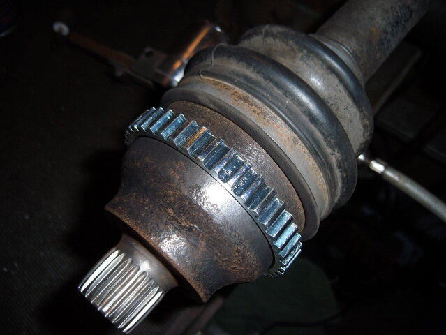

Wie wäre es denn, wenn Du einfach mal die ABS Ringe der Antriebswellen auf Risse kontrollieren würdest?
Das wäre eigentlich ganz dringend mal angesagt!
Das habe ich eh die nächsten Tage vor. Nur wollte ich mit dem Abschalten des ABS und ESP, noch weitere Problemquellen ausschließen.
Wenn die Ringe gebrochen sind, kann ich mit dem Abschalten dann rausfinden, ob es "nur" an den Ringen liegt, oder ob es noch irgendwo nen Schaden gibt.

Hallo, Du kannst wirklich davon ausgehen, dass der beschriebene Fehler von gebrochenen ABS-Ringen kommt. Dieser Schaden ist vorprogrammiert und es ist keine Frage ob es passiert, sondern nur wann. Nach dem ich bei meinem 02er CDI die Ringe gewechselt habe, ist alles wieder ok und ich bin sehr zufrieden. Die Ringe habe ich von Richie (mal die Suchfunkion nutzen) bekommen, sie sind äußerst passgenau und gut verarbeitet. Es gibt auch eine verständliche Anleitung zum Ausbau der Antriebswellen, das geht so etwas von schnell und einfach. Auspuff, Verkleidung und Co. können alle montiert bleiben. Ich habe lediglich die Zentralschrauben der Achswellen und die beiden äußeren Schrauben der Querstreben (X-Streben) am Achsrohr selber abnehmen müssen. Mit einem Spanngurt mit Ratsche schafft man sich den nötigen Platz für das Ausfädeln der Wellen. Ich war wirklich erstaunt, wie leicht das geht.

War mir natürlich klar, dass die Dinger gerissen sind :( Hab grad nachgesehen. Mist.
Nur habe ich momentan nicht die Möglichkeit, die zu tauschen. Erstmal muss ich das Material bestellen, und nen Simmering gleich mit.
Dann brauche ich wohl noch nen weiteren Wagenheber, um das machen zu können. Wird erst in ein bis zwei Wochen möglich sein.
Beide Ringe sind gebrochen und schon leicht verschoben. Jetzt habe ich die Sorge, dass mir die bald um die Ohren fliegen und den Sensor killen.
Kann ich die Ringe einfach runterhebeln, damit da nix abfliegen kann ?
Wie wird sich das auf das ABS auswirken ? Kann ich dann überhaupt noch vernünftig fahren ?

Wenn Du die Ringe raushebelst hast Du halt kein ABS und kein ESP mehr.
So zu fahren ist nicht wirklich zu Empfehlen und ganz nebenbei auch nicht erlaubt.

Auf seiner Anleitung siehtst Du am ersten Bild den demontierten Stossdämpfer (nur unten demontieren reicht natürlich).
Wenn Du die Bremstrommel respektive das Achsrohr dazu nicht ein bisschen anhebst, geht die Schraube zum Schluss zu ziemlich schwer und dann plumpst Dir das ganze etwas nach unten. Nicht so toll.
Also entweder mit dem Wagenheber (angesetzt am Holm) etwas weiter nach oben und dann was unter das Achsrohr legen (z.B. Bock oder Reifen und ein paar Bretter...) und wieder den Smart etwas ablassen um das Rohr zu entlasten, ODER Bock unter den Smart (am Holm) und dann mit dem Wagenheber das Achsrohr anheben.
Wenn Du zum ersten mal machst, wirst schon etwas brauchen. Die Arbeit ist ok, aber jetzt auch nicht ganz easypisy.

So, hab alles eingebaut. Hoffe jetzt, dass alles passt. Das Bremsenrubbeln ist schonmal weg.
Die Simmerringe sind drin und ich hoffe, dass die auch dicht sind.
War nicht sonderlich schwer, die rein zu bekommen. Ging mit dem Finger und musste recht stark aussenrum drücken, bis er bündig drin war.

Ein grosser Teil vom Danke gebührt sicher den vielen anderen Forenmitgliedern. Vieles hab ich mir auch nur angelesen und dann eben durch praktische Erfahrungen ergänzt. So soll das ja auch sein ;-)
Das die Simmerringe auch mal leicht rein gehen können hab ich schon öfter gehört - durchaus möglich.
Zwecks dem wiedereinführen der Schraube - die letzten beiden Male hatte das bei mir auf die beschriebende Weise gut geklappt. Früher, als ich das noch nicht wusste mit dem Absetzen, hab ich den Smart immer zusätzlich auf der gegenüberliegenden Seite angehoben.
Hauptsache es ist wieder fest. Verziehen oder so kann man da meiner Meinung nach nix.
Na dann, die nächsten Projekte warten ja schon :)
Stimmt, das Wissen das hier weitergegeben wird, hat auch mir bei anderen Problemen viel geholfen. Und wenn mehrere der selben Meinung sind, kann man es dann auch so probieren :)
Wenn das mit den versetzen Löchern nicht nur mir passiert ist, dann bin ich beruhigt und kann zur nächsten Baustelle übergehen :)
Wobei sich das Problem irgendwie von selbst gelöst hat.......Aber das ist ein anderer Thread in dem mein Auto bei Last ruckelt(e).
