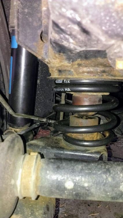

die Eibach Federn sind eingebaut. Unbelastet sind sie ungefähr so lang wie die "alten" Serienfedern (blaue Kennzeichnung!).
Vergleich Eibach - Serie Blau
Dadurch ist er nochmal ca. 5 mm tiefer gekommen. Mehr geht aber im Prinzip mit den Serienfederwegbegrenzer auch nicht. Bild
