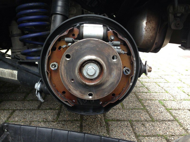

Nachdem ich heute gesehen hab wie leicht die Trommeln runter gehen hab ich heute mal die Trommeln und Beläge abgeschmirgelt und die ganze Mechanik mit Bremsenreiniger abgesprüht.
Bis jetzt scheint es Ok zu sein! :)
So schaut es jetzt aus:
