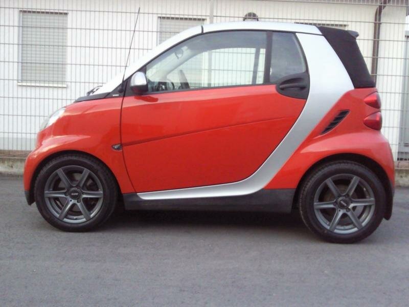

Ich hab sie in Graphit;
das Design hat mich überzeugt.
C.D.L
[ Diese Nachricht wurde editiert von CDL am 20.08.2013 um 23:38 Uhr ]
Am 20.08.2013 um 23:38 Uhr hat CDL geschrieben:
Das passt gut zu dem Rot :)

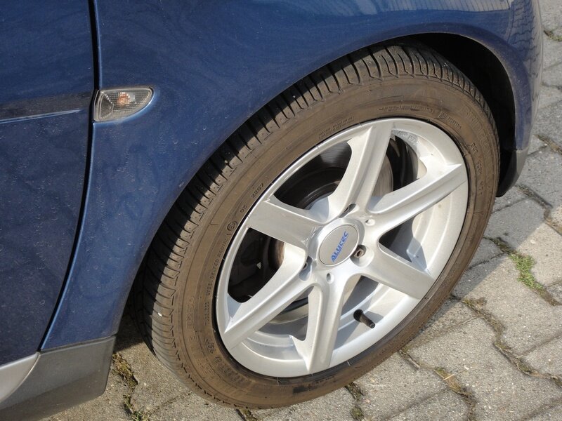

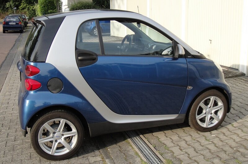

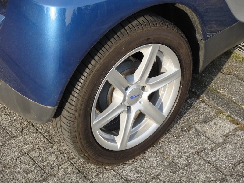

Ich hab' das Silber genommen...die ist kein grelles Silber, sondern hat fast den Farbton der Tridion und passt gut zu dem Blau.
Zur Zeit fahre ich noch die originale 155/175-Bereifung (auf jetzt 5"/6")...habe aber trotzdem das Gefühl, dass die Spurtreue besser geworden ist...???
Vielleicht ist das nur "psyschologisch"...oder aber die Reifen haben auf der breiteren Felge wirklich eine bessere Seitenführung.
...ist noch etwas "hochbeinig"...
hinten
vorne
