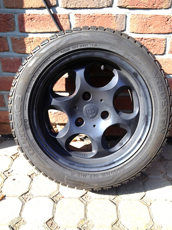

So, habe das Problem nun dadurch gelöst, dass ich mir gebrauchte Brabus Felgen mit fast neuen Reifen (DOT 2112) drauf gekauft habe.
Jetzt suche ich für meinen Smart 450 MC01 BJ 2002 40KW / 599ccm eine ABE für die Brabus Felgen mit Bereifung in den Größen 175 vorn / 195 hinten.

Hey, danke! Das war ja genau das, was ich lesen wollte! :-D
Zunächst sind die wesentlich leiser, als die harten, 11 Jahre alten Hartgummi Reifen, die bis jetzt auf den Smart drauf waren.
Das Fehrverhalten ist gar kein Vergleich und ich habe sofort ein sicheres Gefühl damit.
Wenn die Reifen nerven, dann werden sie halt im Frühjar durch Sommerreifen ersetzt. Ich habe nun € 400,00 für Reifen und Felgen ausgegeben und finde das ganz OK. Die Felgen haben keinerlei Beschädigungen und die Reifen sind gerade mal ein Jahr alt und sind so gut wie nicht gefahren worden.
Für meinen silbernen Smart hatte ich mir die mattschwarzen Felgen jedoch besser aussehend vorgestellt. Mal sehen wie die Aussehen, wenn ich damit durch die Waschanlage gefahren bin aber ich denke inzwischen, silberne Felgen hätten besser ausgesehen. Aber der Smart ist ja nun auch keine Schönheit und auch kein Sportwagen und das passt es schon so, wie es jetzt ist.
