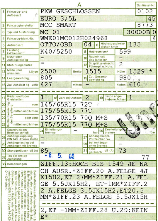

Diese Kiste:

in der erweiterten Typengenehmigung des Smart (welche Mops freundlicherweise oben verlinkt hat) steht:
Folgende Kombinationen der oben genannten Fz. Teile sind für folgende Varianten/Versionen zulässig:
Varianten/Versionen 1330C0 ???????? und 1332C0 ????????
a) Leichtmetall-Sonderräder mit Reifen (Nr.1 und Nr.2) in Verbindung mit den Kotflügelaufsatzleisten (Nr.5 und Nr.6).
b) Leichtmetall-Sonderräder mit Reifen (Nr.3 und Nr.4) in Verbindung mit den Kotflügelaufsatzleisten (Nr.5 und Nr.6).
Varianten/Versionen 1432C0 ????????
c) Leichtmetall-Sonderräder mit Reifen (Nr. 1 und Nr. 2) in Verbindung mit der original hinteren Radabdeckung, welche durch zwei 3mm dicke Distanzscheibe ausgestellt wurde.
d) Leichtmetall-Sonderräder mit Reifen (Nr. 3 und Nr. 4) in Verbindung mit der original hinteren Radabdeckung, welche durch zwei 3mm dicke Distanzscheibe ausgestellt wurde.
Wo kann ich denn die für mein Farhrzeug gültige Variante/Version sehen?
Unklar ist, ob ich für die 15" Brabus Felgen mit der 175/195 Bereicfung nun die ollen Kotflügelverbreiterungen benötige oder nicht.
Wo werden denn die 3mm Distanzscheiben verbaut??
Hat jemand da den Durchblick?
