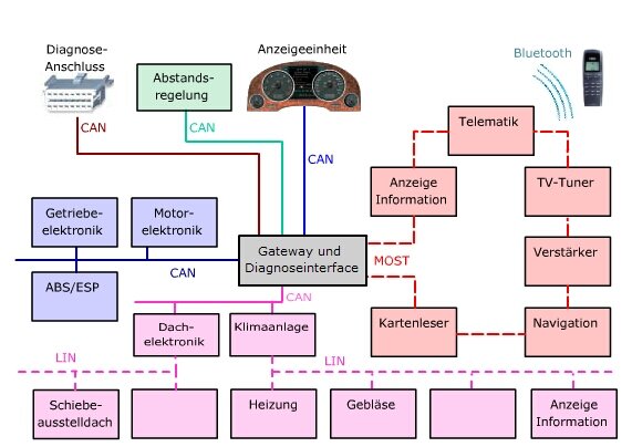

Generell könnte der Bus aus einem einzigen Drahtpaar bestehen...da würde ein einziger Kurzschluss das ganze System lahm legen können...deshalb wird das so nicht realisiert.
Das erste Gerät nach der Buchse ist meist eine Art von Busverwalter/Multiplexer/Gateway ...kann sich bei kleineren Systemen aber auch im Hauptsteuergerät befinden.
Von dort aus werden mit getrennten Busleitungen die verschiedenen Baugruppen angesprochen.
Das folgende Bild ist aus diesem Artikel von www.kfztech.de geklaut
Auf Grund dieser (oder ähnlicher Struktur) wäre es wichtig zu wissen, ob der Tester überhaupt mit "irgendwas" Kontakt aufnehmen konnte???
