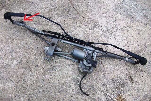

Heute die Front demontiert und gesehen, dass das Gestänge sich vom Kugelgelenk gelöst hat. Man kann zwar die Stange wieder draufschieben, aber hält nicht lange.
Brauche ich jetzt nur das Gestänge neu zu kaufen oder muss ich vom Wischer das Kugelgelenk auch neu kaufen?
Sah genau so aus:
Da ist die Kugelpfanne ausgeschlagen ist eine gute frage ob es bei Smart die Stangen einzeln gibt !
Falls nicht habe noch Wischergestänge da .

Hallo zusammen, nach nun 337.000 km hat sich bei mir auch eine Scheibenwischstange (Kugelgelenk) verabschiedet.
Wenn ich mir das Bild oben von DP-Smart vom 19.03.2014 18:15 anschaue, dann ist es die kurze Stange zwischen den beiden Anschraubgelenken (mit dem Gewinde). Kann mir jemand sagen, ob es diese auch einzeln zu kaufen gibt?
