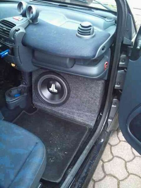

Ich möchte einen kleinen Sub gerne hinzuziehen, da ich gerne etwas mehr Wumms in den Tiefen möchte. Von den unter dem Beifahrersitz gewurschtel halte ich nichts. Was mich aber total angesprochen hat, ist folgende Idee im Fussraum des Beifahrers:
Bei dem Woofer dachte ich an einen Hertz ES 200. Von dem habe ich bisher oft was gutes lesen können.

Du wirst dich freuen, wenn deine Beifahrer nicht die Füße still halten können. Warum keine ordentliche Kiste im Kofferraum?

Habt ihr ne Kiste im Kofferraum? Wenn ja wie groß und wie ist das Ergebnis so? Möchte, wie vermutet von Gravedigger, meinen Kofferraum auch noch etwas nutzen können ;-) Also wenn ihr mir bestimmte Maße etc nennen könntet wäre ich auch sehr dankbar :)
@DP-Smart: Ich weis leider nicht was ich mit deiner Antwort anfangen soll, wenn du etwas explizierter werden könntest, wäre ich dir dankbar.
@Smartnewby: Deine Idee finde ich auch echt cool! Leider wohnst du am anderen Ende von Deutschland, ich komme aus Hamburg. Magst du mir vielleicht per PN die Maße senden? Und auf den Bildern ist beim ersten kein Bassreflex-Rohr zu sehen und auf den anderen schon?

@ nkls
Ich muß mal schauen wo ich die Zeichnungen verstaut habe, könnt nen paar Tage dauern.
Die Bassreflexröhren habe ich später eingebaut, ist ein älteres Bild.
