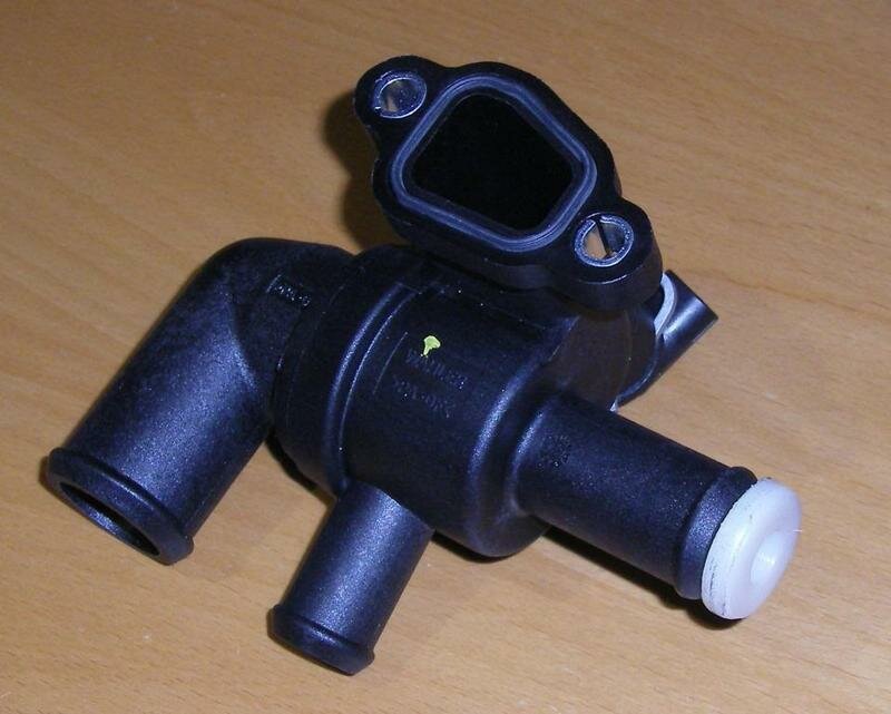

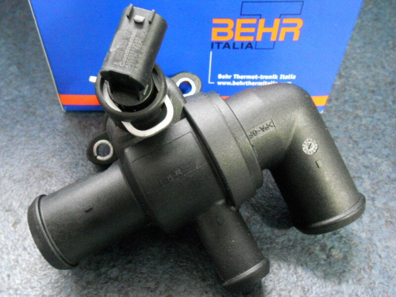

Könntest Du mir als Laien vielleicht anhand des obrigen Bildes erklären in welchen Anschluss der "Propfen " eingebaut werden soll?

Hallo Vince,
ja auch mein CDI benötigt den "Restrictor".
Warum manche auch ohne auskommen, kann ich nur mutmaßen. Evtl. gibts ja Thermostatgehäuse wo das Ventil schon bei geringem Druck zuverlässig in den Dichtsitz gedrückt wird oder es ändern sich durch Ablagerungen im Kühlsystem mit der Zeit die Strömungsverhältnisse. Egal warum, nach dem zweiten Thermostat hab ich mir den Restrictor rein gebastelt und seither bleibt der Kühler kalt und es wird deutlich schneller warm im Innenraum.
Übrigens könnt ihr leicht testen ob so ein Restrictor auch bei deinem CDI hilft. Ihr könnt einfach mal die dicke Leitung zwischen Thermostat und Wasserpumpengehäuse abklemmen( z.Bsp mit Sowas ) Erreicht er nun wieder seine drei Eier, der Kühler bleibt kalt und die Heizung bringt ordentlich heisse Luft (70°C), dann ist dein Thermostat auf jeden Fall OK und so ein Restrictor bringt dir dann die dauerhafte Lösung.
