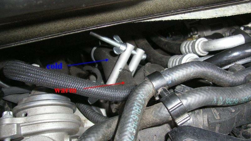

Habt ihr wirklich den richtigen Schlauch abgeklemmt, und war er dann auch wirklich zu. Ich habe mir dazu extra eine Schlauchklemme gemacht, denn die üblichen Matraklemmen waren zu klein. Bei 70 kmh Landstrasse sollte da die temperatur schon Richtung 85° gehen, es sei denn ihr habt das heizgebläse auf volle Pulle. Bei schnellerer Fahrt muss ich dann schon aufpassen, dass die Temp. nicht auf 100° geht. Also Autobahn ist dann nicht mehr möglich. Ich stelle morgen mal ein Bild von der Klemme ein.
Cdi BR451
MHD
Hallo? Also ich hab den abgeklemmt, der dick ist und nach vorne geht ;-).
Hab zwei Hölzer genommen, einige Kabelbinder drum und fest. Ich bekomme die Hölzer auch mit der Hand nicht weiter zusammen.
Aber wir fahren ja auch Eco. Und 70kmh geht bei mir nur meißt 1-2km lang bis nächster Ort. Kanns ja mal mit Automatik-Mode und in flott testen.

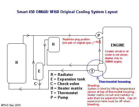

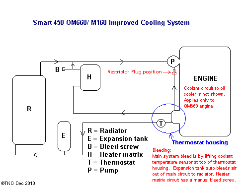

Also ich habe zwei runde Alustangen genommen, seitlich zwei Löcher und dann mit Schrauben zugezogen. Ich bezweifle ob das mit Kabelbindern geht. Das eigentliche Dilemma im Smart ist aber der Heizkreislauf. Erstmal die langen Alurohre die durch den Fahrzeugboden von hinten nach vorne laufen. Dann noch ne Menge Schläuche und dann wird auch noch der Ausgleichsbehälter durchströmt. Erst wenn mann das alles isoliert wie der Kollege Tolsen aus dem kanadischen Forum, der bekommt seinen Smart warm. Ist aber ne Menge Arbeit. Außerdem macht Autoschrauben im Winter keinen Spaß und im Sommer interessiert das Thema nicht mehr.

Und ich hab jetzt sogar jeweils 3 Kabelbinder dran.
Naja, war auch nur n schneller Versuch und super genau getestet hab ichs auch nicht obs so tut wies soll.

Sieht eigentlich ziemlich gut aus, aber selbst die kleinste Leckage führt schon zu erheblichen Verlusten. Ich habe bei mir übrigens einen Bypass um den AGB gelegt, das bringt schon was.
MHD
Bypass um den AGB? Steh grade wahrlich aufm Schlauch...
Meinste wirklich es bringt was dass das Wasser nicht mehr in den Behälter plätschert? Kein problem wenn die Funktion des Behälters weg ist?
[ Diese Nachricht wurde editiert von miata am 17.12.2013 um 11:48 Uhr ]
Interessant. Gibts auch Bilder wie der Bypass praktisch gelöst wurde?
Danke für den Link.
Herrje, da kann man sich wirklich austoben...

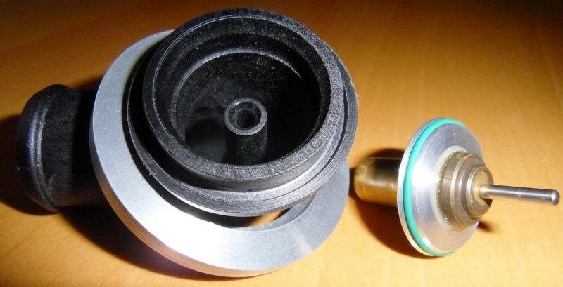

Ich hoffe ich komme vor den Feiertagen noch dazu. Ich will dann so einen umgebauten Thermostatteller einbauen, mit einem O-ring, der auch bei leichten Verzügen des Thermostatgehäuses noch dicht ist. Das blöde Entlüftungsventil lasse ich dann auch gleich weg. Entlüftung des Schlauches zum Kühler wird dann aber etaws schwierig.

Nette Idee OZ42, Reinostat, das wäre zuviel der Ehre. Habe fest vor am Wochenende den Gates aufzusägen. Ich hoffe der breite Gehäuseflansch reicht aus um in da unter Zugabe irgendeiner Dichtpampe wieder zusammenzuschrauben. Wäre halt doof wenn so ein Bastelthermostat im Betrieb auseinanderplatzt.
