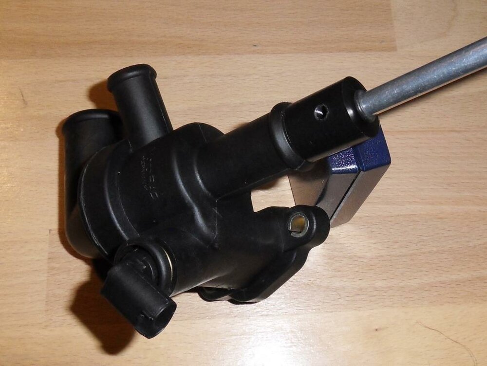

Gute nachrichten. Habe gestern einen Gates geöffnet. Die Säge hatte ich mir sparen können. Das Gehäuse ist geschraubt. Man braucht nur den kleinen Sicherungsstift rauszufummeln und schon ist es auf.
Bei den Innereien wird allerdings klar, warum dieser den suck and blow Test nicht bestehen kann. Der Thermostatteller ist ein simples Blechteil und nicht wie beim Wahler gummiert. Auch das Entlüftungsventil kann nie richtig dicht sein, hier trift Blech auf Messing. Wenn es nun gelingt den Teller vom Wahler hier einzubauen hat man vielleicht den echten Reinostaten . Ich arbeite dran. Werde mir vielleicht noch einen zweiten Gates bestellen, die Möglichkeit ihn aufzuschrauben ich einfach genial, das müsste sogar im eingebauten Zustand noch gehen, wenn man den Stift durch eine kleinen Blechschraube erstezt.

Hey, sind ja interessante Neuigkeiten.
Meno, wenn ich das gewußt hätte dass nur geschraubt ist....
Hm, ich denke es kommt drauf an wie passgenau das Blech ist. Aber schon richtig, ein Gummi drumrum wäre ganz sicher kein Beinbruch gewesen. Immer dieser Sparwahn...
Jagut, aber mit nem Wahler-Thermostaten haben wir ja auch nur wieder n Wahler...
Mein Gates macht endlos spät auf, aber dann zuverlässig. Bei exakt 98°C öffnets zumindest merklich, dass kurz nach diesen 98°C es schnell wieder auf 95°C abfällt, und so pendelts sich dann ein.
Wie machste denn dann das Miniventil dicht?
Ich will versuchen den gummierten Teller vom Wahler auf das Dehnstoffelement vom Gates zu montieren. Leider sind die Durchmesser vom Dehnstoffelement verschieden. Dem Entlüftungsventil würde ich einen zusätzlichen O-ring verpassen, dann schliesst es besser. Ich will auf jeden Fall die höhere Öffnungstemperatur vom Gates haben, denn das bringt auch im Sommer eine leichte Spritersparnis.

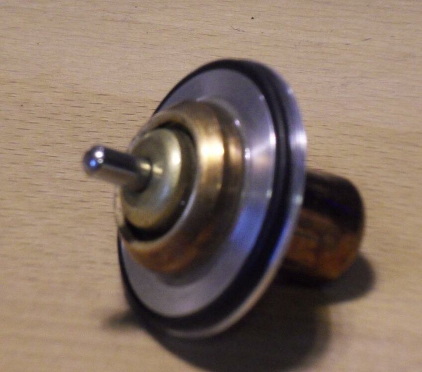

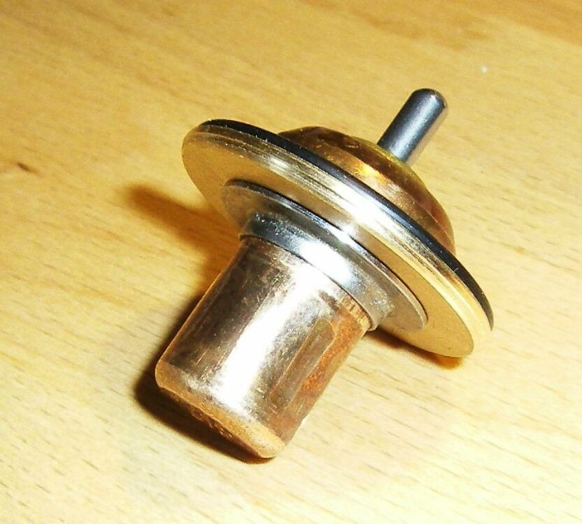

Das dürfte schwierig sein, wie willst du da eine saubere Fläche drauf bekommen. Ich habe mir gestern einen neuen Teller gedreht mit einem O-Ring zum abdichten, da geht kein Tropfen Wasser mehr durch. Das Entlüftungsventil lasse ich einfach weg, irgendwie werde ich die Luft schon rausbekommen. Ist schon der Hammer wie man das Gehäuse beliebig oft auf und zu machen kann, das habe ich mir immer gewünscht. Wie kommst du eigentlich auf 95°C Öffnungstemp. Bei mir steht nur 91°C und 195°F drauf.

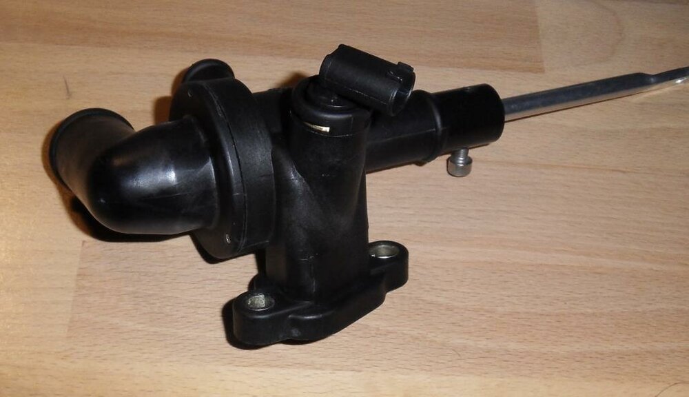

der Gates ist nun einbaufertig. Der ist so dicht, da geht kein Tropfen mehr zum Kühler bevor der Thermostat öffnet. Den Sicherungsstift konnte ich am unteren Gehäuseteil nicht mehr entfernen. Daher habe ich ein neues Loch gebohrt und dort eine Schraube M1.6x8 reingedreht. So kann ich das Gehäuse jederzeit wieder öffnen. Ich hoffe, dass ich kurz nach Neujahr dazu komme ihn einzubauen, ich kann es kaum noch erwarten.

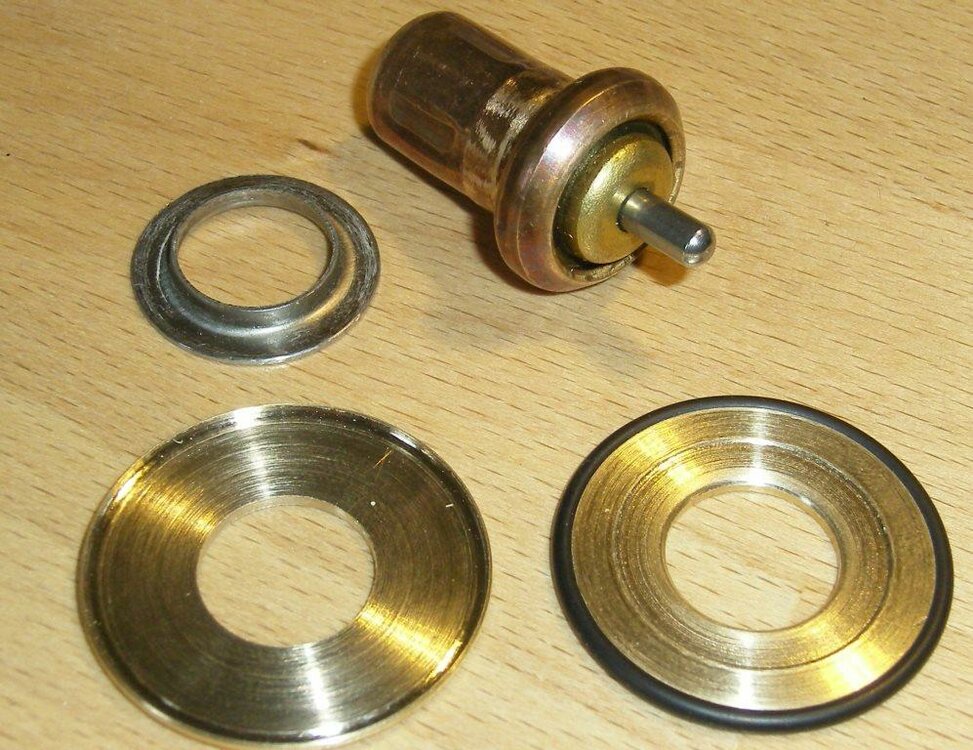

Nachdem ich etwas Sorge hatte, ob der O-Ring auch da bleibt wo er soll, habe mir einen neuen 2-teiligen Teller angefertigt, der den O-Ring sicher umschließt.
So habe ich den Thermostaten nun eingebaut und eine erste fahrt unternommen.
Bei 7°C Außentemperatur hat es bei gemütlicher fahrt (max. 70 kmh) etwa 7 km gebraucht, bis ich eine Kühlwassertemperatur von 90°C hatte, Heizungslüfter auf Stufe 1. Die Temperatur stieg dann noch weiter auf 92°C an, wo der Thermostat dann wohl öffnete. Die Temp pendelte dann zwischen 86 und 92° hin und her. Genauso muss das sein. Ich bin mal gespannt wie die Sache bei Temperaturen unter null aussieht.
Der Entfall des Entlüftungsventiles macht übrigens keine Probleme. Es verbleibt nur eine kleine Menge Luft im oberen Gehäuseteil, anders sieht die Sache sicher bei einer Neubefüllung aus.
Mit ist klar, dass so ein Umbau nicht jedermanns Sache ist, aber nur so bekommt man den Thermostaten wirklich dicht.
