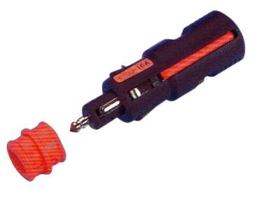

Ich habe vorne am Stecker noch so ein Zusatz-Schnüffelstück. Ohne des bekommt das Kabel auch keinen Strom.

Stecker passt nicht, war bei mir auch so. Ich habe mir eine Ladesteckdose nachgebaut und siehe da, es funzt.

Hey, hatte ich auch, nimm etwas scharfes, einen Schraubendreher, aber pass auf das er Stromlos ist der Anzünder, dann kratze die Borke in der Mitte des kontaktes ab, der Zunder ensteht durch den Anzünder, dann wird er wieder gehen. Das der Anzünder geht, liegt daran das er die Spannung an den Seiten abgreift, der Lader aber vorne in der Mitte. Gruss
