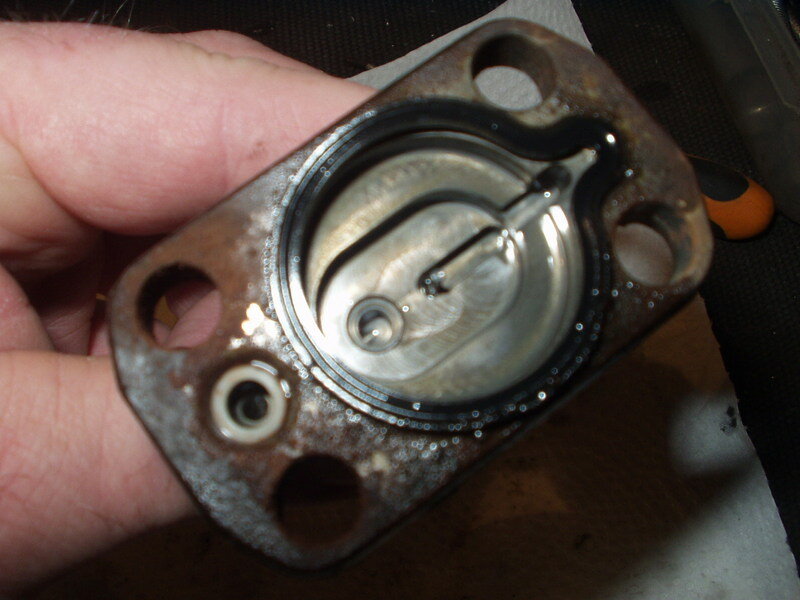

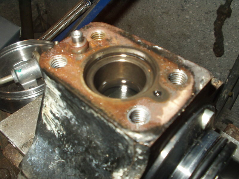

Die Bilder sind zwar nicht ganz scharf, zeigen aber das Problem:
Die Bilder ändern nichts an der Tatsache, das die Fläche ausserhalb des Dichtrings keine Dichtfläche ist, da diese nicht einmal eine Verbindung zur Pumpe hat.
Deshalb muss auch der minimale Spalt mit Wachs versiegelt werden.
Man muss es nur richtig machen...
Sorry, aber meistens fressen sich die Rostnarben bis in die Dichtfläche hinein. Und bei dem Druck hält das nicht lange.
Gruß, Rolf
