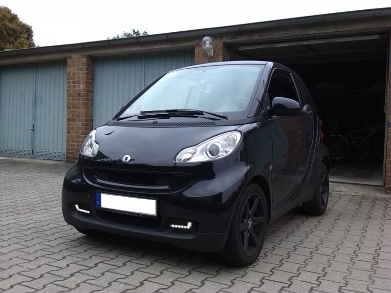

carstahl Geschrieben am 30. Juni 2014 Freitag habe ich es getan - TFL angeschlossen. Ich hatte: - Serien-Nebler + Blenden- Anschlusskabel (smart) für H11 Birnen- 2m rotes + 2m schwarzes Kabel + 2x 1,5m Kabelschutzhülle- MisterDot.com TFL Modul Ja, es hat in 2 Stunden geklappt. Kabel (in Schutzhülle) zu den Neblern gezogen, (smart)Anschlusskabel H11 mit den Kabeln verlötet, Nebler angeschlossen, Kabel vom TFL.-Modul durch die Gummimanschette neben der Lenkung geführt und TFl.-Modul angeschlossen. Und, es funktioniert. Am besten gefiel mir, dass ich lediglich die Wartungsklappe abgenommen habe, um Platz zu haben, also ohne Demontage des Frontpanels. Allerdings empfiehlt sich ein Führungskabel. Und ich habe mir den Anschluss/die Zusatzoption an die Blinker gespart. Gruß Carsten Auf die H11 LED,s von Amazon warte ich seit 14 Tagen, daher habe ich mit Serienleuchtmittel gearbeitet. Ach ja, wer Lust bekommen hat - 2 Nebler + Birnen + Blenden habe ich noch zu verkaufen :) Diesen Beitrag teilen Link zum Beitrag Auf anderen Seiten teilen
