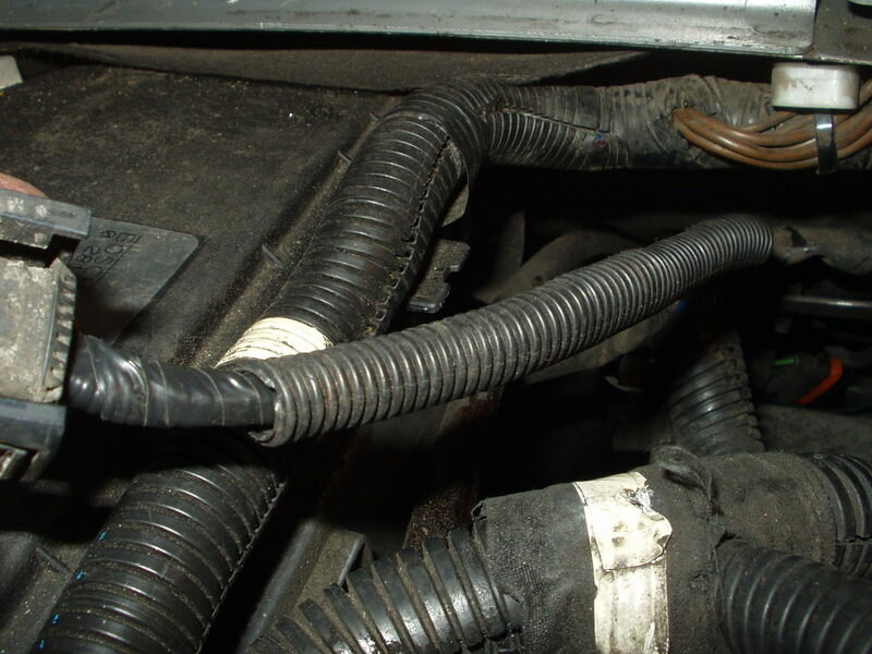

Hallo, es könnte tatsächlich ein Kabelbruch sein. Oder vielmehr ein durchgescheuertes Kabel welches dann auf Masse liegt. In der Regel passiert das mit dem Kabelstrang über dem Getriebe ganz links vorne zum Aktuator hin.

Hallo danke für die schnelle Antwort. Kannst du mir evtl noch ein Bild weiter weg senden, damit ich einen besseren Eindruck habe wo der Strang sitzt?
Hallo, habe leider im Moment kein Foto davon zur Verfügung, aber die Stelle ist leicht zu finden. Links unten siehst Du den Luftfilterkasten. Seitlich davon verläuft der Kabelstrang nach hinten. Und ein Kabelstrang geht dann runter zum Kupplungsaktuator. Wenn Du den Kabelstecker unten vorsichtig löst und dann hochschiebst, dann kannst Du es oben herausziehen und kontrollieren.
Gruß, Rolf
PS: die Bilder sind vom Diesel, beim Benziner sollte der Kabelstrang aber auch so laufen.
