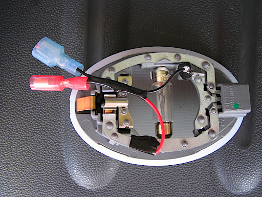

Ich weiß nicht wie ich es noch erklären soll. Wenn ich wüßte wie, würde ich ein Bild hochladen, damit man sehen kann, wie sie angeschlossen sind.

Bild vom Anschluss
Das ist nicht meine Lampe, jedoch habe ich sie genao so angeschlossen.

Dann musst du das falsch angeschlossen haben. Wenn die Innenraumlampe an geht dann hat liegt offensichtlich Spannung an. Wahrscheinlich hast du vor/nach dem Schalter verwechselt.
Du musst das rote Kabel auch an dem inneren Steg anschließen, nur halt auf der Seite wo der Schalter ist, dann gehen die Lempen auch genau da an wo die Innenlampe angeht, wenn du sie an den äußeren anschließt gehen sie halt immer an wenn Strom drauf liegt, also beim oberen Steg immer (schlechte Idee) und beim unteren Steg wie du es jetzt hast, beim Aufschließen und Tür öffnen.

Vielen dank für die Hilfe. Ich werde versuchen, dass am Wochenende umzusetzen :-D
