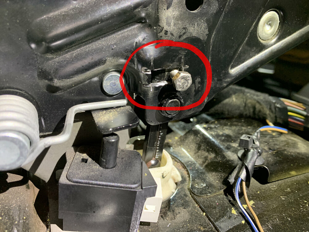

Ich stehe gerade vor demselben Problem: die Handbremse sieht angezogen aus, ist sie aber nicht. Das ganze passierte beim Motorabsenken.
Habe ich das richtig verstanden?
- Handbremselöseknopf gedrückt halten und mit dem Hebel "pumpen"
- gleichzeitig Riffelstange von unten mit einer Zange hochdrücken

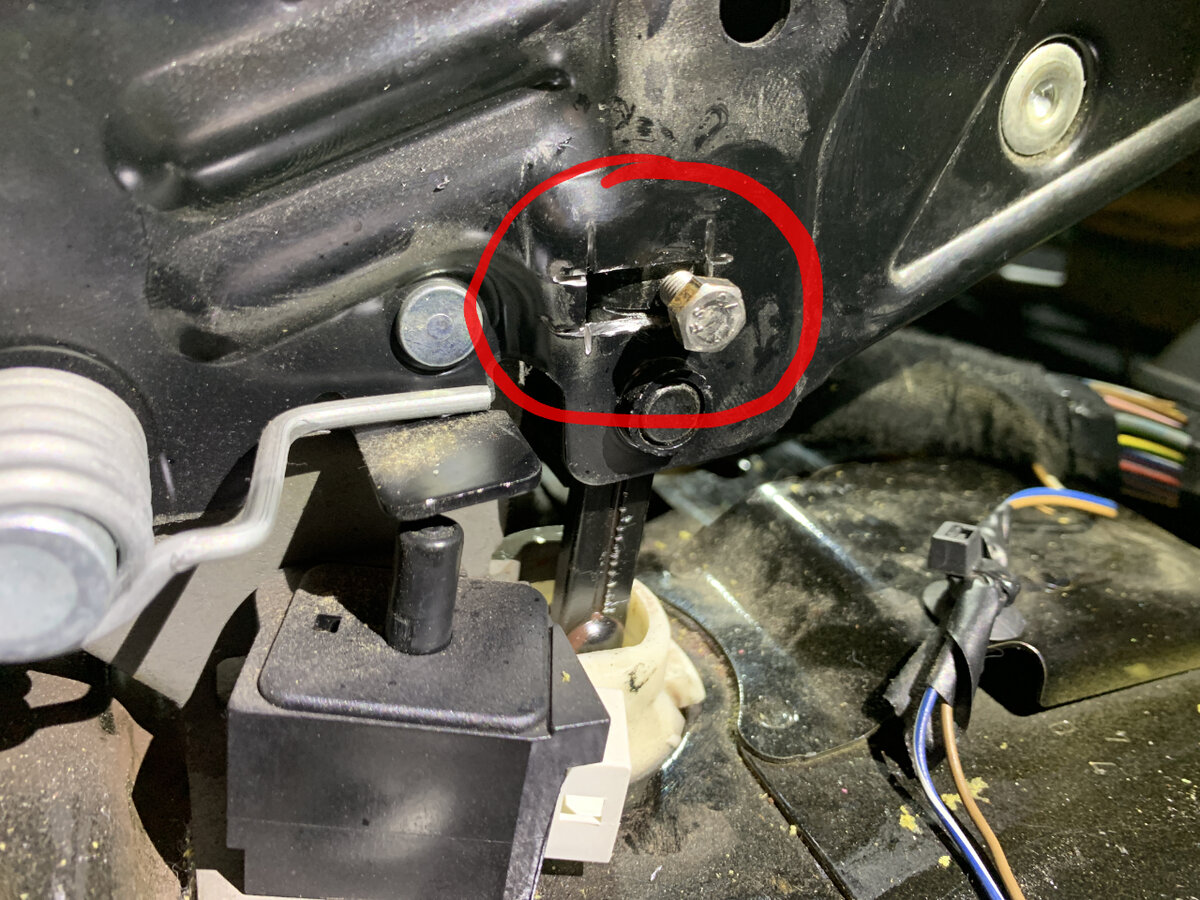

Habe bei meinem das Problem gehabt, dass sich die Zähne am Handbremshebel abgenutzt haben. Ein- oder zweimal hat die Handbremse gegriffen, danach konnte ich diese bis zum Anschlag hochziehen. Habe das Problem so gelöst, dass ich ein Fensterchen in die Handbremse gedremelt habe und in der Führung, wo die „Zahnstange“ reinkommt, ein Gewinde rein geschnitten habe und das Gegenstück der Handbremse damit fixiert. Funktioniert Bombe! Sieht scheiße aus, ist aber unter dem Teppich versteckt, sieht man daher nicht.
Gruß, M.
gute Lösung. Aber mit der automatischen Nachspannen wird dann nichts mehr. Wenn das fest verbunden ist. Must halt beobachten wie sich das verhält.
bearbeitet von Smart911a
Ja. Du hast damit die automatische Nachstellung außer Betrieb gesetzt. Die Smarties haben sich mit der Konstruktion schon was gedacht.
die mittlere Feder die um die Zahnstange ist hält die Seile ja etwas unter Spannung. Damit die Seile auch immer etwas gespannd sind wenn in der Trommel die Nachsteller die Backen zur Trommel hin nachregeln. Da ist es wichtig das die Zahnstange frei ist damit sie mit den Seilen nach unten gehen kann.   Schwer zu erklären...
Das ist gerade das geniale bei dieser Handbremse. Man muß die Seile zum Handbremshebel nie nachstellen.
Ist mir klar, aber die automatische Nachstellung war sowieso defekt 😄. Nach dem Einbau kommt man an die Schraube auch durch den Teppich ran. Schraube lösen, mit Spitzzange die Zunge der Handbremse anheben, Schraube festziehen, fertig. Sollte keine Tagesaufgabe sein. Das wird vielleicht auch alle 20-30tkm notwendig werden, also bei mir ca. alle 3-4 Jahre
Gruß, M.
