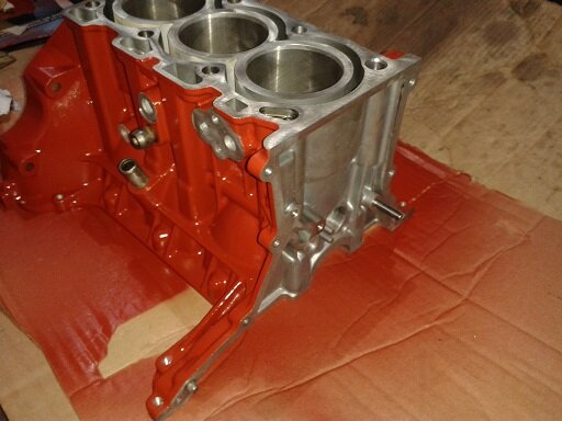

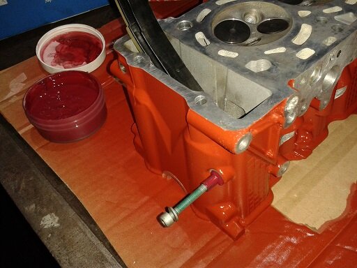

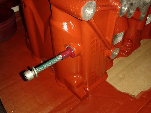

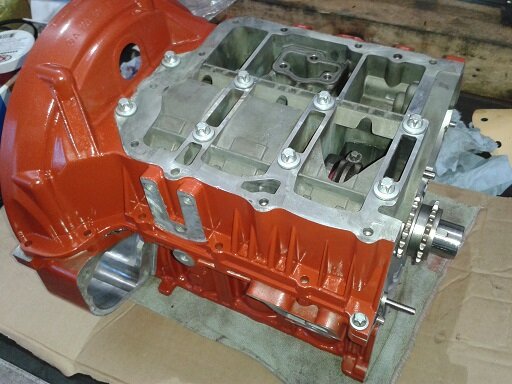

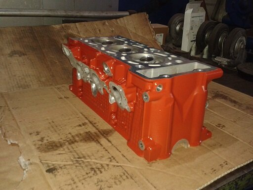

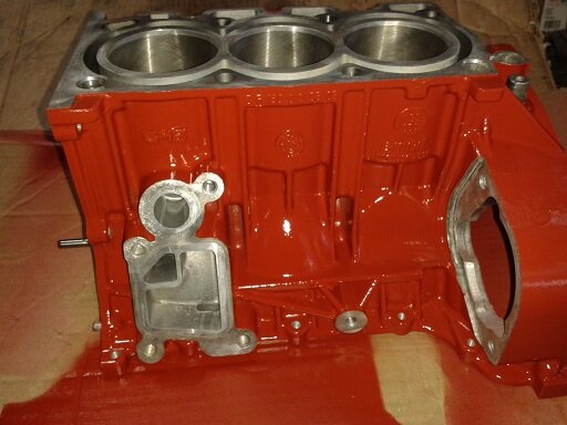

Ok Sorry Leute. Ich mache die Fotos kleiner. Der Lack schützt vor Korrosion und bei roter(ich weiß sieht wie Orange aus aber auf den folgenden Bildern wird es zu sehen sein das es rot ist) Farbe kann man auch besser Undichtigkeiten erkennen und ist auch leichter zu reinigen.
Am 25.03.2014 um 20:37 Uhr hat Spiro geschrieben:
Ist Dir schon mal ein Alumotorblock durchgerostet?

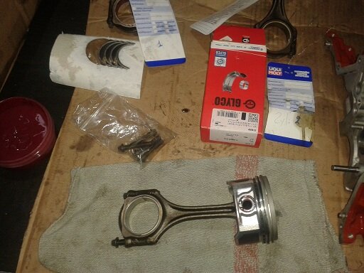

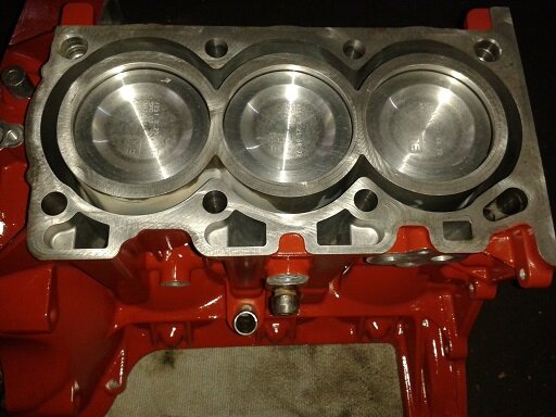

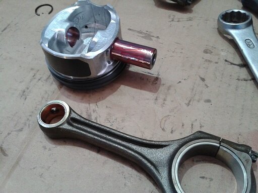

Neue Kolben mit verbesserten Ölabschtreifringen:

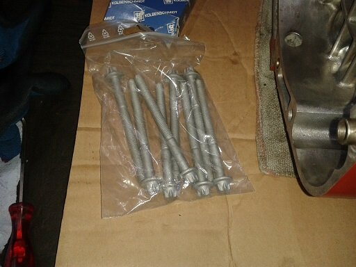

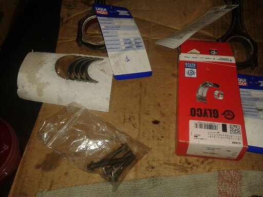

Es müssen auch immer neue Pleuelschrauben verwendet werden:

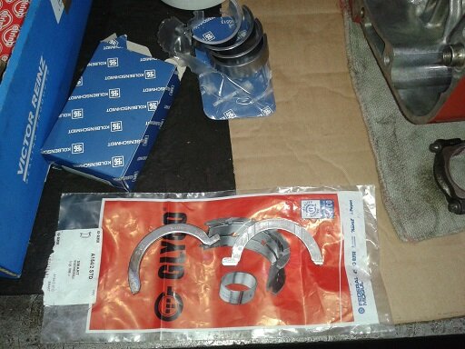

Pleuellagerschalen Glyco:

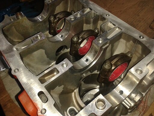

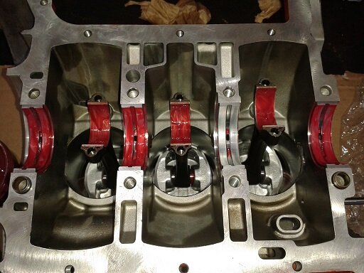

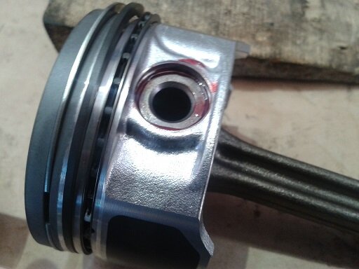

Kolben in Block eingesetzt(Pfeile auf Kolben zeigen immer Richtung Steuerkette, genau so wie auch das Mercedes Zeichen auf dem Pleuel):

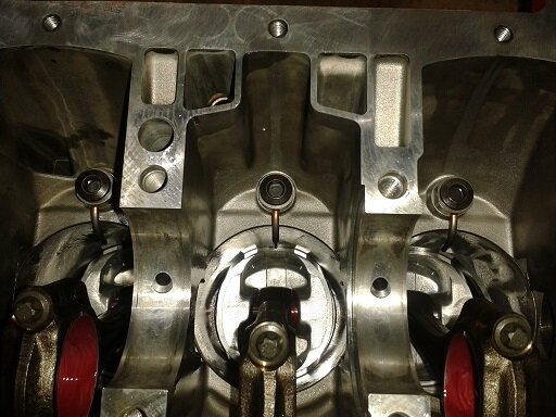

3 Neue Kolbenboden Öldüsen

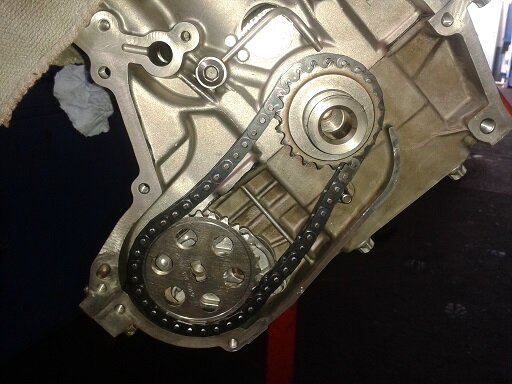

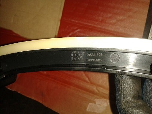

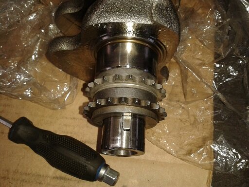

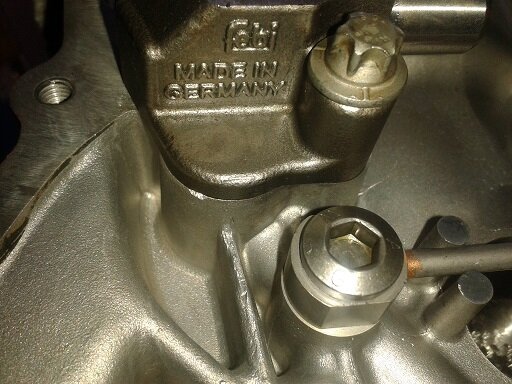

Neue Steuerketten und Ölpumpenzahnräder montiert(Steuerkette Febi, Ölpumpe Mercedes):

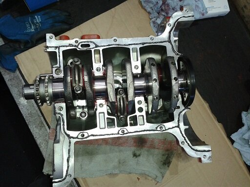

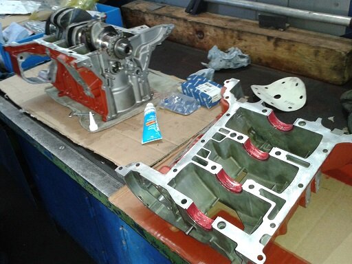

KS Hauptlagerschalen, und Glyco anlaufscheiben montiert:

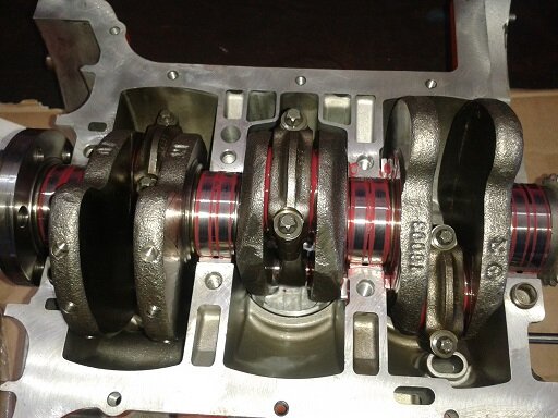

Alle Pleul auf Kurbelwelle festgezogen:

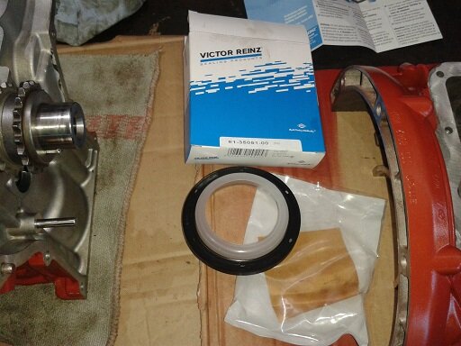

Kurbelwellensimmerring eingesetzt, und Hauptlagerschalen Unterseite Block eingesetzt:
Dichtungsmasse auf Block Oberseite aufgetragen:

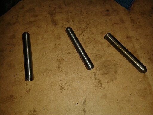

Neue Hauptlagerschrauben die etwas mehr Zugkraft vertragen im Vergleich zu den smart schrauben(Stärke 10,9 Original müsste bei 8,8 liegen wenn ich mich richtig erinnere):

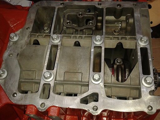

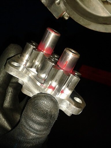

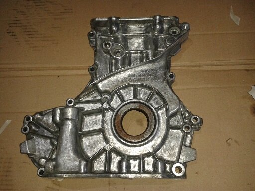

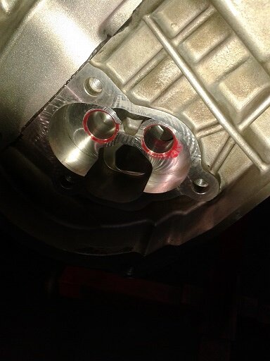

Neue Ölpumpe montiert:

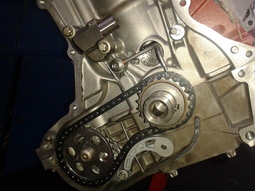

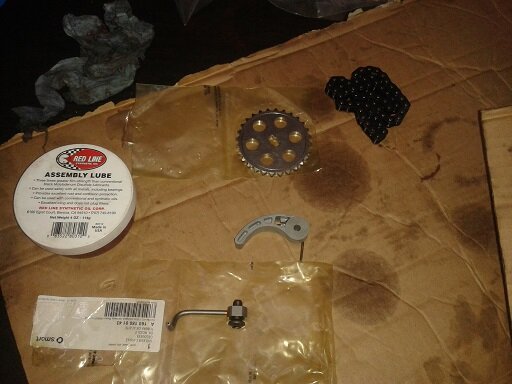

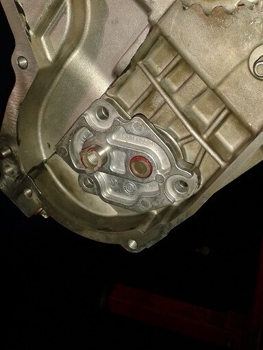

Neues Ölpumpenrad, Kette, Kettenspanner, Ölpumpenkettenspanner und neue Öldüse für die Steuerkette wurden montiert:
Neuer Ölsieb wurde montiert da die Dichtung der alten nicht mehr gesund aussah nach dem Ausbau, sicher ist sicher!!! ;-)
Am 25.03.2014 um 21:11 Uhr hat LOLer geschrieben:
Alle Metalle korrodieren egal ob Alu, Stahl, Eisen, Magnesium u.s.w. Der unterschied von Alu zu Eisen ober Stahl ist das er Oberflächlich Korrodiert, und seine eigene Korrosionsoberfläche schützt ihn vor Korrosion wie du sie von stahl kennst(rost) der nach und nach abblättert biss nichts mehr übrig ist. An dieser korrodierten Oberfläche(Alu) bleiben Dreck Schmutz und salze sehr gerne und leicht hängen. Das sieht dann irgendwann mal nach ein paar Jahren auf Deutschen Straßen im Winter so aus wie der gebrauchte Motor den ich gekauft habe und am überholen binn. Bilder davor und danach:
Am Alu kann man Korrosion daran erkennen das das teil mit der zeit eine dumpfe, nicht mehr glänzende Oberfläche bekommt. Magnesium ist in der Hinsicht nicht für den kommerziellen Straßeneinsatz geeignet da er meistens bei Felgen verwendet wird und genau da ist das Problem. Sobald der Lack der Felge eine Macke bekommt fängt das Magnesium nicht sichtbar zu korrodieren, ohne abzublättern, bist er irgendwann mal so porös wird das die Felge unter dem Gewicht des Fahrzeugs einfach zerbricht. Fahrzeuge mit Magnesium Felgen und Straßenzulassung(z.b:Mitsubishi EVO, manche ältere Lamborghini u.s.w) haben immer ein Verfalldatum was die Felgen angeht. Die Felgen sind also Verschleißteile. Ich habe dir auch das Beispiel mit dem Magnesium geschildert da ich davon ausgegangen bin das du den Eindruck hast das auch Magnesium nicht Korrodiert. Ich hoffe ich brauch dir nicht zu erzählen wieso Dreck, salze, Schmutz, öle u.s.w. die auf korrodiertem Alu gerne haften nicht gerade gut für den Wagen sind. mfg.
Magnesium wird auch aus folgendem Grund nicht im normalen Straßenverkehr verwendet:
Es ist relativ leicht brennbar!

Am 25.03.2014 um 22:59 Uhr hat Spiro geschrieben:Alle Metalle korrodieren egal ob Alu, Stahl, Eisen, Magnesium u.s.w. Der unterschied von Alu zu Eisen ober Stahl ist das er Oberflächlich Korrodiert, und seine eigene Korrosionsoberfläche schützt ihn vor Korrosion wie du sie von stahl kennst(rost) der nach und nach abblättert biss nichts mehr übrig ist. An dieser korrodierten Oberfläche(Alu) bleiben Dreck Schmutz und salze sehr gerne und leicht hängen. Das sieht dann irgendwann mal nach ein paar Jahren auf Deutschen Straßen im Winter so aus wie der gebrauchte Motor den ich gekauft habe und am überholen binn.
Am Alu kann man Korrosion daran erkennen das das teil mit der zeit eine dumpfe, nicht mehr glänzende Oberfläche bekommt. Ich hoffe ich brauch dir nicht zu erzählen wieso Dreck, salze, Schmutz, öle u.s.w. die auf korrodiertem Alu gerne haften nicht gerade gut für den Wagen sind. mfg.
Kenne das auch von PC-Wasserkühlungen noch so, dass man nie Alu und Kupferkühler in einem Kreislauf betreiben soll, ohne ordentliche Zusätze die vor Korrosion schützen sollen, weil das Kupfer sonst wohl angegriffen wird.
Am 26.03.2014 um 10:33 Uhr hat orpheus88 geschrieben:
Korrosionszusatzmittel sind in solchen Fällen Krücken, die von Unwissen/Inkompetenz der "Zusammensteller" solcher PC Kühlungen zeugt. Man braucht nur einmal nach "Spannungsreihe der Metalle" zu googeln, wenn man es nicht schon vorher gelernt hatte. Gerade bei PC Kühlungen wäre es bei den richtigen Materialpaarungen nicht nötig und es würde destilliertes Wasser ausreichen.
Edit: Bei KFZ Kühlsystemen ist so etwas allerdings selten zu vermeiden.
[ Diese Nachricht wurde editiert von steve55 am 26.03.2014 um 11:27 Uhr ]

hallo Spiro,
danke fürs verkleinern der Bilder.

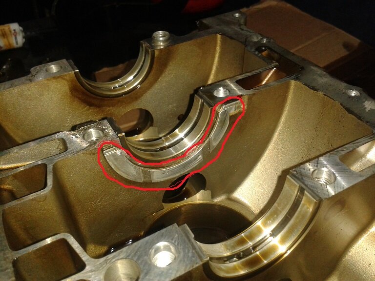

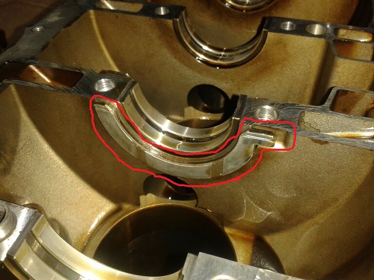

Hätte ein paar Fragen zu den KW / Pleuellagerschalen:
1. Haben die verschiedene Übermaß-Ø oder ein Einheitsmaß (original-Ø)? Die Lager ausgemessen mit Plastigauge Messstreifen?
2. Wie sind die Lagerhälften fixiert (lose eingelegt / Paßstift in der KW / Pleuel.
3. Die Anlaufscheibe hat je eine Führungsnase ...
wo "liegt" die an / bzw. ist die "beweglich" angeordnet beim Betrieb des Motors.
4. Die Pleuelschalen bewegen sich unter Umfangslast immer wieder ein Stück weiter? -->
Manche Kugellager sind so toleriert, das der Außenring eine Umfanglast erhält, durch zulässige "Wanderung" des Ringes.
Gruß Andreas

Hallo EddyC. Die Kolben sind nicht aus Türkischer Produktion. Ich habe aber trotzdem nachkontrolliert ob die Kolbenringe richtig eingesetzt worden sind(vertrauen ist gut, Kontrolle ist besser). Mein smart hatte 1,8bar LD overboost(1,5 Jahre ging das gut, habe aber den wagen gewissenhaft getreten und nicht Dauervollgas ) bevor der Motor den Geist aufgab und der mittlere Pleuel durch den block schoss. Ich habe dann eine weile nach Schmiedekolben und Schmiedepleuel gesucht. Es gab vor kurzer zeit bei s-tec(ist auch mein Motorinstandsetzer gewesen) für ungefähr 700euro Kolben und Pleuel als kit(siehe eBay Artikelnummer: 190759010010). Sind aber leider nicht mehr lieferbar. Eine zweite option die es gibt sind schmiedekolben-Pleuel aus dem ausland zu bestellen, in unserem Fall wäre es Griechenland unter folgender Adresse:
http://www.smartaki.gr/el/arxiki/kit/kit-sfirilata/kit/124-kit-sfirilata-450-452-kit-forge-700/html.html
Kolben alleine: 600euro
Pleuel alleine: 600euro
oder das komplette Kit für 1100euro plus Versandkosten(nicht billig aus Griechenland),
man spart also 100euro im Kit. Habe mich dann aber doch noch für die normalen Kolben entschieden(1100+versand ist schon heftig, zu dem preis bekommt man Pleuel+Kolben für 6Zyl. Motoren und ein Smart hat nur drei) und werde die ersparten 1100euro in einer WAES, Abgas temp. anzeige u.s.w investieren und mit dem LD ein bisschen runter gehen. ;-)

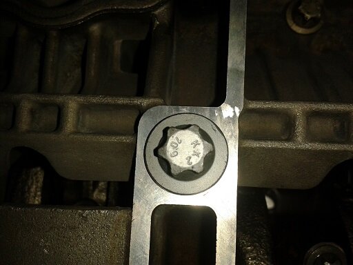

Hallo W-Technik.
1.Pleuellager gibt es für smart in STD(steht für Standard) und 1.mal Übermass (+0,25mm). Übermass wird nur dann benutzt wenn die KW bei einem Motoreninstandsetzer bearbeitet wurde im falle von riefen u.s.w die KW muss also Beschädigung aufweisen. In meinem Fall wurde die KW nur poliert, das bedeutet ich kann STD Lagerschalen benutzen.
2.Die originalen Lagerschalen die smart(Mercedes) ab Werk einbaut haben eine Außenstehende Nase und werden mittels einer Aussparung am Pleuel durch die Nase fixiert.(schwer zu Erklären). Alle Lagerschalen die als Ersatzteile bei einer Motorrevision gekauft werden haben dann diese hervorstehende Nase nicht. Werden einfach mittels bisschen Gewalt in die zwei Pleuelende hinein gepresst. Dabei achten das die genau mittig stehen.
3. Der smart Motor hat 2 Anlaufscheiben. Beide Scheiben sind baugleich und können nicht falsch eingebaut werden, ist Bauart bedingt.
Eine seite sieht so aus(Rot markiert):
Und andere Seite sieht so aus:
Wie du selber erkennen kannst sind die Anlaufscheiben nicht beweglich. Sie kommen mit nur der Hälfte der KW in Berührung(180Grad) werden fixiert und können sich nicht mehr verschieben durch die Unterseite des zweigeteilten Blocks sobald die Hauptlagerschrauben fest gezogen sind.
4. Die Pleuelschalen bewegen sich kein bisschen. Müssen genau mittig platziert werden. Die sitzen so fest das man die nur seitlich versetzt herausschieben muss und meistens einiges an kraft braucht.

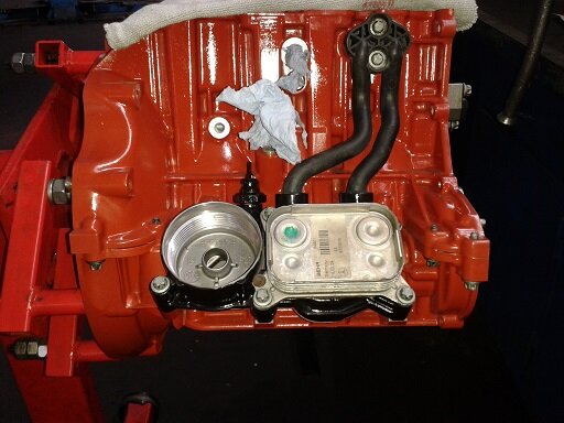

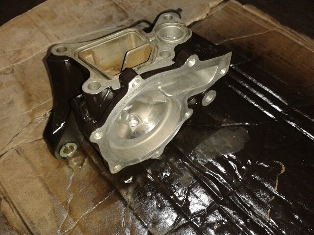

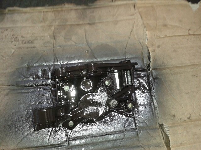

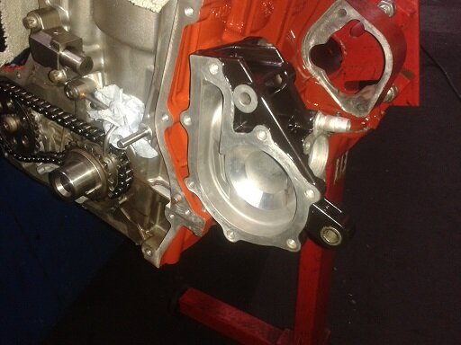

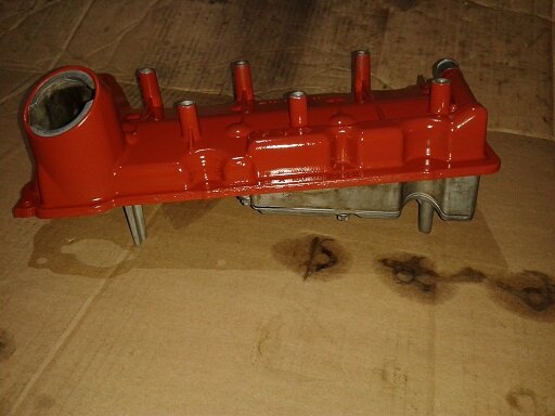

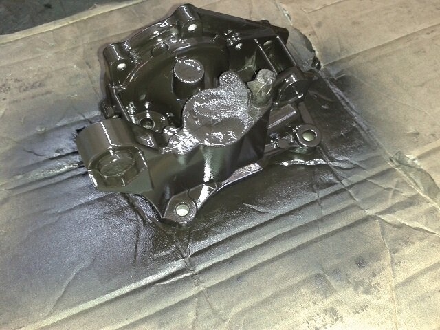

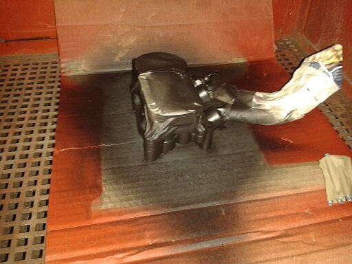

Wärmetauscher lackieren:

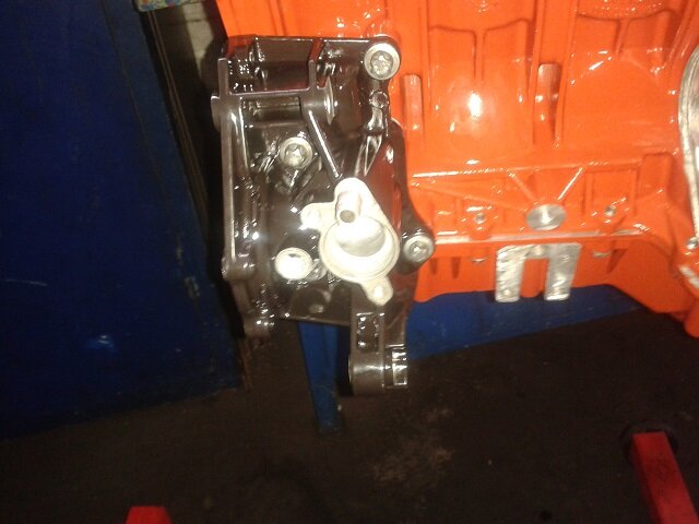

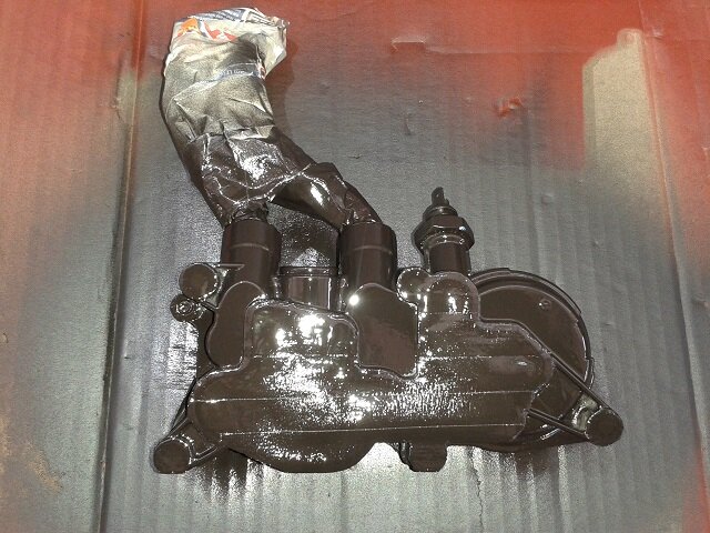

Wasserpumpenhalterung lackieren:

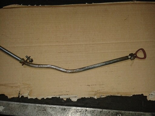

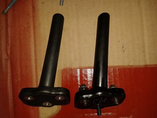

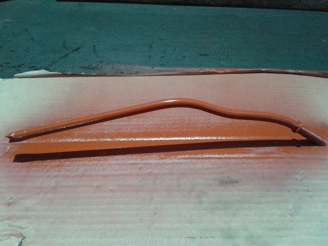

Ölmessstartrohr:

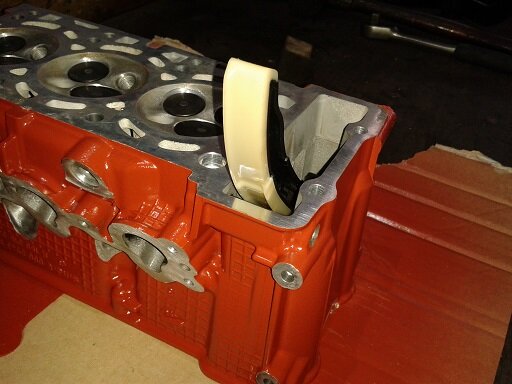

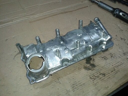

Neue Stiftbolzen und Kettengleitschiene am Zylinderkopf:

Hallo Spiro,
den Einbau der Anlaufscheibe habe ich JETZT "kapiert" :-D. Wo stützt sich die KW axial ab, nachdem die Maschine gestartet wurde, bzw. wenn die Kupplung betätigt wird?
Wird die axiale Kraft über die Anlaufscheibe KOMPLETT aufgenommen oder kommt noch eine "radiale Kraft" Beschleunigung (?) hinzu bei höherer Drehzahl?
