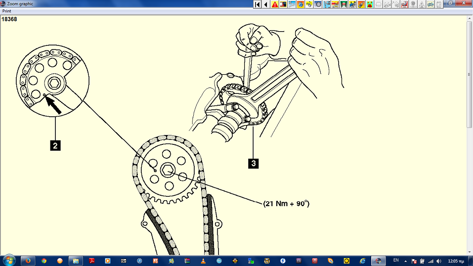

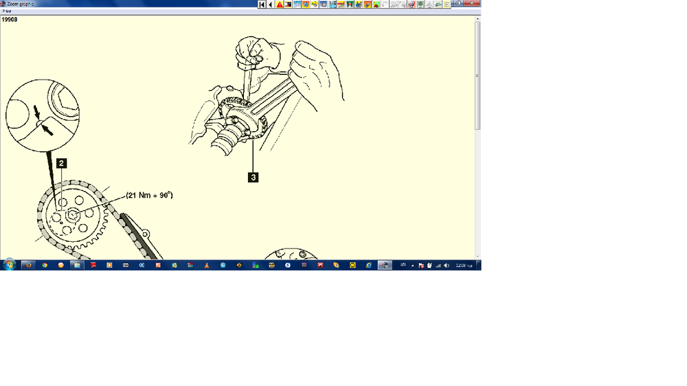

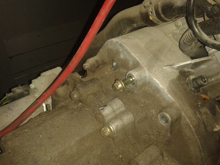

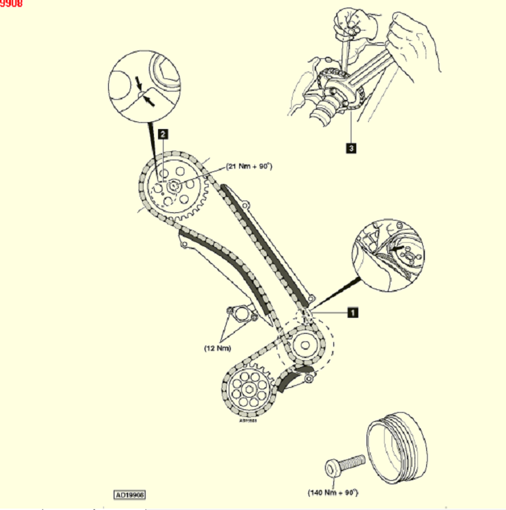

Hier noch mal ein Foto von der Steuerzeiteneinstellung nach Autodata:

@Spiro
warum machst Du Farbkleckse an die Schrauben?
(ich denke da kann ich vom Profi was lernen :) )
@maxpower879
jeder wie er will!
Es gibt ja noch andere Möglichkeiten um zu sehen das die Steuerzeiten passen. :-P
Dieses Loch ist eh eher was damit man einen groben Anhaltspunkt hat.
[ Diese Nachricht wurde editiert von EddyC am 02.04.2014 um 14:59 Uhr ]
Eddy kannst dir die Kupplung vorher ansehen. Die schrauben markiert man nach dem man festgezogen hat, hauptsächlich um bei der Montage verschiedener Bauteile sicher zu sein das man keine schraube vergessen hat anzuziehen und da man nach einer weile sofort mit einem blick erkennen kann ohne nachzuziehen ob sich eine schraube gelöst hat.

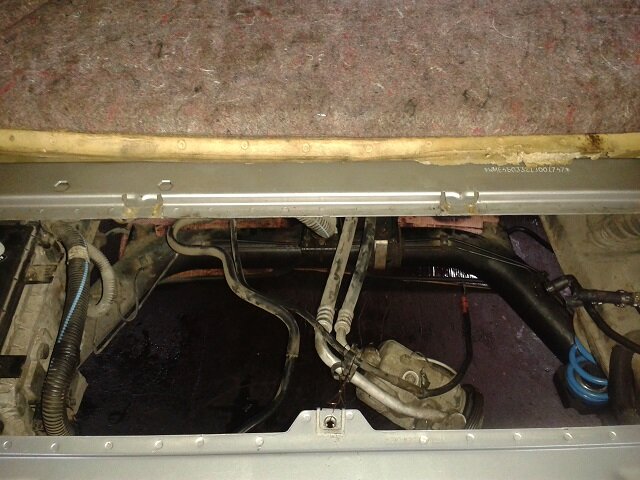

Heckstoßstange abmontiert:

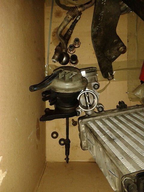

Ölabscheider, Schläuche, Auspuff, Turbo und diverse andere teile abmontiert:
Drosselklappe entfernt:
Benzin Zu-Rücklauf-Entlüftung entfernt:

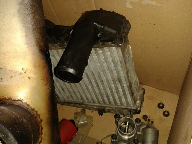

LLK entfernt:

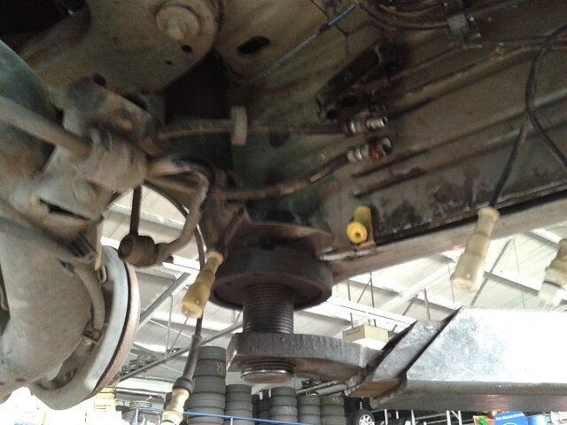

Bremsschläuche und Steckverbindungen gelöst Beifahrerseite hinten:
Kühlflüssigkeitsschläuche gelöst:

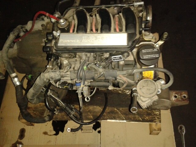

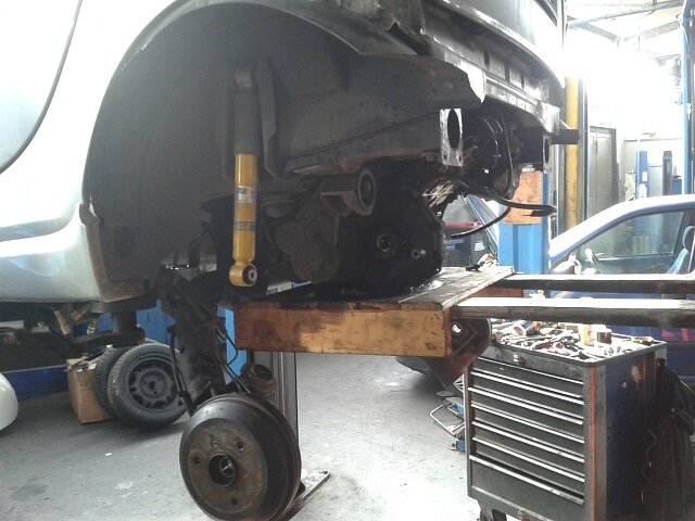

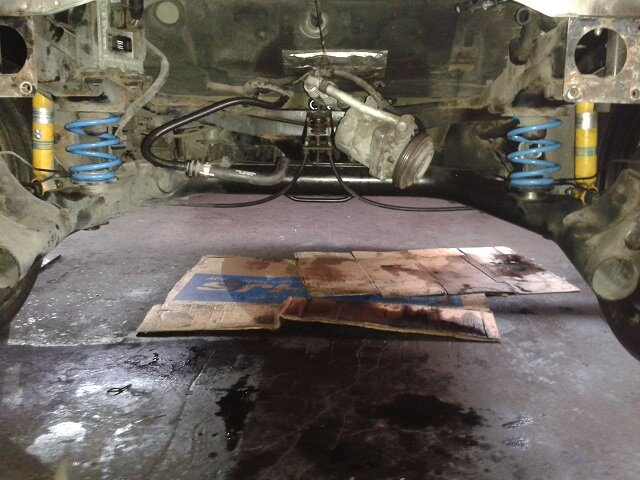

Antriebswellen entfernt, Stoßdämpfer unten gelöst, Motorlager entfernt, Steckverbindungen Steuergerät entfernt, Klimakompressor entfernt, Massekabel Getriebe-Anlasser und Generator entfernt, AGR Schlauch entfernen, Generator Spritzschutz innen und außen entfernen, Steckverbindung hinter Radhaus Fahrerseite abgesteckt(dazu Radhaus entfernen), Motor langsam herab lassen(glaube hab nichts vergessen :-P )
Du hast den Motor ohne Ablassen des Motorrahmens ausgebaut?
Ungewöhnliche Lösung...aber funktioniert auch :)
Hab ich letztes Jahr auch so gemacht. Ging gut.
wie - das geht auch anders? :-D :-D
frage mich nur warum die Bremsleitungen los gemacht worden sind. !?!?!

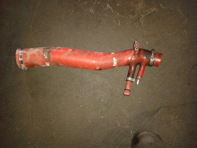

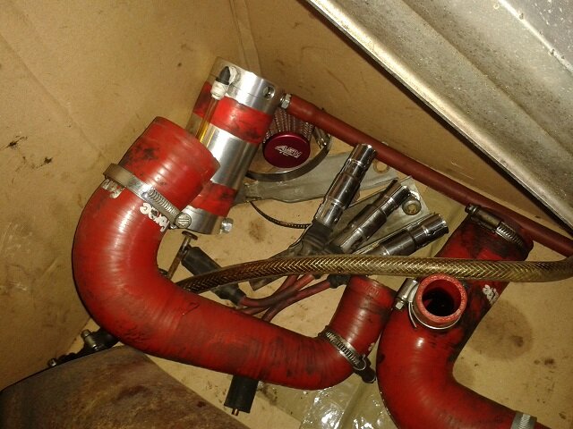

Und es sind keine guten Schlauchschellen verbaut. Ich nehme immer die die sich "dehnen" können (wie die originalen).
Und das ein Catchtank kontraproduktiv ist kann man auch erkennen. Oder ist der Motor nicht kaputt?
Ich freue mich schon auf den Einbau. :)
PS: von wo bist Du?

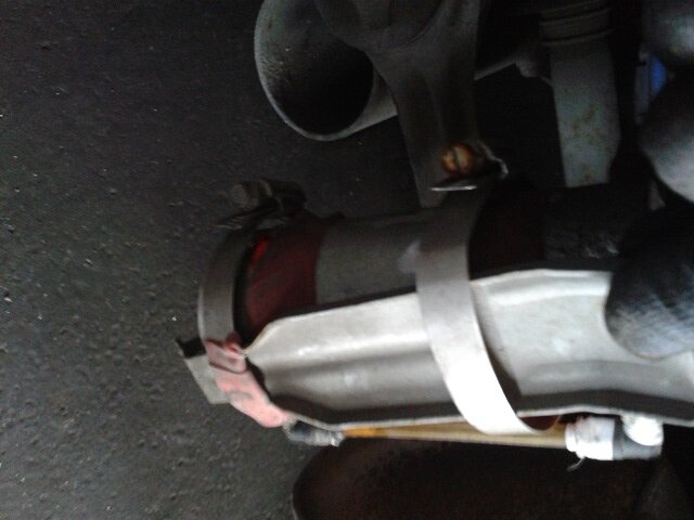

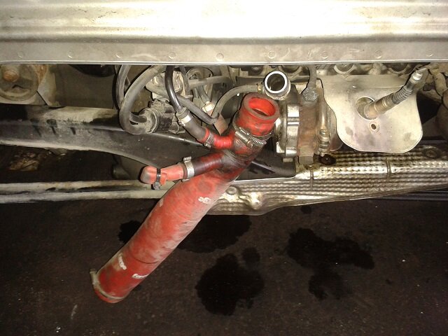

Habe die Bremsleitungen los gemacht weil ich die Hinterachse(U Stück) komplett nach unten Schwänken wollte, um mehr platz für angenehmes arbeiten zu haben, und wollte nicht das die Leitungen Überdehnt werden.
Schlauchschellen sind Mikalor Clamps also Top Hersteller. Es gibt natürlich Schellen die mehr Zug vertragen und breiter(stabiler) sind, hatte aber noch nie das Problem das ein Schlauch bei hohem LD abgegangen ist, sind also ausreichend und schnell abzumontieren was ich angenehm finde. Der Ölabscheider fängt Öl-benzin dämpfe auf die ich nicht in den Brennräumen des Motors sehen will. Habe den Ölabscheider ein mal im Monat entleert, was da herauskam sah wirklich nicht gesund für den Motor aus, und würde genau dort landen ohne Abscheider. Außerdem habe ich einen kleinen Abfall der Einlass Lufttemperatur bei Vollast bemerkt nach Einbau des Abscheiders. Motor ist zwar kaputt gegangen glaube aber wohl kaum das der Abscheider der Grund war. Hier Einpaar Bilder des Schadens:

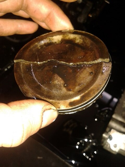

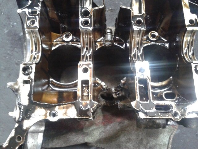

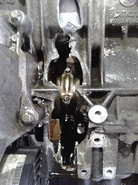

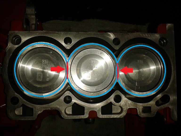

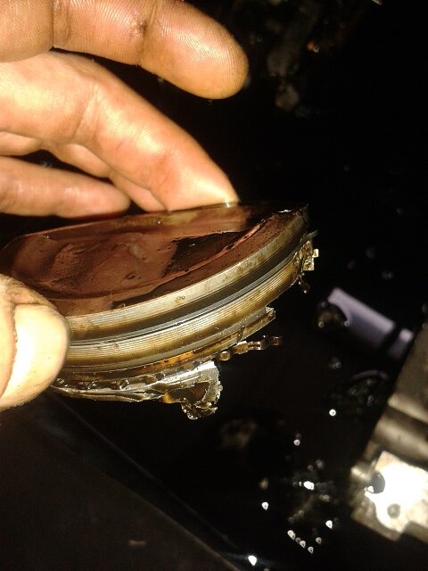

Schadensursache ist wahrscheinlich hoher LD und Materialermüdung. Der mittlere Pleuel hat der last nicht mehr standgehalten (Dauervollgas) hat sich gekrümmt bevor er abgebrochen ist und der Rest sind dann halt Folgeschäden. :-P
Hallo Spiro,
die letzten Bilder sind echt KLASSE .... weiter so. Geteilter Kolben :lol:
normalerweise nutzt man, da wo sich Teile wegen der Wärme ausdehnen, Schlauch-schellen mit Feder.
die originalen Cobra Schellen machen das ja auch. ;-)
Aber bei den Silikon Schläuchen macht das nicht viel aus. Die lösen sich ja schon von hin gucken auf. ;-)
Im Catchtank hattest Du nur was drin weil Du die Gase abkühlst und somit die Flüssigkeit, die in dem Warmen Gas drin ist, kondensiert. Hast Du keinen Tank hast Du auch keine Flüssigkeit. Es ist ja kein 7l Motor der so viel BlowBy im Rennbetrieb erzeugt so das stören würde.
Wenn man das dann auch noch ohne Entlüftung laufen läßt braucht man sich über den Motorplatzer nicht wundern.
Das mit dem mittleren Zylinder kenne ich zur genüge. Das kommt von falsch abgestimmten Übergang vom Teil zum Vollastbereich. Dann magert der Motor ab, der mittlere Kolben wird zu warm und verklemmt sich. Dann reist das Pleuel und zerstört den Rest.

Deine aussage das bei Temperaturschwankungen Schellen mit Feder benutzt werden stimmt, die Silikonschläuche können aber die minimale Ausdehnung des Kompressor(Verdichter)Gehäuses kompensieren. Erst bei extremen Temperaturschwankungen(in unserem Fall also nicht) oder hohen Vibrationsänderungen(in unserem Fall auch nicht)muss eine gleichmäßige radiale Spannkraft erhalten werden und sind dann auch Schellen mit Nachspanneffekt(Feder) notwendig. Man muss ebenfalls bei Silikonschläuchen darauf achten das sie nicht in Kontakt mit den Serienschläuchen kommen da die aus Silikon bei dem Scheuereffekt nachgeben(Material wird abgerieben) und werden dann auch gern undicht irgendwann mal, je nachdem wie hoch die scheuer Frequenz ist.
Damit die KFZ Hersteller den immer schärferen Abgasnormen gerecht wurden hat man entschieden Gase von der Kurbelwellengehäuseentlüftung nicht unverbrannt in die Umwelt abzulassen.
Die Gase (die in die Brennräume gelangen wurden und mit dem Luft-Benzingemisch verbrennen würden) die im (Ölabscheider)CatchTank kondensieren und liegen bleiben sind ein Benzin-Öl-Wasser Gemisch. Würde dieses Gasgemisch in die Brennräume gelangen wie von Hersteller gedacht würde es durch den hohen Kohlestoffanteil das das Öl besitzt zwangsläufig die Verbrennungstemperatur und auch die Abgastemperatur anheben(einer der gründe weshalb Ventile verbrennen bei Fahrzeugen die viel Öl verbrennen). Außerdem hinterlässt das Öl bei der Verbrennung viel mehr Ablagerungen im den Brennräumen im Vergleich zu Benzin, diese Ablagerungen erhitzen sich immer mehr im Verhältnis zu der Frequenz der Verbrennungsvorgänge und als folge hat man durch diese heißen Ablagerungen in Verbindung mit hohem LD (heiße Luft, den komprimierte Luft wärmt sich auf und der LLK minimiert den Effekt zwar aber Ladeluft ist trotzdem wärmer als Umgebungsluft) und eventuell minderoktaniges Benzin selbstentzündung des Kraftstoffes, oder anders Klopfen. Somit wirkt das Steuergerät dem entgegen und setzt den Zündzeitpunkt später. Folge= Weniger Kurbeltrieb Bewegung wird in kinetische Energie umgewandelt(die Effizienz der Antriebseinheit wird minimiert) also Leistungsverlust. Außerdem mindert der Ölnebel die Effektivität des LLK was noch mehr Leistungsverlust zur folge hat.

Du glaubst also das Steuergerät schickt der Frühzündung einen Zündfunken hinterher...
Oder falls es nicht gezündet hat wird nach OT dem abwärtslaufenden Kolben die Zündung auf die Mütze gedrückt...
Ich habe deine frage nicht wirklich verstanden werde aber trotzdem versuchen zu antworten.
Das Wort Frühzündung habe ich nicht benutzt, habe aber Selbstentzündung erwähnt. Selbstentzündung=Das Gemisch entzündet sich von selbst schon bevor der Zündfunken das Gemisch entzünden sollte. Ursachen= Heiße Ablagerungen, hoher LD, Hohe Einlasslufttemperatur, schlechtes Benzin(wenig Oktan(schlechte Kopffestigkeit), schlechte Qualität) defekte Sensoren, u.s.w.
Während sich der Kolben nach oben bewegt und das Benzin-Luftgemisch verdichtet wird entzündet sich das Gemisch von alleine, es fängt eine Verbrennungsfront sich im Gemisch zu verteilen, kurz darauf(Millisekunden) kommt der eigentliche Zündfunken (bei smart 2 da wir 2 Zündkerzen haben) und setzt eine zweite Verbrennungsfront in lauf. Sobald diese 2-3 Fronten auf einander treffen hört man das besagte Klopfen was wirklich sehr schädlich für Benzinmotoren ist.
Was denn Zündzeitpunkt angeht hast du etwas falsch verstanden. Zündzeitpunkt auf OT hat man fast nur in der Theorie. Bei realen Bedingungen hat jeder Kolbenmotor Zündvoreilung, Zündvoreilung= zündfunken kommt vor OT und wird in Grad berechnet z.b. Zündvoreilung -10,5Grad bedeutet das der Zündfunken 10,5Grad der Kurbelwellenumdrehung vor OT kommt, hingegen 6Grad würde bedeuten das der Zündfunken 6Grad nach OT kommt. Wann genau der Zündfunken kommen soll ist in den Kennfeldern des PROM(oder besser EPROM) Speichers im Steuergerät hinterlegt. Zündvoreilung ist abhängig von vielen Faktoren wie: Einlasslufttemp., Drehzahl, Motorlast, Drosselklappenstellung, Klopfsensor, u.s.w.
Habe ich richtig verstanden oder hast du etwas anderes gemeint?

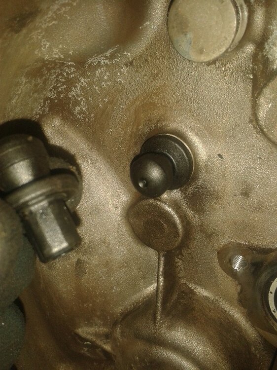

Ich habe da mal ein Bild aus der 2013er Autodata.
Ist im übrigen ein super Programm und Fehler in den Anleitungen werden auch behoben ;-) wie man sieht.
Es ist wirklich genau ein Zahn unterschied zwischen Loch ist halb verdeckt und Loch steht über der Kannte. Und nein ich habe beim einstellen der Steuerzeiten nicht gegen die Motordrehrichtung gedreht. Probiere es aus ! Wäre schade wenn so ein super fachgerechter Aufbau durch fehlerhafte Steuerzeiten im Wert gemindert wird.
Ich glaube kaum das du den minimalen Unterschied zwischen Halbloch und Volllochvariante an der Nockenstellung sehen kannst !
[ Diese Nachricht wurde editiert von maxpower879 am 09.04.2014 um 21:40 Uhr ]
[ Diese Nachricht wurde editiert von maxpower879 am 10.04.2014 um 00:11 Uhr ]
Autodata Smart Roadster 45kw:
Autodata Smart ForTwo 45kw:
Soweit ich weiß sind das baugleiche Motoren.
Gleiche Nockenwelle, Zahnräder, Kette, Spanner u.s.w. Sucht den Fehler in dem Bild :lol: :-P
Gut mag sein doch fasse ich die Fakten zusammen.
Autodata disqualifiziert sich da ja anscheinent falsche Unterlagen vorliegen hast du ja eben selber festgestellt.
Der Hersteller hat ein Foto welches bei genauem hinsehen ein Unabgedektes Loch zeigt in seinem Infosystem. Auf nachfrage beim Hersteller wird dies bestätigt , es wurde vom technischen Service Smart beantwortet und nur vom o.G. Büropraktiker weitergeleitet. Von daher sehe ich dies als bestätigt an.

Alle mir bekannten Smart bzw. Mercedes Mechaniker, Mechatroniker, und Meister benutzen keine Bohrlochvariante. Wurde sogar von einem mir bekannten Brabus Mitarbeiter bestätigt. Ich werde den Motor so einbauen und werde sofort berichten falls ich Leistungsverlust bemängeln kann. Glaube aber (bin mir ziemlich sicher)das dies nicht der Fall sein wird.
mfg.
Du wirst aus dem Bauch herraus nichts feststellen da die Motoren mit beiden Einstellungen normal Laufen. Ich habe Jahrelang mit der Halblochvariante eingestellt bis mich der Meister von SC Berlin auf den Fehler aufmerksam gemacht hat woraufhin ich beim technischen Werkssupport nachgefragt habe und die Bestätigung dafür bekam.
Alle Autos mit Halblochversion liefen völlig normal.
Gut mir nun auch egal ist ja anscheinent eine Glaubensfrage. Ich werde dich nicht weiter belästigen ;-) ;-)
Moin.Also ich hatte letztens einen Kolbenschaden,
weil ein Kabel von einem Magnetabsperrventil
abgefault war und es dann gerade wärend
eine Vollgasfahrt geschlossen hat.
Motorenentlüftung über VLE ist pflicht,sonst
läuft dir durch den Turbo mehr Öl in die Brennräume und Auspuff,als du im Catchtank durch Blowby sammeln kannst.
Das bei euch immer der mittlere Kolben verklemmt,liegt an der Bauweise des Turbokrümmers,denn der mittlere Außlass
bläst da gegen eine Wand und hat den größten Rückstau.
Ich habe mir den Turbokrümmer komplett
umgebaut,so das alle Außlässe gleichen Rückstau haben.Bei meinem Kolbenschaden
ist dann auch der normal am heißesten werdende Kolben verklemmt,nämlich der 3te,wo das Kühlwasser am heißesten ist und
auch auf der Außlassseite.

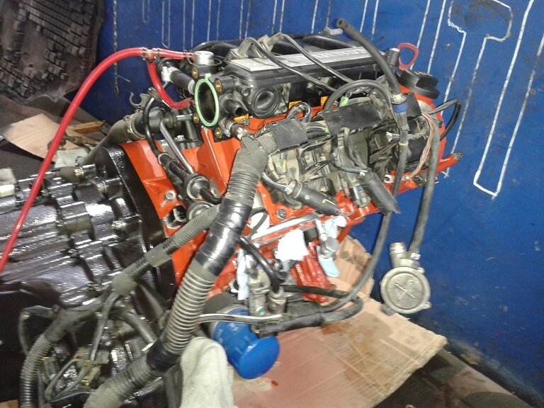

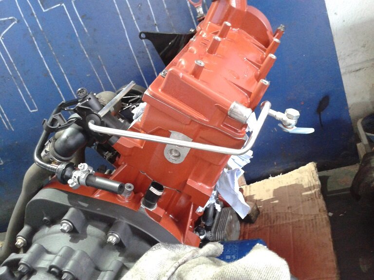

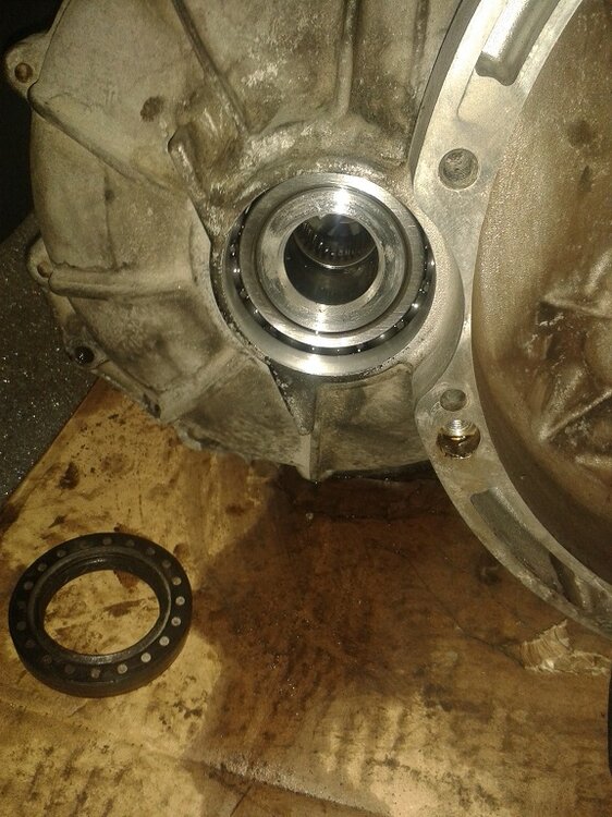

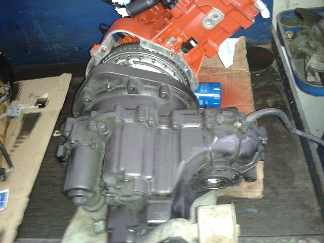

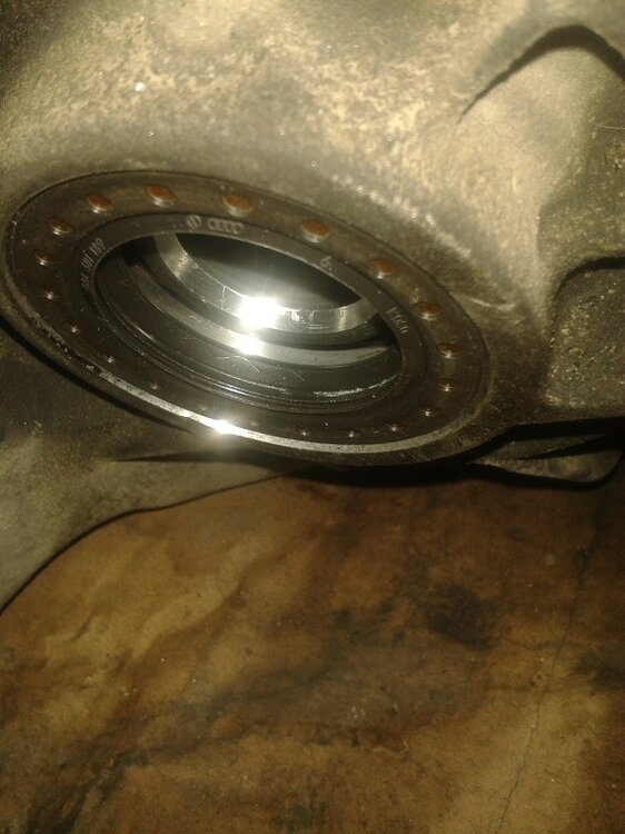

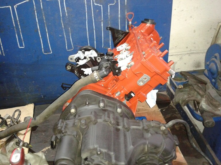

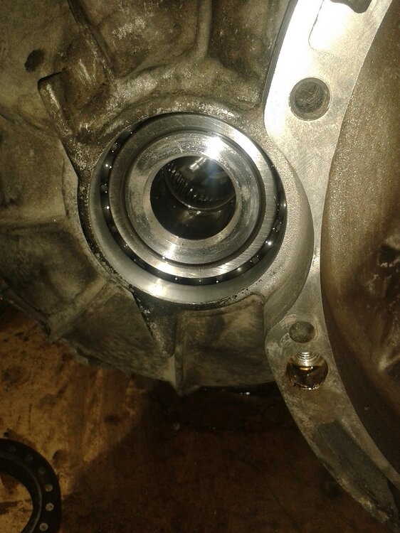

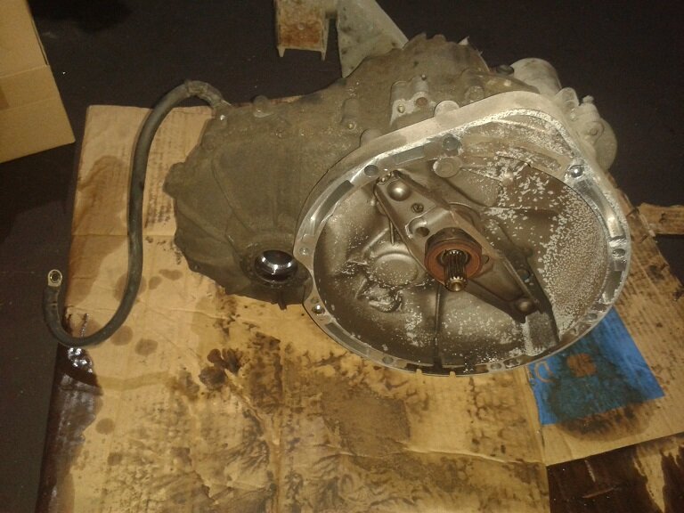

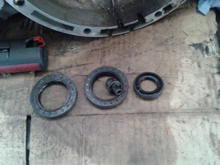

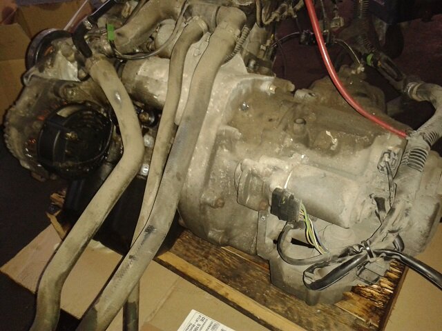

Getriebe Ausgebaut, alle 3 Simmerringe gewechselt, Ausrücklager gewechselt.
Getriebe gereinigt Lackiert und eingebaut:
Alle Dichtungen wurden erneuert:

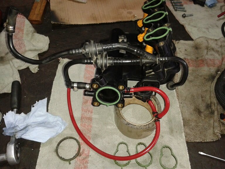

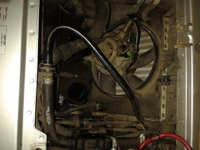

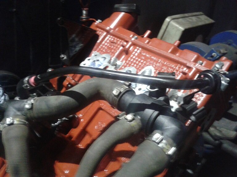

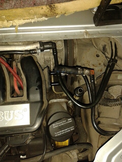

Teillastentlüftung wurde erneuert, und Kühlschläuche montiert:

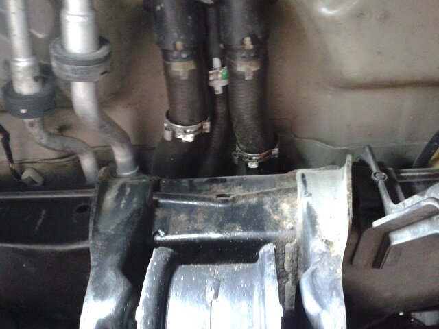

Kühlmittelzulauf Turbo montiert:

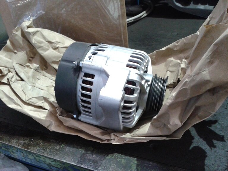

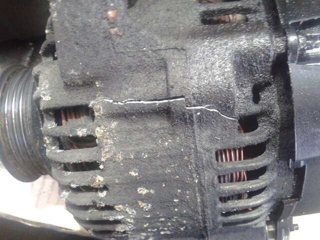

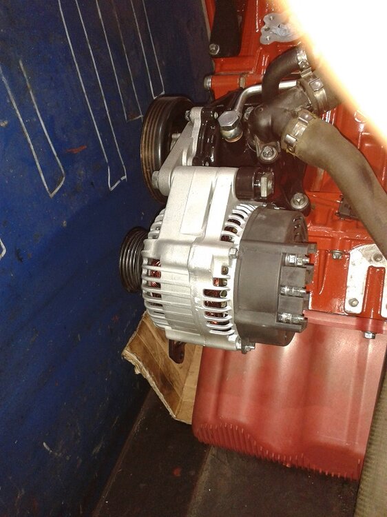

Neuer Generator(Lichtmaschine) montiert:

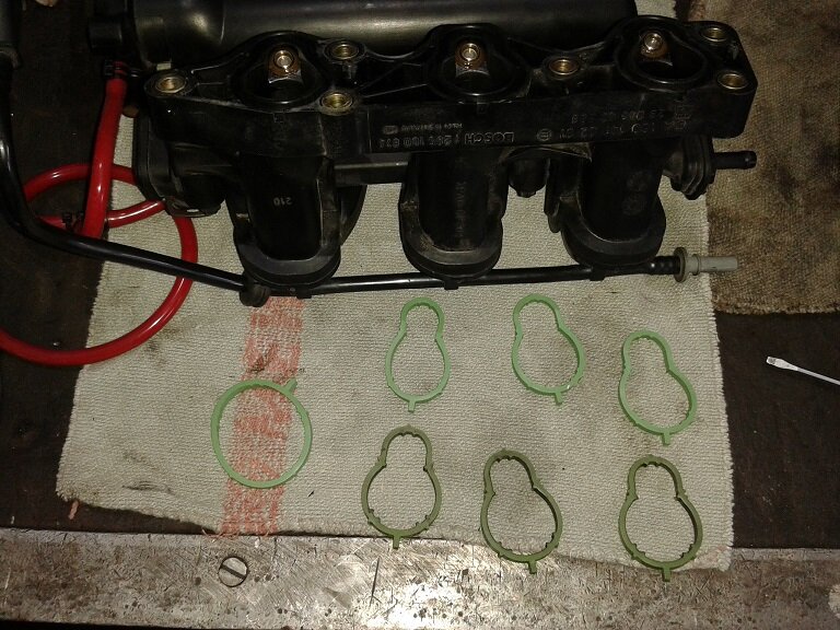

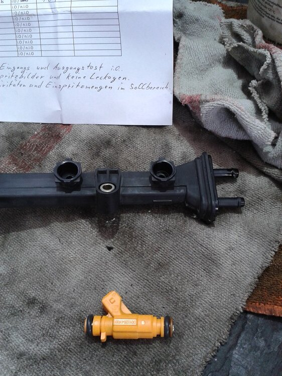

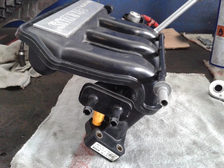

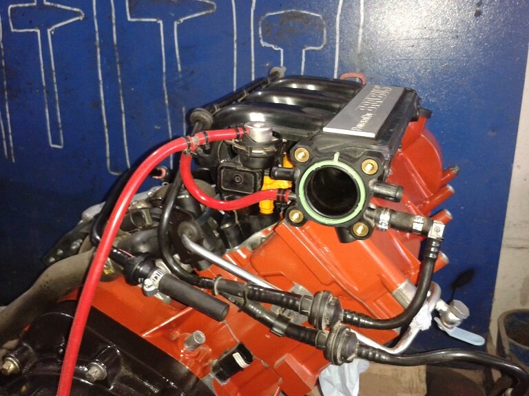

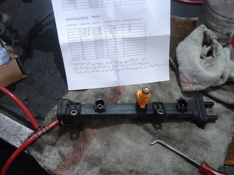

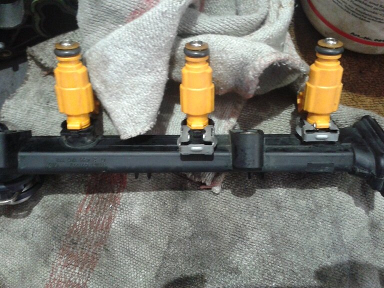

Ansaugbrücke gereinigt, Einspritzdüsen montiert, Ansaugbrücke zusammengebaut und montiert:
Der Zylinder der immer am heißesten läuft ist der mittlere und nicht der dritte wie von Macke beschrieben. Den Grund dafür zeigt das folgende Bild in dem man sehen kann das die Oberfläche der Laufbüchsen(Zylinder) die mit der Kühlflüssigkeit in Kontakt kommt beim mittleren Zylinder die geringste ist da er neben sich an beiden Seiten einen Zylinder hat(Macke du solltest mal deine Einspritzdüsen kontrollieren lassen bzw. die Kolbenunterbodenöldüsen). Bei den VR6 bzw. V6 Motoren der Volkswagengruppe ist diese Hitzebelastung der zwei mittleren Zylinder noch ausgeprägter durch deren Bauart bedingt(es stimmt zwar das das Kühlmittel im Bereich des ersten Zylinders hineinströmt und beim dritten hinaus tritt da aber ein kontinuierlicher Flüssigkeitsstrom vorhanden ist sind die Temperaturunterschiede nicht so dramatisch):
Und genau weil der mittlere Zylinder am heißesten läuft sollte auch die Einspritzdüse mit dem besten Einspritzbild in die Mitte!:

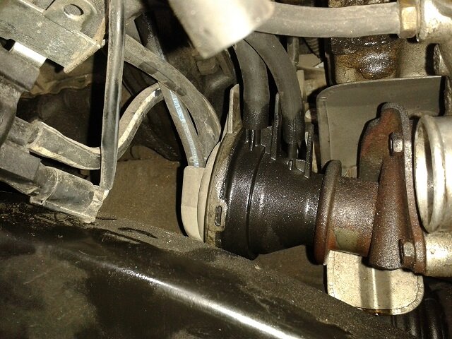

Sekundenluftpumpe(AGR) wird komplett stillgelegt:
