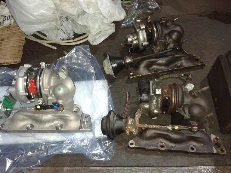

kurze Info zum Krümmermaterial:
37, 45 KW Lader: GGG.NiSiCr35/5/3 Tmax 950°C
60 KW Lader: X30CrNi2520+1.3Nb Tmax 1050°C

Ich mache demnächst paar Fotos davon wie der Krümmer eines 74kw Laders (mein Lader) nach 25000km mit Abgastemperaturen um die 1000°C aussieht und das obwohl ich das Fahrzeug selten getreten habe dann versteht ihr was ich meine. Nehmen wir mal an die Gusslegierung der 74kw bzw. 60kw Krümmer hält Temperaturen von 1050°C aus (was nicht möglich ist auf Dauer da meines Wissens die einzigen Serien Krümmer, Lader und gesamten Antriebseinheiten die Temperaturen von über 950°C auf Dauer aushalten im 3L Benziner Bi-Turbo Motor der BMW Gruppe zu finden sind, da ist aber alles auf diese Temperaturen ausgelegt und diese hohen AGT sind erwünscht damit die Turboträgheit minimiert wird was sie auch geschafft haben da man fast kein Turboloch mehr merkt.) ich gehe mal aber trotzdem davon aus das die Legierung der Smart Krümmer 1050max aushält.. Frage: Halten es auch die Schweißnähte bei Macke´s Krümmer aus die mit ziemlicher Sicherheit ein anderes Material sind im Vergleich zum Krümmer, und als folge dessen bei hohen Temperaturschwankungen (wie beim Krümmer natürlich zu finden sind da er von minusgraden bis über 1000 geht, oder gehen soll) verschiedene Metalle sich auch verschieden ausdehnen und zusammenziehen und als folge dessen sehr große Kräfte auf die Schweißnähte lasten. :-D

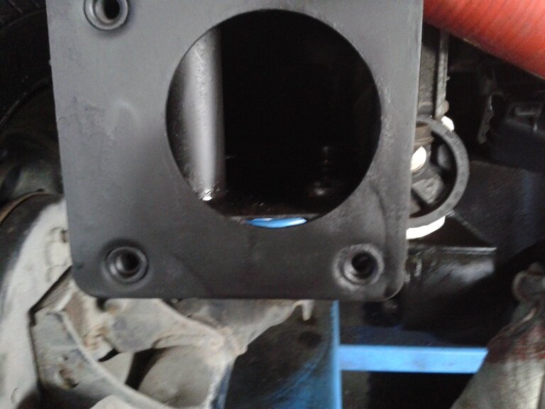

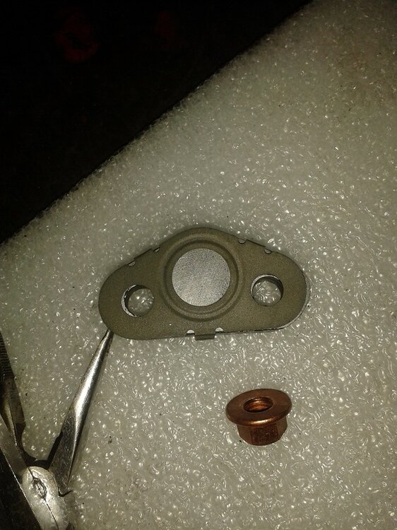

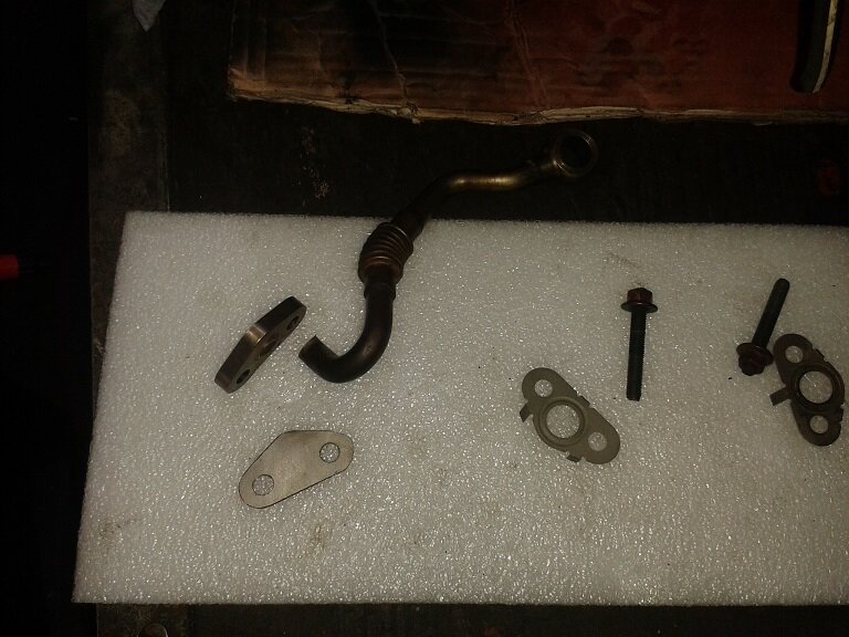

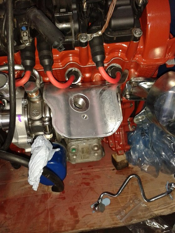

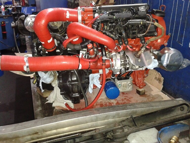

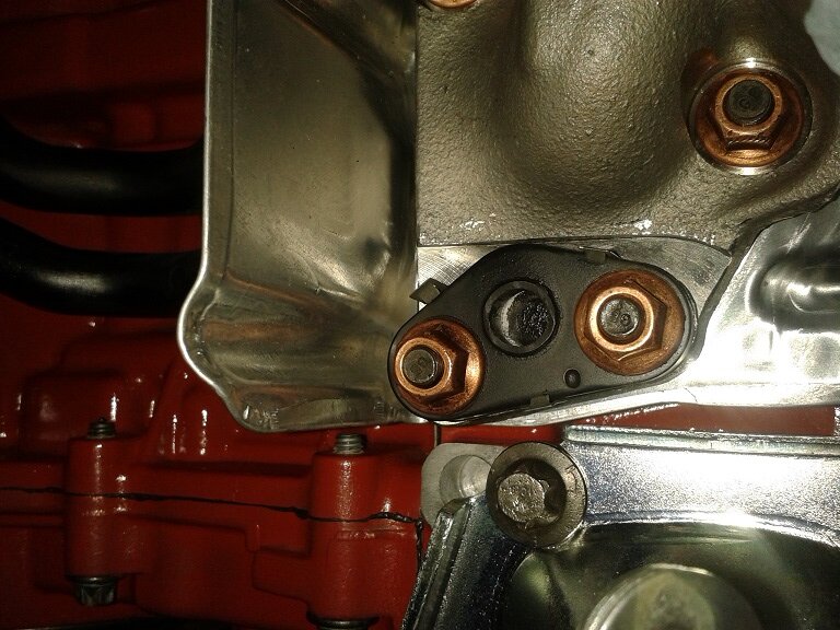

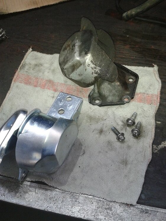

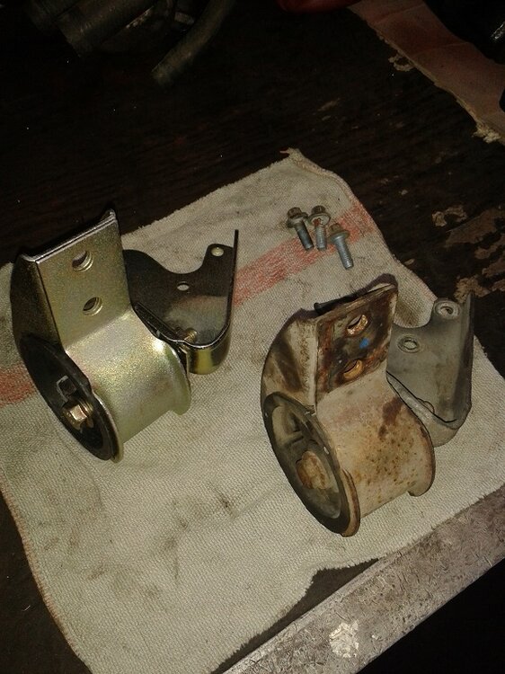

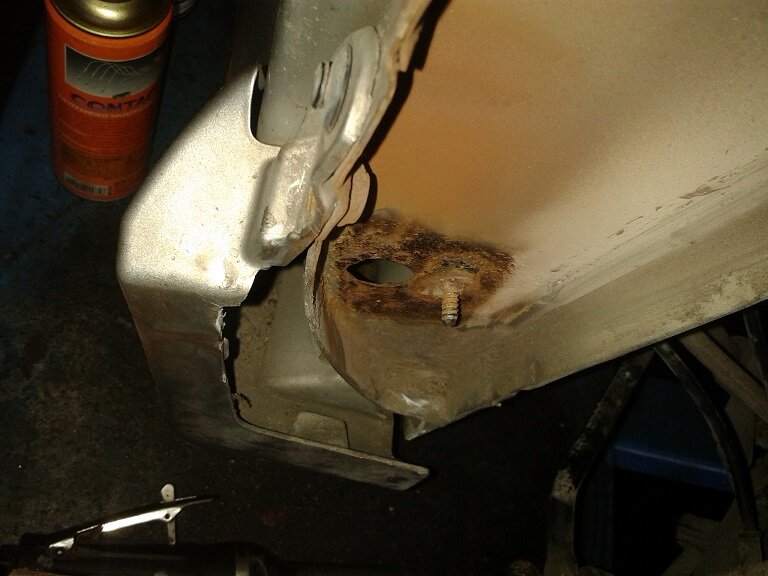

Neue Motorlager links und rechts:

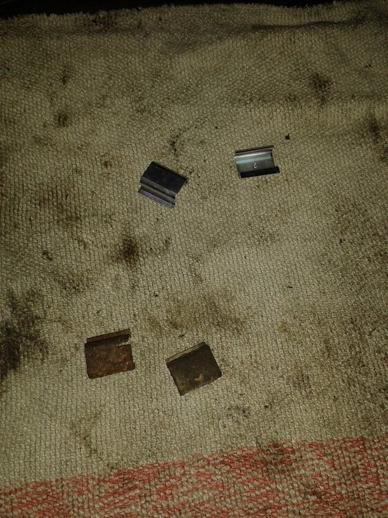

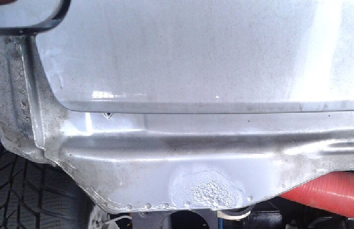

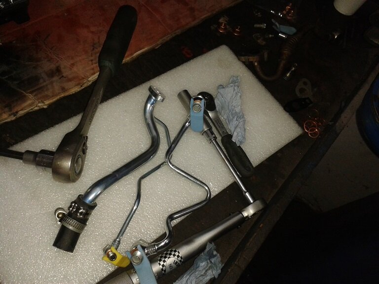

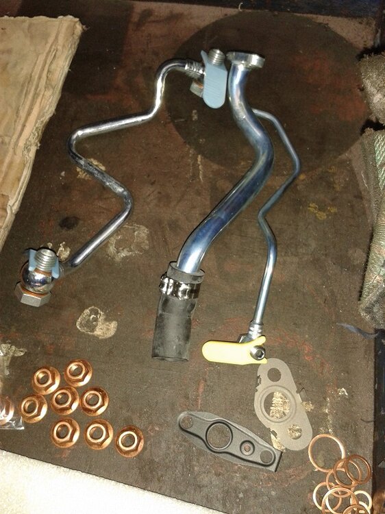

Viele teile waren verrostet und wurden erneuert:

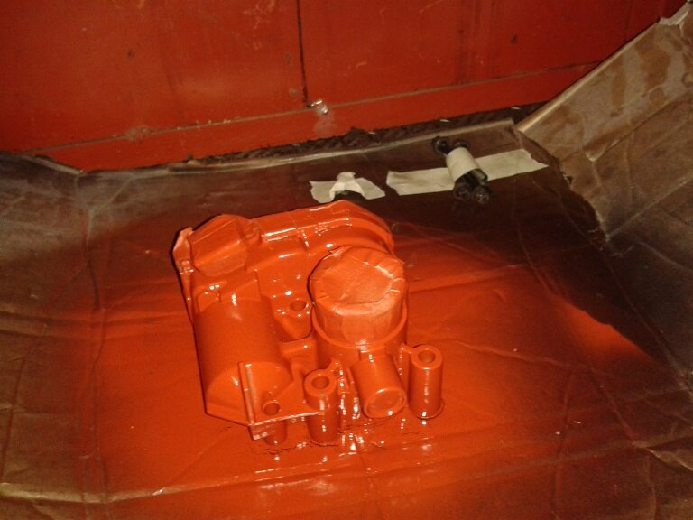

Drosselklappe Lackiert(demnächst kommt eine größere. Bilder werde ich dann Hochladen):

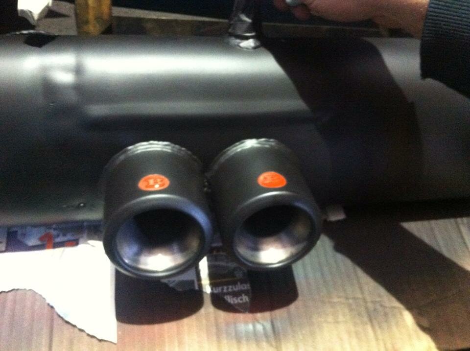

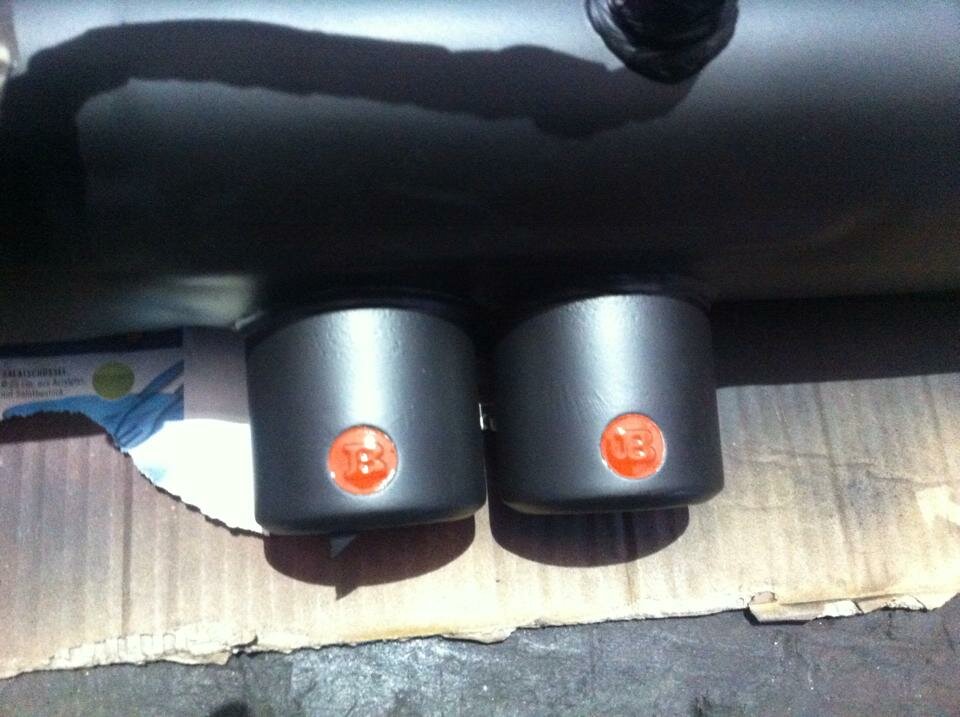

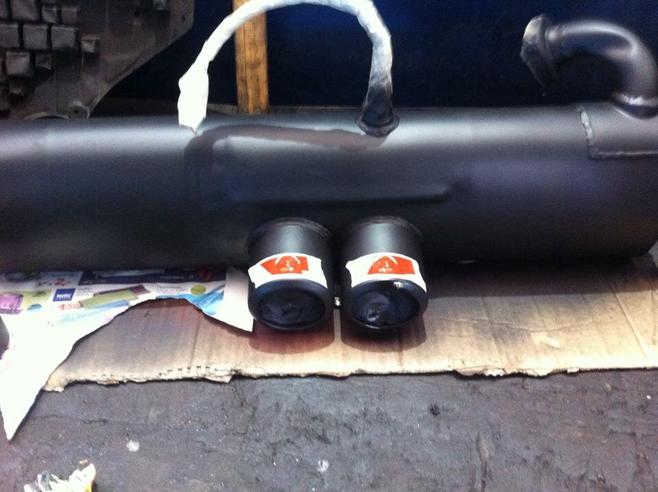

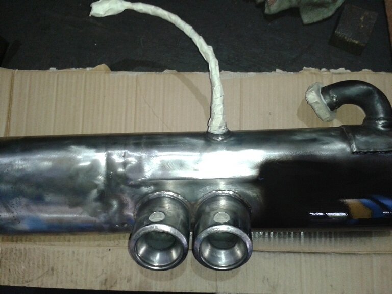

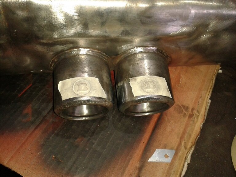

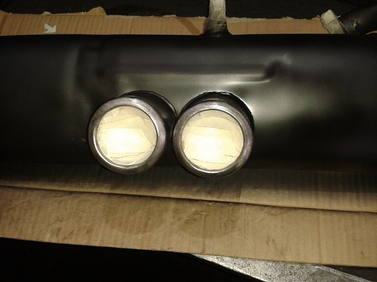

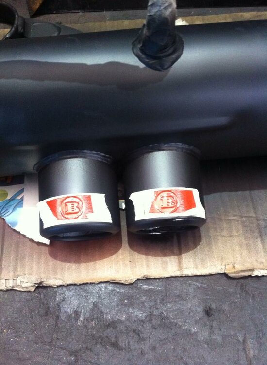

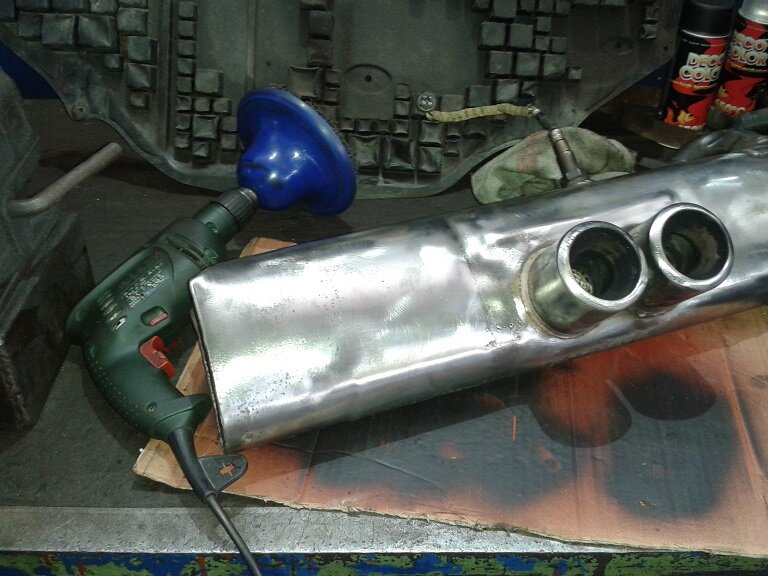

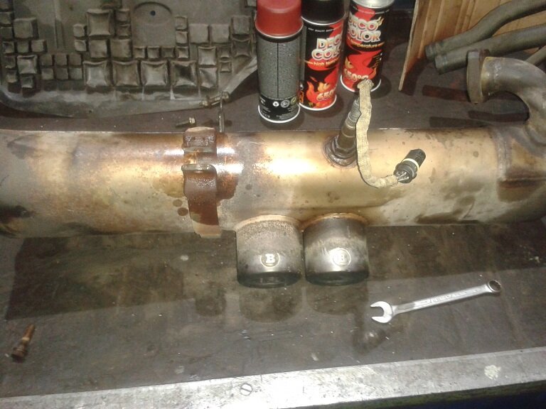

Auspuff sah übel aus:
Wurde gereinigt poliert und lackiert:

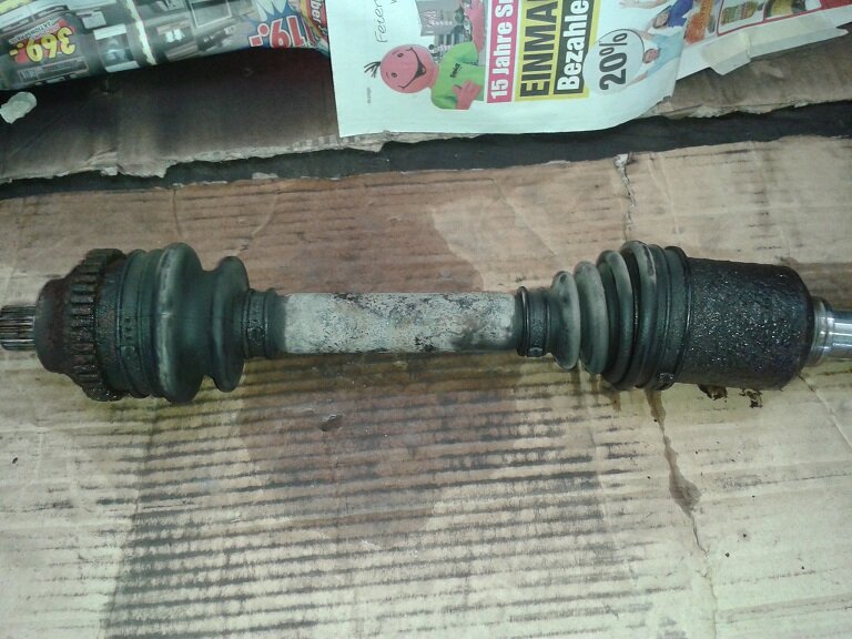

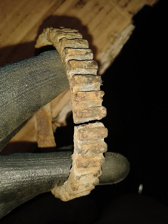

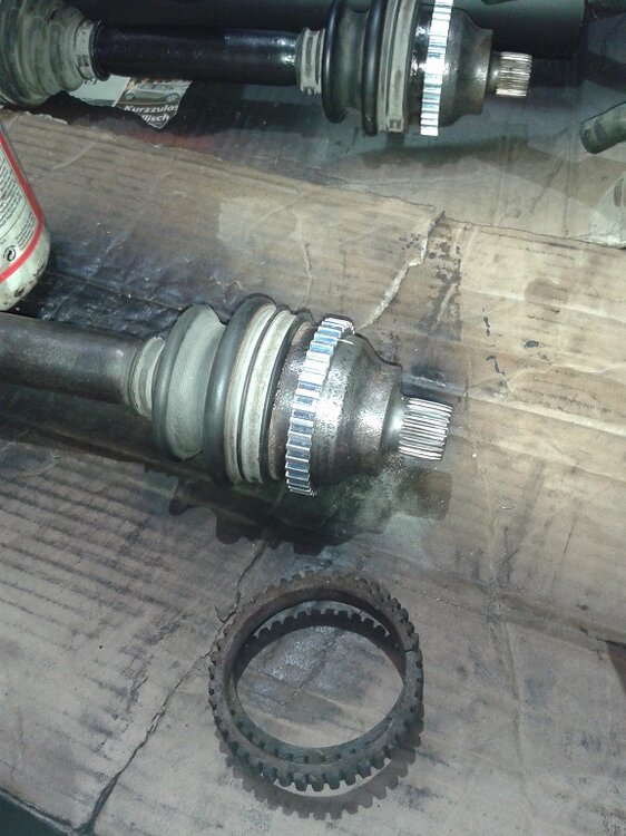

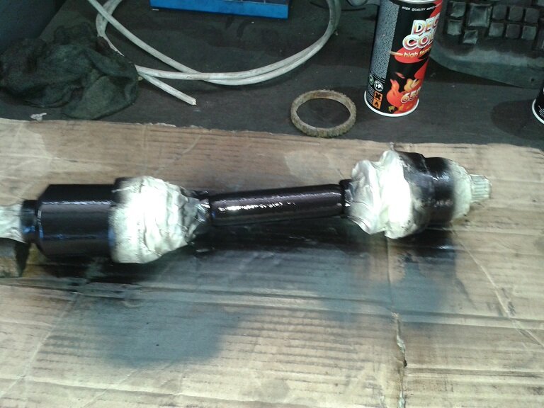

Antriebswellen Lackiert und ABS Ringe getauscht:

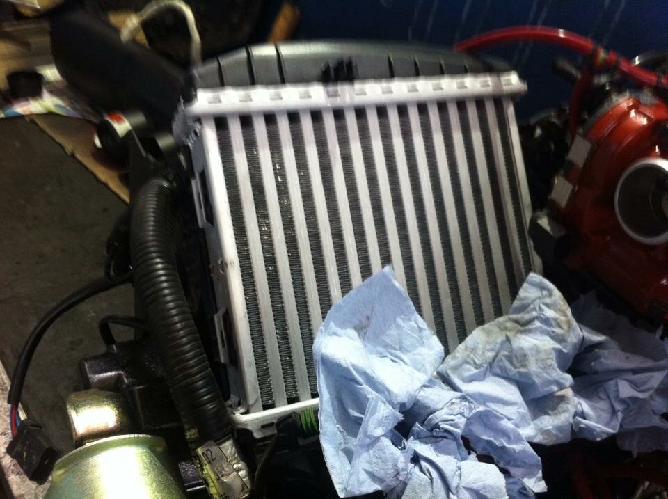

Neuer LLK wurde montiert:

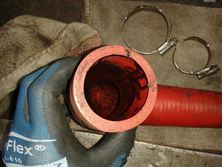

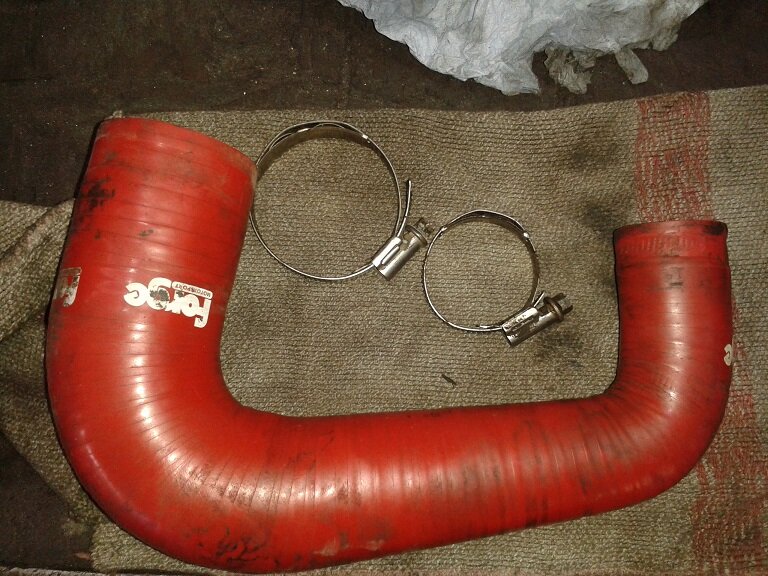

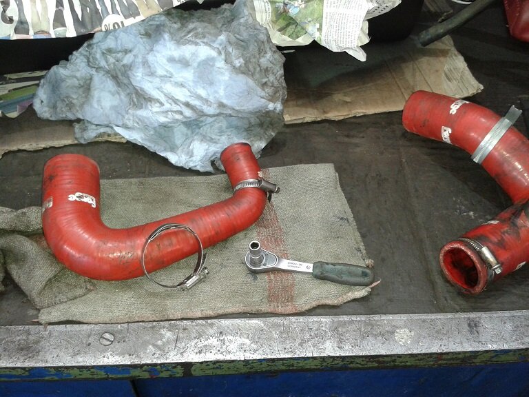

Silikonschläuche gereinigt:

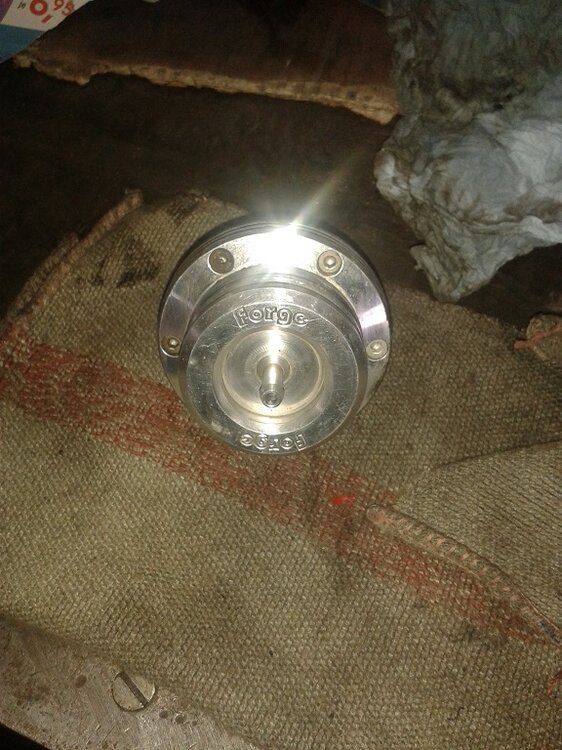

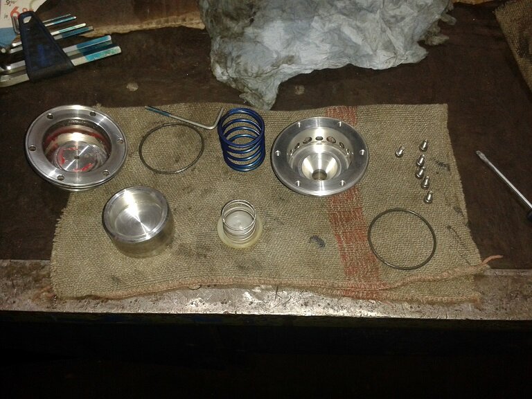

Überdruck Ablassventil gereinigt und neu gefettet:

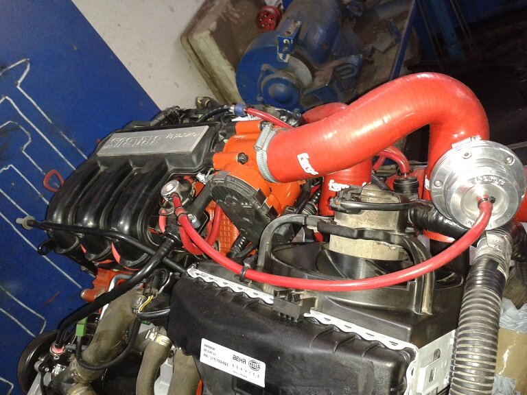

Alles Montiert:
alles schön bunt...bin gespannt ob er anspringt!

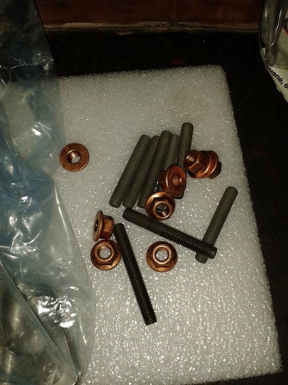

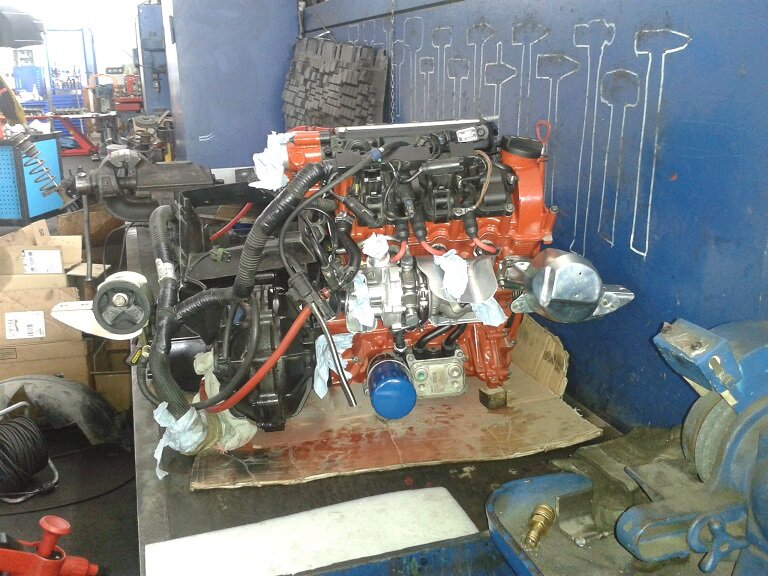

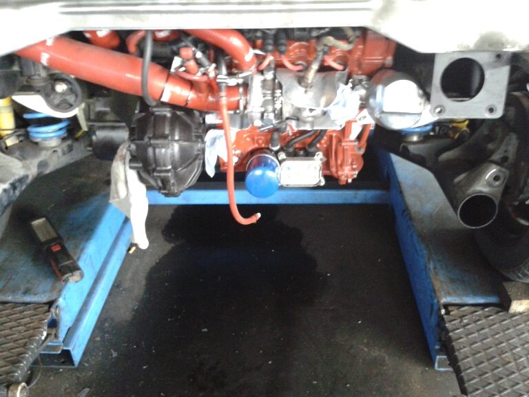

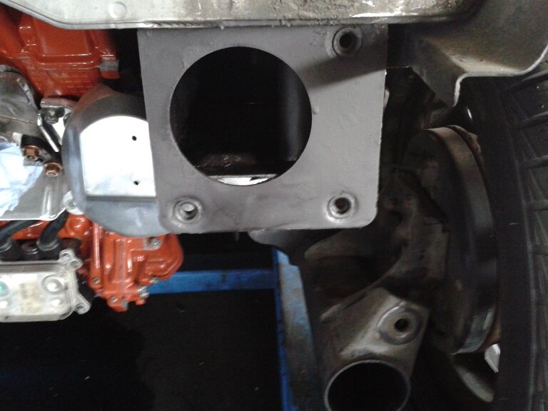

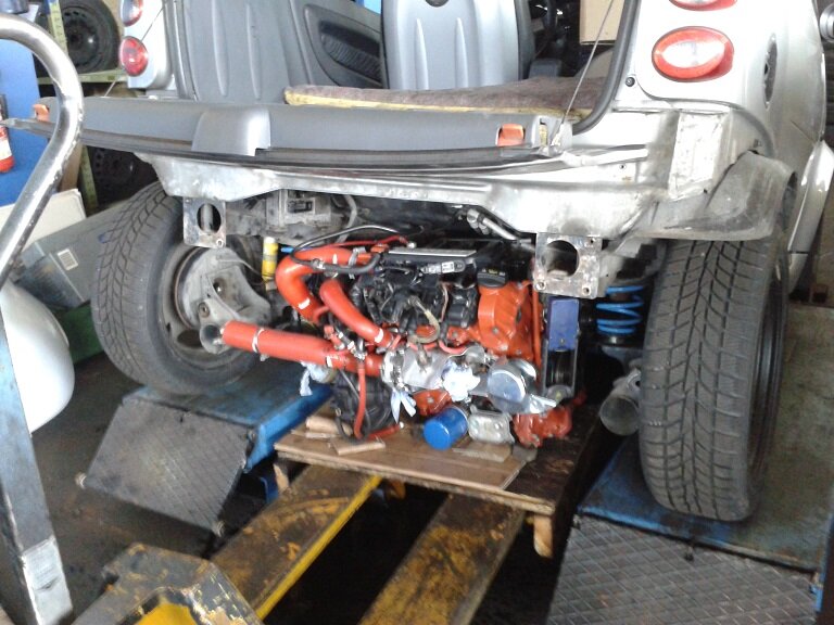

Motor wurde eingebaut:

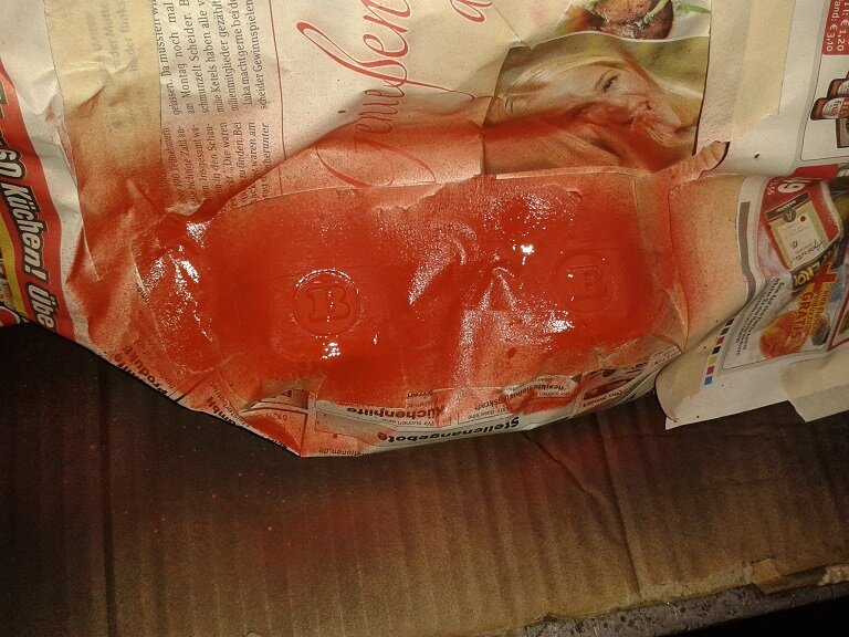

Rost wurde entfernt und lackiert:

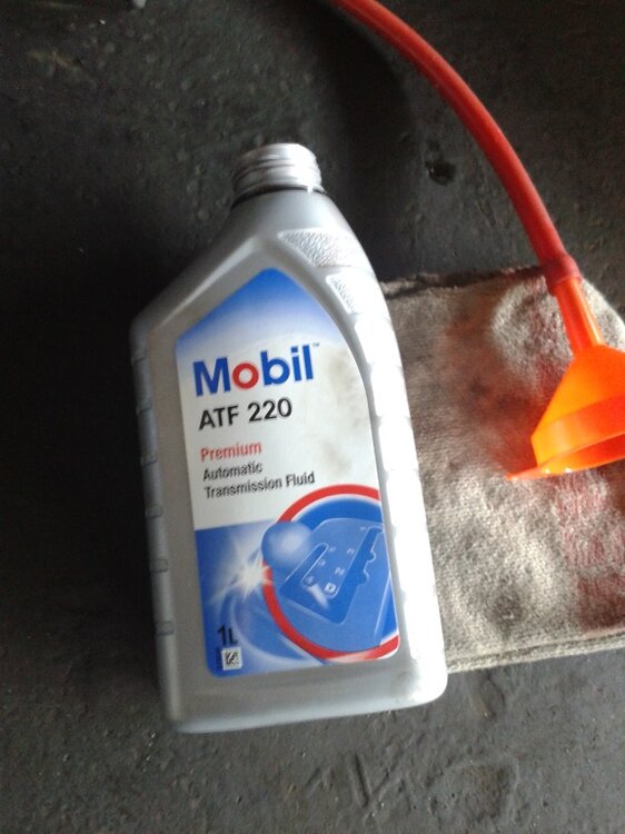

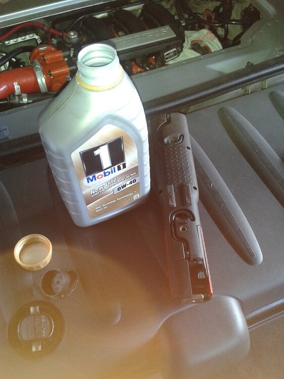

Öl eingefüllt(am besten 0-40 mobil oder castrol benutzen):
Getriebe Öl eingefüllt:

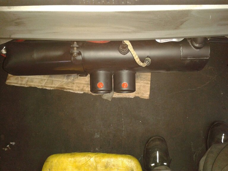

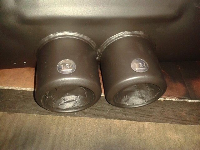

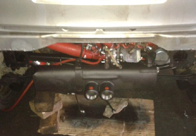

Auspuff montiert:
fein gemacht :)
läuft er denn?
fortwo cabrio, bj 09/01, CDI
Moin.Ist das ein 45KW Auspuff?
Was hat der Krümmer für den Durchmesser,der sieht so dünn aus? Ab 60KW Auspuff hat ein 45mm Krümmerrohr.Nen kleineren Puff würde
ich an den 60KW Motor nicht dran schrauben,sonst könnte die AGT zu hoch werden.
  • Gruß Macke
Am 06.05.2014 um 21:17 Uhr hat MBNalbach geschrieben:
fein gemacht :)
läuft er denn?
Ja der läuft. :)
