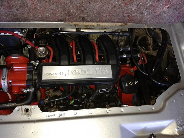

Fotostory Motorüberholung nach Motorschaden.
Am 07.05.2014 um 08:05 Uhr hat macke1 geschrieben:
Moin.Ist das ein 45KW Auspuff?
Was hat der Krümmer für den Durchmesser,der sieht so dünn aus? Ab 60KW Auspuff hat ein 45mm Krümmerrohr.Nen kleineren Puff würde
ich an den 60KW Motor nicht dran schrauben,sonst könnte die AGT zu hoch werden.
Hast recht sieht klein aus auf dem Foto. Ist aber 55kw Puff da der 45kw nicht auf den 74kw bzw. 60kw Lader passt. Finde aber das der Brabus Puff nicht Optimal ist. Werde ihn gegen was anderes tauschen. Bin offen für Vorschläge. Was für einen Auspuff empfiehlt ihr mir oder habt ihr ausprobiert. Hab sogar überlegt ob ich den Brabus Puff öffne und den Kat durch einen 200er ersetze. Irgend welche Vorschläge? :)

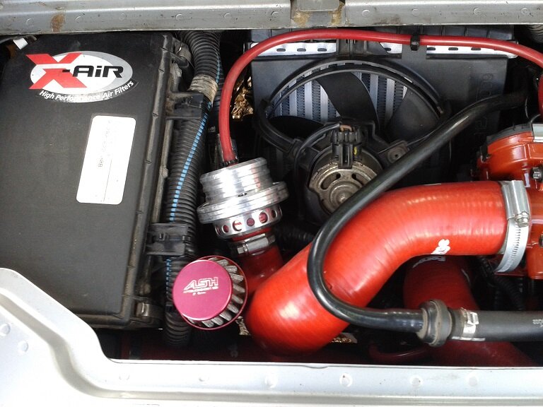

Motor nach dem ersten starten auf Dichtigkeit geprüft:

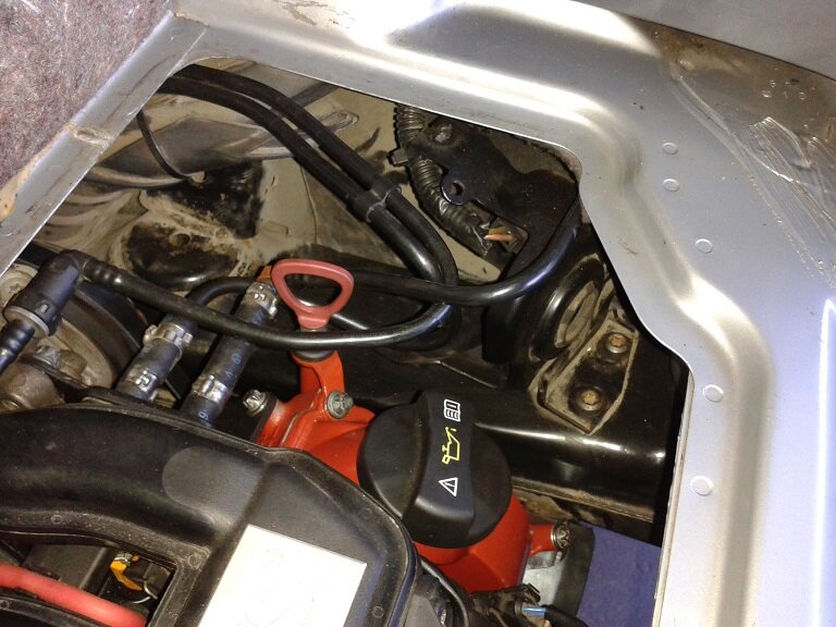

Endlich platz für die demnächst eingebaute waes (will nichts von der waes im Kofferraum oder Innenraum haben):

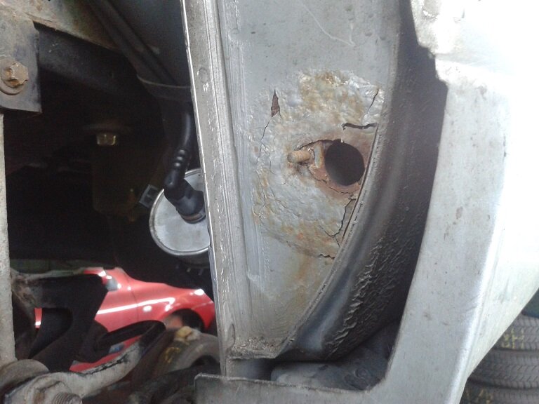

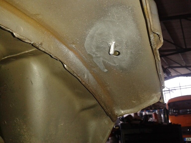

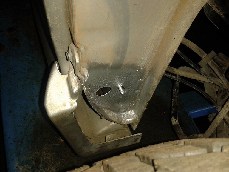

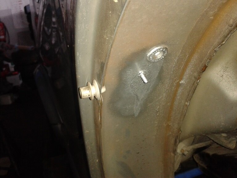

Noch mehr Rost entfernt und lackiert:

sollte nicht noch ein Bericht mit großer Drosselklappe kommen?
Hatte ich damals auch auf meinem Roadster, war nicht fahrbar. Standgas war zu hoch bzw. konnte sich nicht euf einen Wert einpendeln und beim Anfahren verschluckte sich der Motor durch zu große Luftmenge. Haben ja keinen LMM

Oh Gott, was ist denn das für ein Murks? Mit der Lack-Spraydose auf Rost??? Da sag ich nur:
Außen Hui, innen Pfui! :o
Grüße, Tom

Gibt es weitere Erfahrungen? WAES? Größere Drossrlklappe getestet?

bist du sicher das der Lack auf dem Aluminium einfach so hällt? Oder hast du einen Haftvermittler verwendet?
Früher habe ich immer Alu-Teile mit Laxyl (Abflußfrei) behandelt ( enthält Natriumhydroxid). Das läßt die Oberfläche schön schnell anlaufen und die Farbe besser haften.
Gruß Jörg

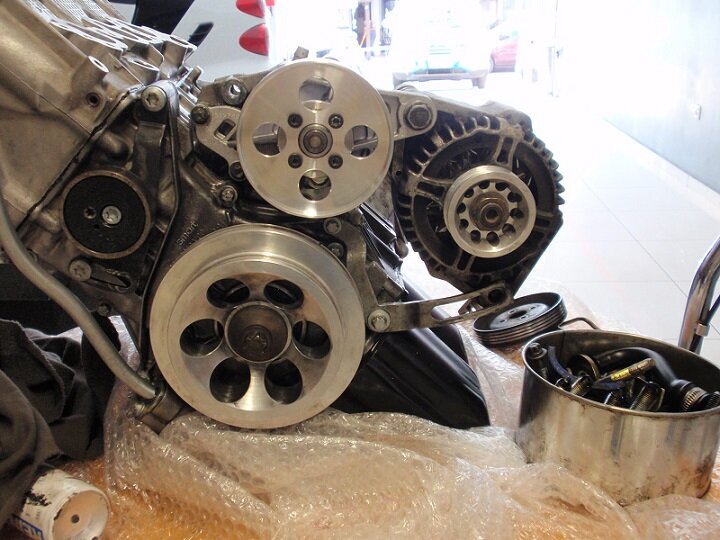

:lol: Klima ist mir schon wichtig EddyC. Der wagen soll so alltagstauglich wie möglich bleiben und so serienmäßig wie möglich aussehen. Die Riemenscheibe der KW, der Wasserpumpe und der Lichtmaschine werden demnächst gegen Alu getauscht. Klima wird aber trotzdem erhalten ;-)
P.S: CPS fertigt in Kleinserie folgendes für smart Motoren(Preis über 1250euro)
m61_6jxodu2bd.jpg :o
Wo kauft man Riemenscheibe der KW, der Wasserpumpe und der Lichtmaschinescheibe in ALU ??
