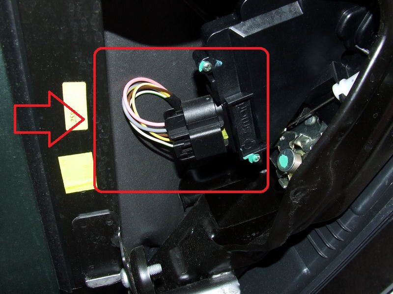

Hab mittleweile rausgefunden, dass der Türkontaktschalter im Türschloss drin ist.

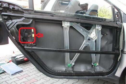

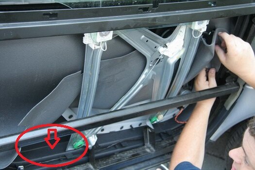

Platz für die Montage (ungefähr)
Türschlossstecker (samt Türkontaktschalter)
Nochmal (größer)
Die Pinbelegung des Steckers ist mir noch nicht bekannt, da ich noch nicht eingebaut habe. Ich habe sie eigentlich auch noch nicht gekauft, weil ich welche mit 7W Leistung haben möchte und solche gibt es in der Buch noch nicht für den Smart. Hab einen Händler angeschrieben, er wird sie mir besorgen.
