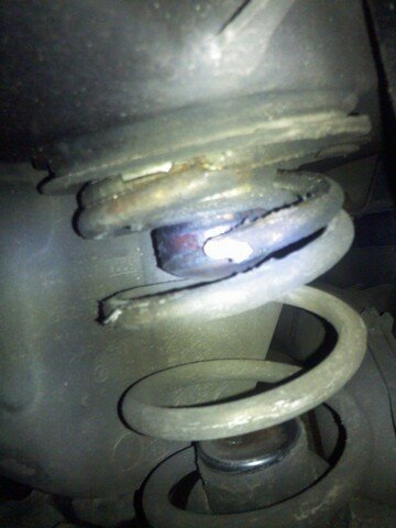

HINTERE Feder gebrochen !!!!!!!
Das die vorderen Federn brechen ist ja nix neues...aber hinten????
Wollte gerade Sommerpuschen draufmachen, da hab ich es entdeckt!
Im oberen Bereich durch, so nach etwa 1 Windung.
Verdammte Riesenkac.e!!!!!!!!!
Es sind Digi-Tec Federn, also eigentlich Eibach...aber woher bekomme ich jetzt 2 hintere Federn????????

Mir sind die hinteren auch schon durchgeknackst. Anleitung von möma Passiert halt bei Federn, gleich welcher Automarke. Nur ist es eben ein Standardverschleiß und deshalb nicht so typisch wie bei den vorderen Federn.

Das die an den unteren Windungen brechen würde ich auch als Verschleiss ansehen...meine ist aber oben gebrochen !!!

das mit dem Federbruch an der HA hat weniger was mit den Federn zu tun.
Die sind halt im Smart so verbaut das die stark gammeln.
selbst die KW Federn brechen wenn diese im Smart verbaut sind.
genau an der Stelle ist meine auch durch !!!
Wobei meine nicht annähernd so "vergammelt" sind !!! :(

Die Federn der HA sind an der HA nicht unbedingt exponierter verbaut wie an anderen Fahrzeugen. Wie verrostet eine Feder ist hat auch nicht direkt damit etwas zu tun ob die bricht. Letztes Jahr hab ich im Bekanntenkreis eine hintere gebrochene Feder am Espace, am Verso und am Corsa mitbekommen. Beim Corsa ist die in der Mitte an der dicksten Stelle durchgeknackt. Also sorry, das ist Käse. Materialermüdung kommt durchaus bei allen Marken vor.

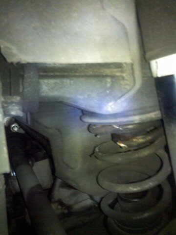

So, heute auch mal die andere seite begutachtet...und welch eine Überraschung: auch hier ist die Feder gebrochen !!!
Erstaunlich.... :( :o

@Lurch: Sei froh, daß der Reifen nicht aufgeschlitzt wurde. ;-)
Am 22.04.2014 um 21:33 Uhr hat W-Technik geschrieben:
das war auch mein Gedanke, als ich die scharfe Bruchstelle gesehen habe....
