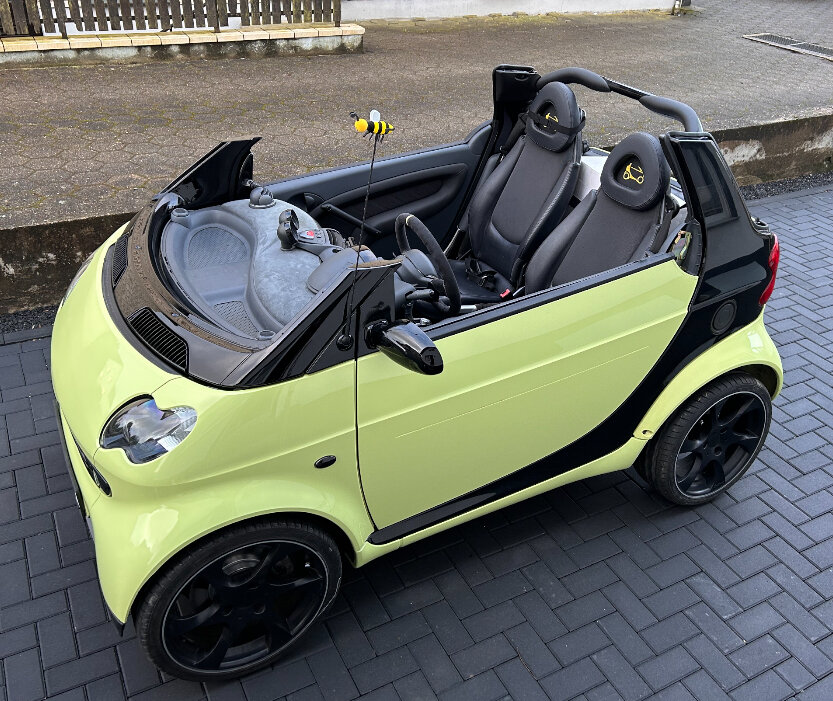

„Der Gerät!“ bekommt nächste Woche eine kleine Scheibe bis auf Höhe der Spiegel und dann tüv!
Gern baue ich auch euer Cabrio um!
lg Karsten

Lustige Idee. Ich bin gespannt ob das tatsächlich so abgenommen wird.
Ich hätte insbesondere Bedenken aufgrund Fußgänger und Insassenschutz bei einem Unfall. Die Spitze des Scheibenrahmen genau auf Kopfhöhe von Fahrer und Beifahrer kann schwerwiegende Verletzungen erzeugen.
Hinten die Holmauflage ist im Falle eines Unfalls mit Fußgängern auch nicht ohne da ja der Scheibenrahmen fehlt der beim offenen Cabrio den Fußgänger darüber leiten würde. Der originale Crossblade ist an diesen Stellen deutlich runder.
Halte uns auf dem Laufenden ob die Abnahme geklappt hat und ob eventuell noch nachgearbeitet werden musste.
Hast du die Elektronik wie beim Crossblade irgendwie abgedichtet oder ist es ein reines schön Wetter Auto?

Ich wollte damit Wasser sparen und nur bei schlechtem wetter und ordentlich Regen unterwegs sein!
der Rest ist mit dem tüv im Vorfeld besprochen!
Ich säge nicht einfach ein Auto auseinander in der Hoffnung das er so abgenommen wird!
Es wollte damit keiner irgendwas kritisieren, informative Nachfragen werden ja erlaubt sein. 😉
Es geht dabei auch nicht darum im Regen zu fahren aber es ist ja nicht so, dass man bei einer Ausfahrt immer planen kann ob es nicht doch mal einen kleinen Schauer gibt. Deswegen habe ich nachgefragt ob du da technisch etwas nachgerüstet hast um die heiklen Komponenten wenigstens etwas vor Wasser zu schützen oder eben nicht.
Zum Beispiel kann man die Sam/ZEE umdrehen mit leichten Modifikationen am Kabelbaum und zusätzlich in eine Tüte oder besser ein am 3d Drucker gefertigtes Gehäuse einpacken. Dann kann das Wasser nicht mehr so leicht am Kabelbaum entlang laufen und in die Sam/ZEE eindringen. Das gleiche gilt für die Relais Box bei ZEE Fahrzeugen. Wäre sicherlich eine sinnvolle Sache und kostet fast nichts. Auch der Tacho lässt sich gut und einfach gegen Spritzwasser schützen / kann unter seiner Verkleidung eingepackt werden. Das macht auch die Autowäsche leichter wenn man nicht extrem aufpassen muss.

Grundsätzlich ist das mein Smart, ich kannte das Video und hatte keine Lust auf eine Vespa!
falls jemand Interesse hat, wir brauchen ein Cabrio und ich dann gut 3 Wochen incl lackieren der a Säule, Scheibe und tüv!
