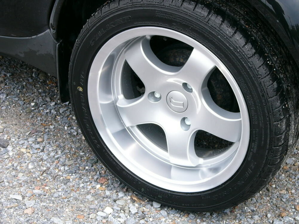

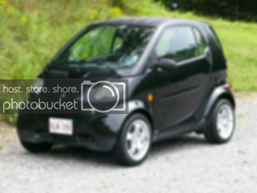

Die Hinterachsfelgen haben ein sehr schönes Tiefbett - ich fand schon immer, dass sie dem 450 ausgesprochen gut stehen. Hatte sie auf meinem 99er Pure.
hier mal ein Beispielfoto:
hier mal der Unterschied zwischen vorn und hinten, du hast praktisch nur 4 x die vorderen Felgen, welche so nur auf den 451 passen.
