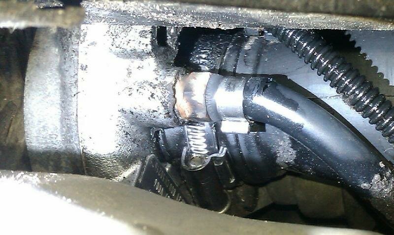

Als ich gestern anlässlich Wechsel des Getriebeöls unter der Kugel lag hab ich mal alles abgeleuchtet und nen gerissenen Schlauch entdeckt. :roll:
Bis jetzt noch kein Notlauf oder sonstige Auffälligkeiten. Aber ich will den Schlauch natürlich möglichst schnell ersetzen.
Welche Teilenr brauch ich denn um den Schlauch beim örtlichen Benz Partner zu bestellen?
Übrigens war die Kugel erst vor ein paar Wochen zur Wartung B in der Werkstatt und das ist denen nicht aufgefallen. :-x
P.S.: Es ist ein cdi BJ 2000.

dafür gibt es keine Teilenummer. Schneide einfach ein Stück als Muster ab, geh zu einem Boschdienst und hol Dir den passenden Schlauch samt 2 neuer Schraubschellen und gut ist. Es ist jeder Öl- und kraftsstoffbeständige Schlauch geeignet.

Boschdienst haben wir hier leider nicht, aber das dürfte auch jede KFZ Werkstatt haben oder?
Ich vermute mal um eine Demontage des Heckpanels komm ich nicht herum?!
Heckpanel und Crashbox ab ist das Beste, geht schnell und dann haste freie Bahn!
Brauchst aber gutes Torx Werkzeug dafür, die Schrauben der Crashbox sitzen oft sakrisch fest, wie ich diese Woche an dem Smart eines Bekannten wieder mal fest stellen durfte! :)

Na dann hab ich ja was vor fürs Wochenende. ;-)
Heckpanel hab ich schon ein paar mal am vorherigen Benziner abgebaut. Sollte kein Problem sein.
Hatte eher Probleme mit den unteren seitlichen Panelschrauben als mit denen der Crashbox.
So viel zum Thema Wochenende. :-x
Grad beim Onkel Benz gewesen und nach dem Schlauch gefragt. Keiner weiß was genaues.
Meister mit raus ans Auto und geschaut. Er meint das sei kein Standardmaß und die müssen erst mit Smart telefonieren um nen passenden Schlauch zu bestellen! :o
Dienstag oder Mittwoch könnte der dann da sein. :evil:
Dafür, daß er nix weiss, weiss er das aber ganz genau! :lol:
Wundert mich ja, daß er Dir nicht erzählen wollte, daß Du einen neuen Turbolader kaufen musst!

nicht rumjammern - andere Autohersteller haben für so ein Teil auch keine Teilenummer - also hol Dir irgendwo ein Stück Kraftstoffschlauch mit dem passenden Durchmesser.
Und zieh die Schellen aller Schläuche im Ansaugsystem etwas nach.

Steht denn nirgendwo geschrieben was für nen Durchmesser dieser blöde Schlauch hat? Da der Smart täglich gebraucht wird hätte ich gerne Ersatz da bevor ich das Heck und den Schlauch demontiere...
