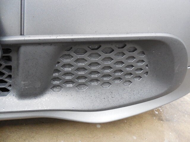

hätte ne Frage zum Tagfahrlich.
Smarti ist ein 2013er Modell.
Ich habe so ne komische Blende dran, und würde gerne Tagfahrlicht nachrüsten.
Leider sind hier keine Aussparungen vorhanden.
Weiß jemand zufällig, ob sich hinter der Blende noch die geteilte Front (Lufteinlass, NS-Öffnungen befindet) ?
Die Blende sieht nämlich so "aufgesetzt" aus.
Oder brauch ich dann nen komplett anderes Teil?
Verbauen würd ich gerne sowas in der Art.
gruß u3

ich bin auf der gleichen Suche... Ich denke, entweder müssen wir es so machen wir in dem Forumsbeitrag "TFL nachrüsten beim 451 mit MHD" beschrieben (also Standardzubehör LED Teile auf die Blende draufsetzen), das finde ich nicht so sehr schick.
Oder beim SmartCenter die Originalblende mit TFL besorgen, ich will gar nicht wissen was das kosten würde.. Wenn Du anderes herausfindest, meld mal...
Gruß Micha

Du brauchst als Frontschweller ein Vor-Facelift-Teil, zusätzlich brauchst du einen unteren Kühlergrill von vor dem Facelift. Dann klappt das. Frag mich nicht nach den korrekten Bezeichnungen, notfalls fährste zu Mercedes und zeigst denen die gewünschten Teile an einem entsprechenden Auto.

Diese Blende wäre ebenfalls von nem 2013er... also eigentlich auch MOPF ?
Kennt jemand die Smart-Nummer dafür?

Nabend, ich habe nach länger suche etwas selber gebaut. Also die Blenden vom ersten Bild passen nicht, wie bereits geschrieben, falsches Mopf-Modell. Das ganze nachrüsten, geht nach meinem SC wohl nicht, da es bisher keinen Nachrüstsatz gibt, lasse mich aber gerne korrigieren.
Ich habe mir fünf einzelne LED-Birnen gekauft (pro Seite) und habe sie dann dort reingesetzt. Sieht, finde ich, richtig gut aus. Die LED's sind schön hell und ich habe bereits einen weiteren Smart aus meine Freundeskreis mit diesen LED gesehen, da es bei mir anscheinend gut aussieht.
Ich hoffe ich konnte ausreichend Auskunft geben, Fotos meinen Smarts kann ich gerne hier reinstellen.
P.S. Ich habe alles dazu bekommen, Steuergerät etc. programmiert werden muss da nichts. Es muss nach an die richtigen Kabel angeschlossen werden. Meine Leuchten auf 100% und dimmen bei Abblendlicht auf 30% runter.
Oder man kauft sich die Blende mit der Nebelscheinwerfer Aussparung programmiert die Nebelscheinwerfer um oder baut dort ein TFL pro Seite ein. So eine Blende bekommt man bei ebay relativ günstig. Die Blende selber ist nur geklippt und kann mit einem Schraubzieher leicht ausgehebelt werden. Wir haben dazu aber auch die Front ausgebaut.

Das ist natürlich eine gute Idee. Ich selbst habe auch das oben gezeigte Gitter und möchte die Phillips daylight installieren.
Hat das hier schon jemand gemacht und wie schwer war es die Gitter zurechtzuschneiden und den TflRahmen dann zu fixieren und vor allem wie?
