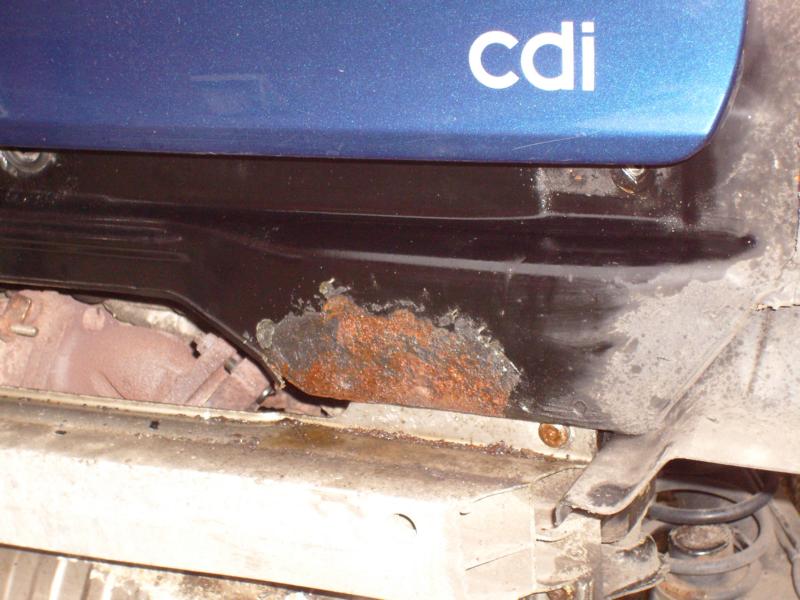

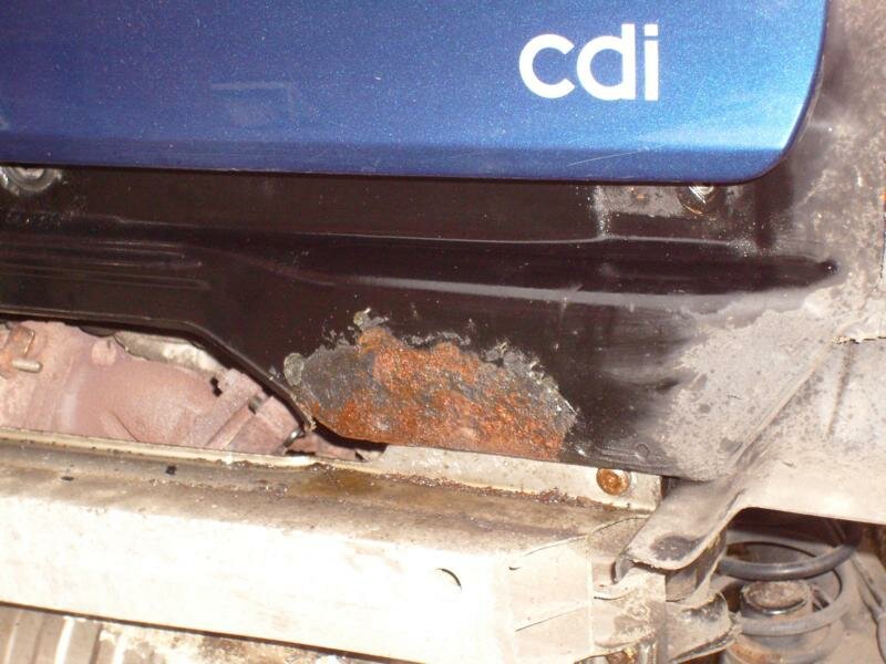

So, nun hab ich dem blauen mal unter die hinteren Radkastenabdeckungen geschaut. In der Tat findet sich vorn unten eine typische Faulstelle. Links kann man schon in den Schweller gucken (faustgroßes Loch, im Schweller selbst sieht es aber wie neu aus), rechts ist es zwar angegriffen, aber noch brauchbar.
Also wenn das alles ist, dann mache ich mir keine Sorgen. Das ist schnell repariert und versiegelt. :)
Mal schauen, wie die beiden anderen sind.
Grüße, Tom
War die Befestigungsschraube für die Radhausschale denn noch vorhanden oder schon rausgefault? Ich wette, da sind inzwischen die meisten schon arg an- bis durchgefault.
Die Schraube hing gerade noch an dem Rostplacken, der mir nach dem Abnehmen der Radschale entgegengefallen ist. Erstaunlich, dass sich die Kunststoffschraube überhaupt noch abschrauben lies...
Aber wie schon gesagt: Das ist wirklich eine leicht zu reparierende Stelle. Aber schweißen muss man natürlich.
Und ich bin sehr froh, dass der Schweller selbst, jedenfalls so weit ich erkennen konnte, von innen wie neu ist.
