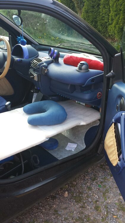

ich hab auch ein Bett im Smart 450. Bei Bedarf.
Beifahrersitz ausgebaut, ein komplex zugesägtes Stück Birken Multiplexplatte. Styroklotz über der Batterie raus, Teppich flach. Die vordere Kante des Brettes ist unten noch angefast und liegt direkt vor der Spritzwand auf. Das Brett liegt ansonsten auf der Kante der Motorkiste. Auf dem Brett eine Schaumstoffplatte 5cm dick, Raumgewicht 40 Kg/m^3. Stoffbezug soll noch kommen. Schlafsack. Länge der Liegefläche 2,0 Meter, allerdings vorne eng wegen dem Lüftungskasten, deshalb kann ich nur 1 Fuß ganz ausstrecken. Ich bin 190 cm groß.
Natürlich ist das Bett schräg. Deshalb nehme ich 2 Auffahrrampen mit und fahre den Smart vorne auf die Rampen, bis das Bett genau waagerecht ist. Die Rampen sind die üblichen, gibts im Baumarkt. 2 Stück zusammengesteckt und als Schmutzschutz in Müllsack verpackt. Die Rampen liegen während der Fahrt auf dem Bett und sind durch die Sitzkonsole, die noch unter dem Bett ist, mit Spanngurt(en) verzurrt.
Ich schlafe mit offener Glasklappe hinten, sonst zu wenig Luft und zu feucht. Die Klappe halte ich mit was zwischengeklemmtem ca. 5 cm offen. Fenster auf geht wegen Regen nicht. Das ist übrigens einer der Gründe, warum ich gefragt hatte, wie das Licht bei offener Klappe auszuschalten geht.
Fazit: Ich kann so schlafen, auch nicht schlecht, aber mit richtigem Bett kann das Smartbett nicht konkurrieren. Die Schaumstoffmatratze ist dünn, die Länge reicht nicht ganz fürs Schlafen ausgestreckt auf dem Rücken. Geht aber mal für eine Nacht beim Campen unterwegs.
Grüße, Hajo
Sowas ähnliches habe ich mir vor meinem Island-Urlaub im Mai / Juni gebaut.
Einfache MDF Platte und bissl Versandpolsterfolie drauf getackert.
Hier zwei Bilder :)
Isomatte drauf und die Handtücher noch als Polster.
Konnte mit meinen 1,81 sehr bequem schlafen. Füße vorne, Kopf im Kofferraum.
Unter dem Brett waren dann 2 dieser grünen Plastikkisten für den Camping- (Gaskocher, Kartuschen) oder Technikkram (Spiegelreflex, Speicherkarten, Filter, Akkus, etc) untergebracht.
mfg, berkel
