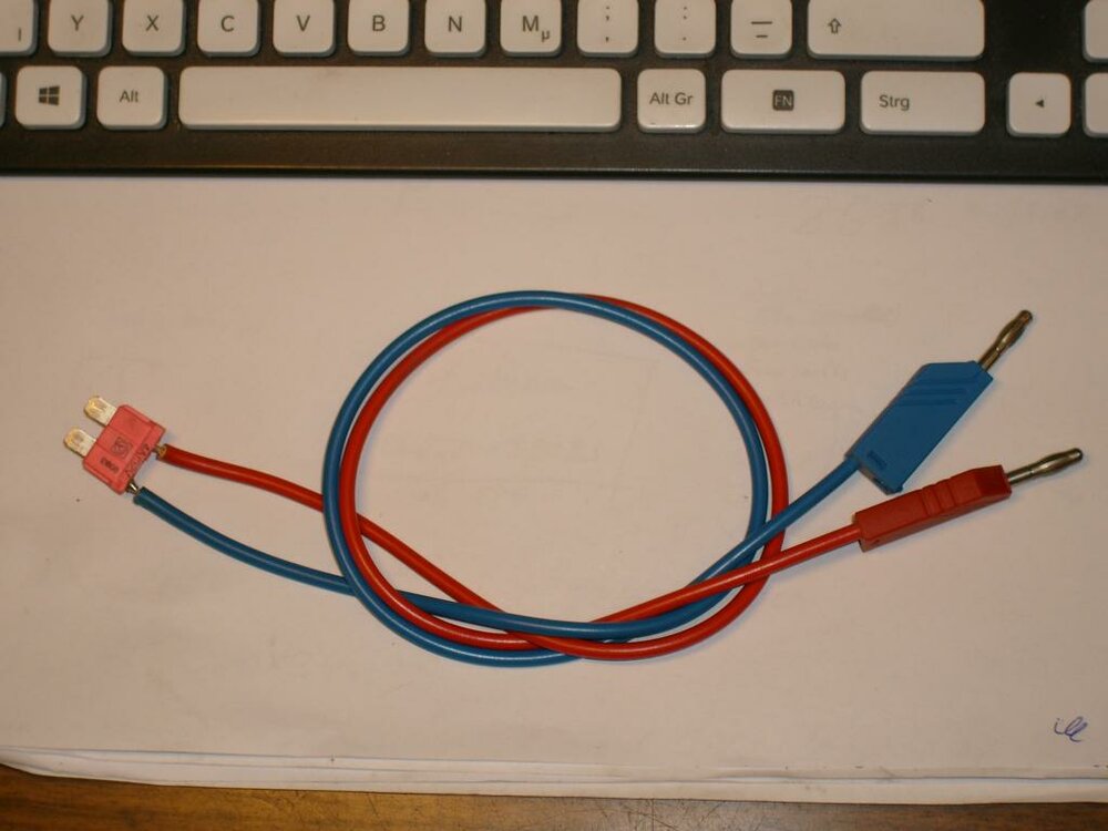

Das gezeigte Messgerät löst leider keine Ströme unter 0,1A auf. Gerade um Kriechströme zu finden ist das aber viel zu grob.
Da erscheint mir ein billiges Adapter-Messkabel fürs Multimeter sinnvoller. Das hier lötet man sich ein zwei Minuten aus einer zweigeteilten Messstrippe und einer alten Sicherung leicht selbst zusammen:
Grüße, Tom
Hi Tom,
stimmt, für Krichströme ist der Messbereich leider nicht ideal.
Dein Adapter ist eine gute Idee, der auch für größere Sicherungen anzufertigen ist.
Ich hatte mir so eine ELV-Dingen bestellt und wollte das an "Krichstrom oder anderen
Stromsuchern" provisionsfrei ! weitergeben.
danke
narcello

Der Sicherungsadapter sieht nicht schlecht aus - sowas bau ich mir am WE auch!!!!

Und wofür soll das gut sein?
Da klemm ich doch lieber ein Amperemeter direkt zwischen Minuspol und Batterie.
Dann hab ich den gesamten Ruhestrom.
Wenn ich dann die einzelnen Sicherungen ziehe, ist die Differenz der Ruhestrom!
ja, prima, aber es gibt noch viele andere Ströme zu messen wenn es mal so richtig an die Fehlersuche div. Stromkreise geht !
marcello :-P
Ja, ist klar.
Aber die hab ich doch, wenn ich die einzelnen Sicherungen ziehe!

Ich glaub der Elektro Dachdecker bist du...
Wie ist denn deine Vorgehensweise mit dem Adapter?
Schätzt du vorher, ob das Auto überhaupt einen Stromverbrauch hat?
zwecklos, :cry: beug dich weiter über die Batterie und zieh die Sicherungen, wirst schon Recht haben :roll:

Bevor Du nur blöde Sprüche machst, erklär hier doch mal Deine Fehlersuche bei einem Verdacht auf Ruhestrom!
Du scheinst ja hier der Spezialist zu sein ;-)
Der eine findet eine solche Messmöglichkeit praktisch, der andere nicht. Es empfiehlt sich daher, sich je nach Gusto einen entsprechenden Adapter zu machen, oder auch nicht.
Alle bedient, alle glücklich. :-D
Grüße, Tom
