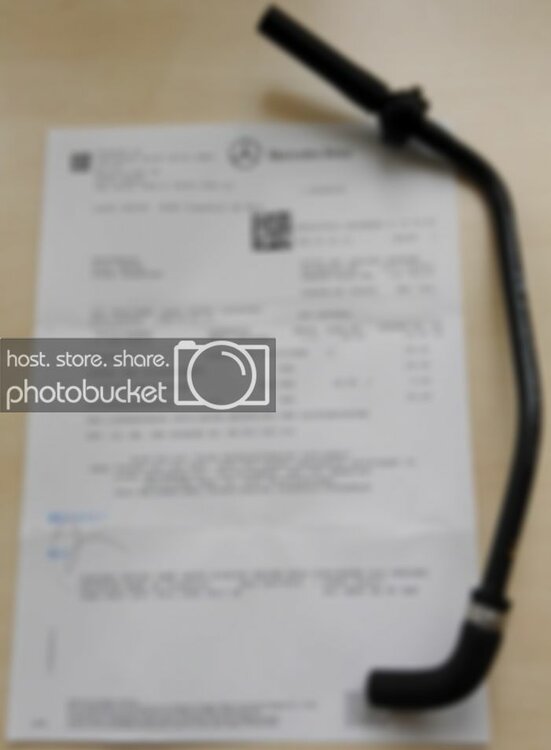

ich war eben gerade in der Mittagspause im hiesigen Smart Center und habe mir so ein Teillastventil besorgt. Da mein 450er Cabrio ja keine Klimaanlage hat, sollte ich den Austausch wohl hinbekommen. Ich werde das Ding auf alle Fälle austauschen, unabhängig davon, wie gut oder schlecht das zur Zeit eingebaute funktioniert. Sicher ist sicher. Interessant war übrigens, dass der nette Herr, der für die Ersatzteile zuständig ist, weder Fahrzeugpapiere noch Baujahr von mir benötigte. Als ich den Fahrzeugschein herauskramen wollte und dabei sagte, dass ich für meinen Smart ein Teillastventil benötige, sagte er mir die Teile-Nr. auswendig und tippte schon fleißig in seinen Computer.
Viele Grüße,
Klaus
fahre in meinen Smarts seit ca. 6 Jahren NUR noch das Alu-Ventil und habe es in mehr als 20 Roadster verbaut. Die kann man gut als Dank verschenken. ;-)
Den initialen Test hat übrigens Roger aus den Schweizer Roadster Board gemacht. Er hat das Teil sogar im Backofen getestet. :)
Die funktionieren NUR dann nicht richtig wenn man die falsch zusammen baut (was auch schon mal im Werk passiert ist).
Mittlerweile gibt es das Ventil im inneren auch einzeln. Habe ich aber noch nie ersetzen oder sauber machen müssen.
Kontrolliere die regelmäßig per Druckprüfung (1Bar 10 min halten und dann gucken wie viel Druck noch da ist).
Per pusten/saugen kann man diese Ventile nicht wirklich prüfen.
Der große Vorteil der Alu-Ventile ist das sie Ladedruck > 2Bar locker weg stecken. Die originalen sind nach einmal Vollgas komplett offen.
