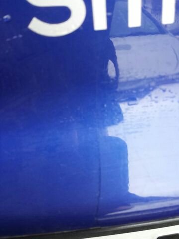

Hallo zusammen!
Meinen Schwiegereltern ist bei ihrem 450er Cabrio (EZ 2000) das Panel der Heckklappe gerissen.
Ich suche daher für sie ein Ersatzpanel in blau.
Freue mich, wenn jemand etwas hat.
Marco
Dieser Riss entsteht übrigens durch einen Bedienungsfehler beim Öffnen der Heckklappe im Laufe der Zeit!
Viele Cabriofahrer machen den Fehler, bei Öffnen der Heckklappe an der Klappe zu ziehen und zu zerren, bevor sie noch den Taster zur Öffnung betätigt haben!!! :o
Das habe ich selbst auf Treffen bei langjährigen Cabriofahrern gesehen! :(
Dieses Zerren ist aber gar nicht erforderlich, weil die Heckklappe beim Betätigen des Tasters von selbst aufspringt, weil sie ja unter einer gewissen Spannung in der Dichtung sitzt.
Die springt einem quasi regelrecht entgegen! Man muß lediglich den Taster drücken, ohne sonst was zu machen, schon gar nicht an dem Panel ziehen!
Und da die Heckklappe dadurch auf Knick beansprucht wird, bildet sich im Laufe der Zeit der Riss in der Heckklappe aus!
By the way, Du solltest mal noch den Farbcode vom Typenschild des Smarts ablesen und posten, es gibt ja zwei verschiedene Blau an den Cabrios, TrueBlus und StarBlue!

Hi!
Danke für die Tipps.
Ich weiß, aber leider ist der nette ältere Herr (mein Schwiegervater) manchmal etwas "grobmotorisch" 8-)
Die Farbe ist übrigens True Blue, Code EA6
