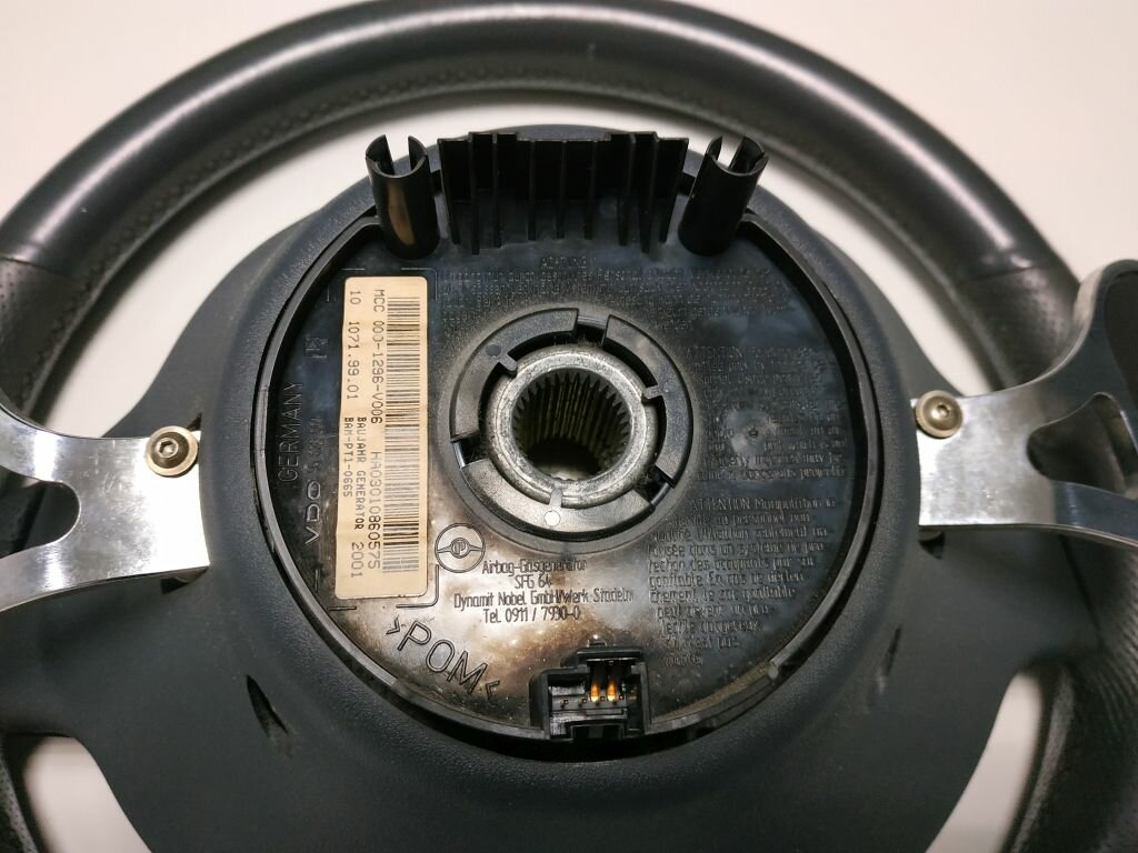

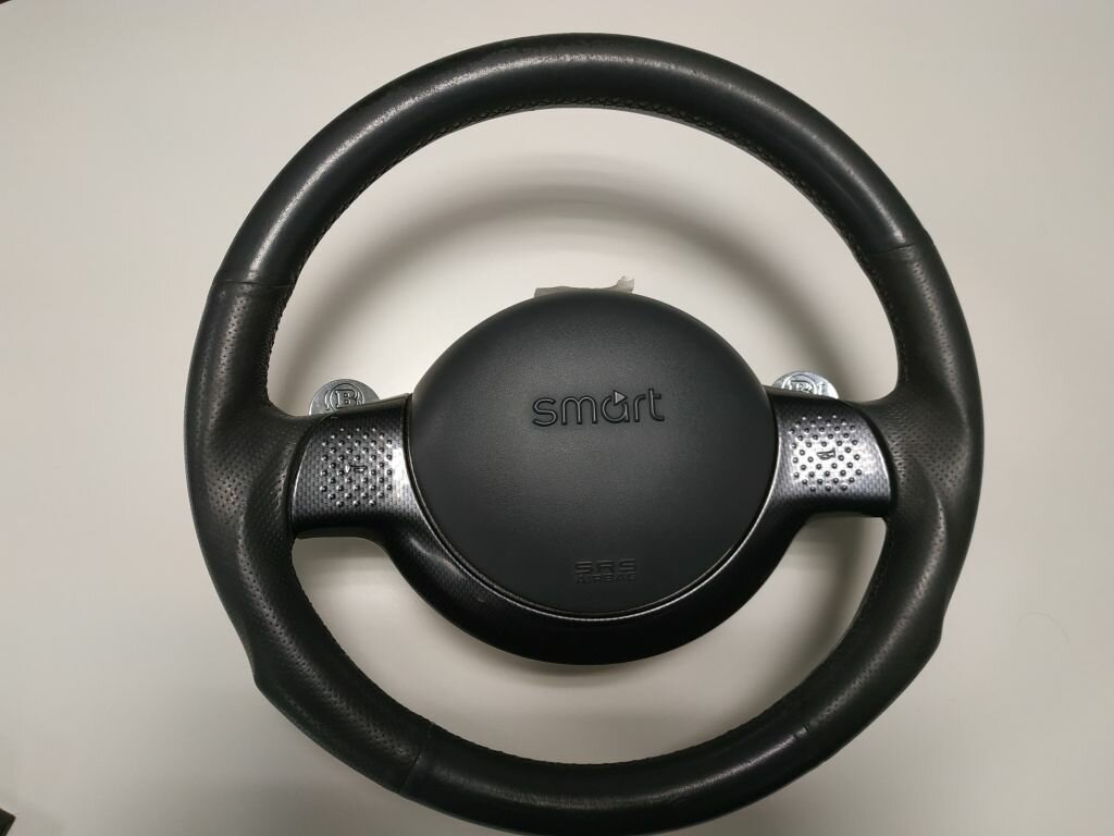

Ich habe einen Smart (61PS) Baujahr 2006.
Verbauen möchte ich ein Brabus Lenkrad (2 Speichen), Baujahr des "Spenders" ist mir unbekannt.
Ich gehe davon aus, das ich ein Lenkrad mit den zwei Steckern habe.
Das Brabus Lenkrad hat nur einen Stecker.
Anbei habe ich mal die Bilder gepackt.

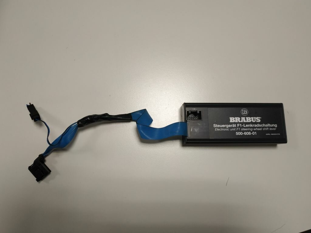

Das Lenkrad ist für die ersten Smart und Brabus Modelle ( 98 - 02/2003 ) die noch die ZEE hatten. Die ZEE war noch nicht so weit, dass hier die Schaltwippenfunktion mit untergebracht wurde. Deshalb hat Brabus die Schaltbox entwickelt.
Ab 03/2003 waren alle Smarts mit der SAM Elektronik ausgestattet, wo die Schaltwippenfunktion in der SAM schon verankert war, aber bei Bedarf freigeschaltet werden musste.
Das Lenkrad hier kannst Du nur mit der Brabus Box betreiben. Klar, man kann das auch auf SAM Betrieb umbauen, aber wer macht sich die Mühe hier die Verkabelung mit Widerständen komplett neu zu machen und jetzt kommts: Man müsste den Hupenring auch noch Massefrei bauen. D.H. mit kleinen Tastern für die Hupe versehen ( Scheißarbeit ). Der Ring vom 2 Speichen hat ja innen einen dicken Draht, der beim Drücken des Rings auf den Kranz vom Lenkrad kommt und so die Masse herstellt.
Also, bau den Lenkwinkelsensor aus deinem 2 Speichen Lenkrad, was jetzt verbaut ist hier in das Lenkrad ein. Hier brauchst Du auch keinen Stecker zu ändern. Das passt so, weil die Hupe weiterhin auf Masse schaltet.
Dann Sitze raus, SetDrive ausbauen, die Brabus Schaltbox unten in der SetDrive einschleifen und das 2 adrige Kabel, was eigentlich noch dazu gehört nach oben zum Lenkrad legen. Hier wird das denn ins Hupenkabel eingeschleift. Hiermit machst Du quasi eine Umleitung der Hupe durch die Schaltbox. Alle Befehle - Hupen, rauf/runter schalten - laufen mit verschiedenen Widerständen über das Hupenkabel. Dazu wertet die Box die verschiedenen Widerstände für Hupen und Schalten aus und reagiert dementsprechend. Es braucht auch nichts freigeschaltet zu werden, weil die SAM von dem ganzen Gedöns nichts mitbekommt.
