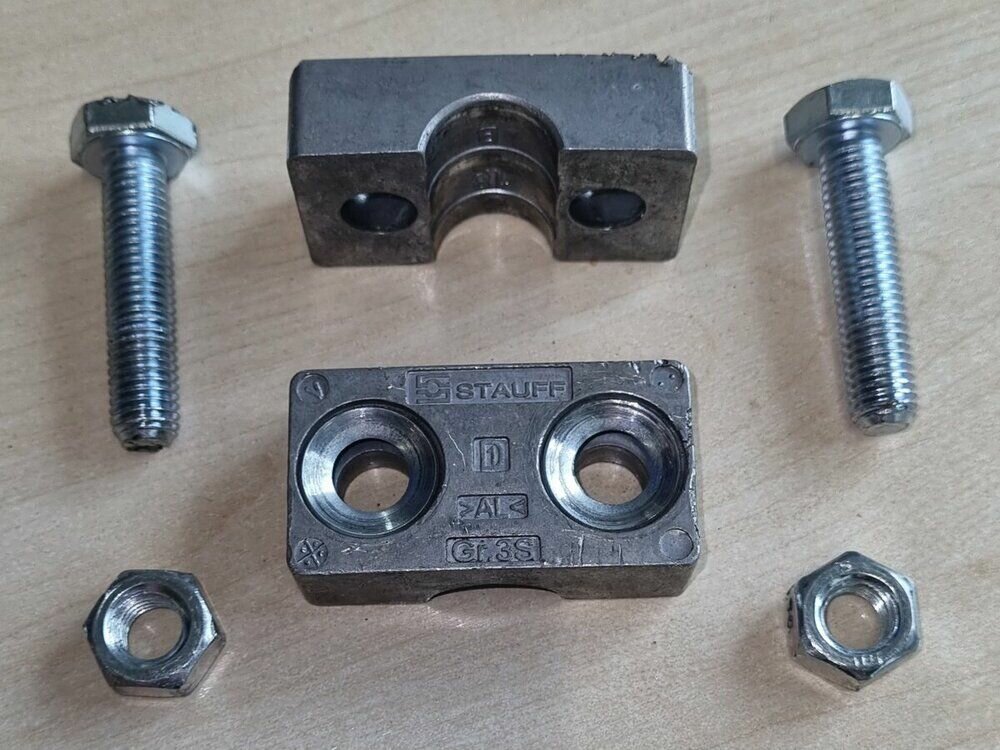

Hallo, ich habs damit gemacht und ner großen Wasserpumpenzange die man eh hat
Kostet ca.8 bis 17€ plus Versand.
https://stauff.com/de/kategorie/001000/001002/001002K/001004A?web000509aa[]=16&ipp=12&sort=name_asc
Funktioniert einwandfrei.
46er Gabelschlüssel brauchst du nicht. Große WAPU reicht völlig
Größe steht im Bild
Lg Max

Am 3.11.2024 um 12:25 schrieb smart45005:
Ich habe inzwischen zwar das Original-Werkzeug beschafft, falls das aber mal kaputtgehen oder sich "selbständig" machen sollte oder ein Leser keine Lust hat Mercedes 70 Euro zu zahlen: Welchen genauen Artikel hast du bei Stauff gekauft und erfolgreich eingesetzt?
vor 12 Minuten schrieb smartastico:
Hallo wüsste jetzt nicht was ich noch schreiben sollte.
Schau dir das Foto an merk dir was auf der Schelle steht und dann auf den link klicken
und das bestellten was du dir gemerkt hast.
Durchmesser 16mm
bearbeitet von smart45005

Durchmesser 16mm
Genau das habe ich gemacht, sonst hätte ich nicht gefragt - die Gr. 3S taucht im Shop in zig verschiedenen Varianten auf, daher die Frage welche genaue Variante du genommen hast.

vor 46 Minuten schrieb smartastico:
3016-AL-IS-M-W3
