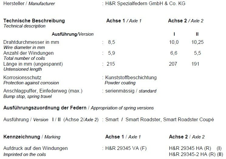

aus dem Gutachten der H&R Federn gehen zwei Varienten mit unterschiedlichen Härten hervor:
Obwohl die Federn auch hier im Forum relativ häufig zum Einsatz kommen, geht aus den Posts seltenst hervor, welche Version verwendet wurde.
Unbenommen von dem Punkt, dass ein komplettes Fahrwerk immer die beste Lösung ist, würde mich von den H&R -Fahrern interessieren, welche Erfahrungen Ihr mit welchen Kombinationen (Version I/II mit welchen Dämpfern) gemacht habt!? 🤔
bearbeitet von GrandStyle_06
Moin @GrandStyle_06,
ich spreche für den 451 und nicht für den Roadster - dein Bild zeigt allerdings die Federn für einen Roadster 29 345-1 / -2
Soweit es H&R betrifft gibt es beim 451nur die 29067-1 und es wird auch keine andere Variante angeführt.
