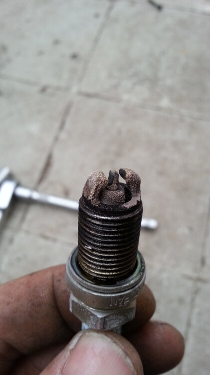

Zündkerzen sind ausgetauscht Der Abzieher Nr: A 638 581 02 67 ist nicht mehr erhältlich nur noch eine neue Version für 43€ (habe zwei std telefoniert).

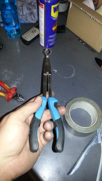

Für die Kabel hab ich mir eine Zange gekauft hat damit auch funktioniert.
