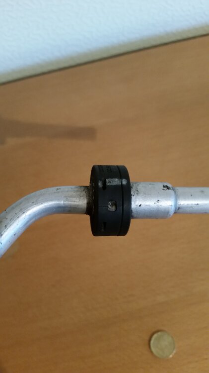

wie bekomme ich den speedlock ab ?

Es gibt ein Werkzeug dafür.....
siehe HIER

Bitte den Hinweis zu dem Werkzeug beachten: Dort steht, dass es unter anderem nicht bei SMART funktioniert

Das hier sollte das richtige sein:
Waeco

hab den reperatur speedlock von hella über die bucht bestellt.
ca. 10euro...
klimaleitung wird durch pat. kunststoffring mit inbusschraube fixiert.
alten speedlock einfach mit eisensäge eingeschnitten und entfernt.
hält bombenfest und dicht.

Ok danke. Das bringt ja nur was wenn der Verschluss defekt ist. Wenn der O Ring innerhalb der Leitung undicht ist bringt das ja trotzdem nichts. Schade ich dachte dafür gibt's auch ne Replösung.
also ich hatte da keinen o-ring zwischen.
ist wohl konisch gearbeitet.
hält absolut dicht da der rep.springlock die beiden leitungen zusammendrückt plus am auseinandergehen hindert.
vacuumtest mit wert 1 bestanden über 20min. lang.
laut werkstattfuzzi befüllt das klimagerät bis wert 15.wert 1 gleich absolut dicht.wert 15 max zulässige undichtigkeit zum befüllen.
also leitungen mit kraft zusammenfügen und darauf achen das beide leitungen soweit zusammen sind das die halteringe beider leitungen in die halterillen der reperatur locks fluchten.
nur dann werden beide leitungen korrekt verbunden.
am besten mit 2 mann arbeiten und mit taschenlampe vor dem zusammenschrauben checken ob leitungsrillen in der rille der springlock fluchtet.
8PE 351 230-071
Ist das die Nummer, die beim Smart passt? Passt der bei beiden Klimaleitungen oder haben die unterschiedliche Durchmesser?

Ich habe 2 x die von Jan060971 genannte Nummer über den angegebenen Link in Ebay gekauft. Das was geliefert wurde, sieht für mich aber eher nach einem normalen Werkzeug für 5/8 Zoll Springlock Verbindungen aus. Leider ist keine Teilenummer eingespritzt, es steht nur Spring Lock Coupler Tool darauf. Eine Inbus-Schraube oder irgendetwas zum Klemmen ist nicht vorhanden. Hat jemand vielleicht ebenfalls dort gekauft und kann berichten, was geliefert wurde?
Hier ist mal ein Bild davon:

du hast anstatt den springlock einen springlocktrenner bestellt
:o
hier ist der richtige..
einfach mal in ebay eingeben
8PE 351 230-071 Hella Klemme Spring-lock Reparaturkit
hab ich mir fast gedacht. Ich habe bei der einzigen in Ebay verfügbaren Quelle bestellt. Die hattest Du weiter oben auch schon verlinkt.
Danke noch mal für die Bestätigung.
